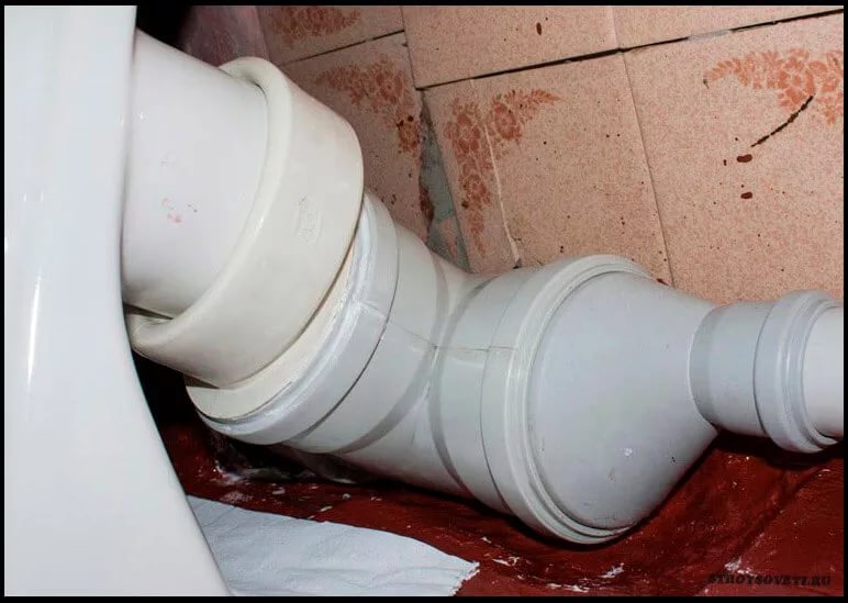

День добрый! Подскажите, чем подключить унитаз к 110 пластиковому лежаку, лежащему за унитазом на полу у стены, чтобы:
  1. Унитаз максимально близко встал к стене;
  2. Фасонина была максимально унифицирована (четко подходила) к такому варианту подключения. Лежак можно конфигурировать как угодно. Стояк слева в 50 см. от унитаза. Справа по стене от унитаза душевая кабина и раковина, лежак принимает слив и от них через переходник со 110 на 50. Что бы без гофры. Вот хороший вариант, но только выпуск на картинке косой, а у меня горизонтальный:

Димитрий 72, Не пробовали поиском. Жесткая фановая для унитаза?

Поиском пробовал, картинка свидетель! Вариантов жесткой фановой не один. Идти путем их перебора со складыванием не подошедших в мешок под кроватью не очень бы хотелось. Но чувствую придется..

Димитрий 72, в лежак поставить косой тройник, в его верхний отвод: вот это, в нижний - бутылочную редукцию 110-50.
Но всё всегда подбирается по месту, так как зависит от высоты лежака, например. Смиритесь.

Димитрий 72, обрезаете раструб со 110 трубы и надеваете на выпуск, а к унитазу подбираете разными отводами 30°,45°, 67° и т.д.

Mazayac, Косой тройник и угол фановый 90 очень хорошо представляю в своей конфигурации, спасибо.
dmitrovski,
Как заменить угол за 350 руб отрезанным раструбом тоже представил, спасибо. :)
