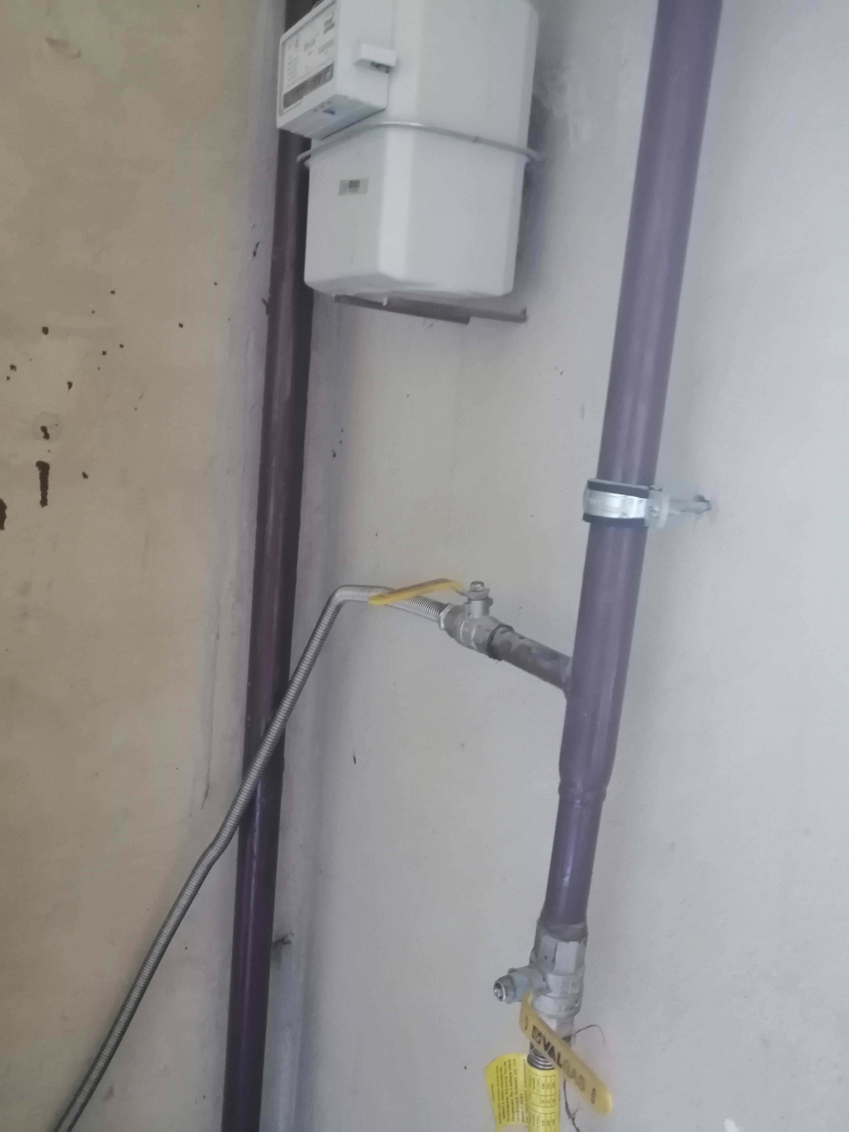

Подводка 2 метра, до стены 5 см. И соответствнно крутить ее никак не получается. На фото которая гнутая. Единственный вариант ее скрутить полностью. Она от этого не придет в негодность?

beatnik2055 написал: до стены 5 см. И соответствнно крутить ее никак не получается.
Шутите? Места вагон. В конце концов открутить хомут и/или всю трубу от счётчика.
Другой вопрос можно ли это делать вам, дабы не угрожать всему дому...

beatnik2055 написал: Подводка 2 метра, до стены 5 см. И соответствнно крутить ее никак не получается.
beatnik2055, Это троллинг такой? Как это не получается?

Это нержгофра с наружной резьбой. Нужно было ставить уголок или кран с наружной резьбой под гайку. Можно попробовать выкрутиться диэлектрической вставкой.
Ее же надо целиком крутить. Места не хватает.
А почему выкрутиться? Вроде нормальное решение: https://leroymerlin.ru/product/vstavka-dielektricheskaya-12-shtucer-gayka-18606967/
Только надо сменить подводку. А вот уголков я что-то в Леруа не нашел.

beatnik2055 написал: Ее же надо целиком крутить. Места не хватает.
beatnik2055, Объясните тогда популярно что значит не хватает места. При расположении гайки на расстоянии 5 см от стены любым гаечным ключом можно спокойно работать.
Вопрос: как эта подводка была прикручена? Откручивание - совершение действий при закручивании в обратном порядке.

beatnik2055 написал: Подводка 2 метра, до стены 5 см. И соответствнно крутить ее никак не получается. На фото которая гнутая. Единственный вариант ее скрутить полностью. Она от этого не придет в негодность?
beatnik2055, Не нужно самому ничего крутить, тогда и подобных вопросов не возникнет!

Оптимальный вариант - угловой газовый кран. Кстати, а что подключаете?
