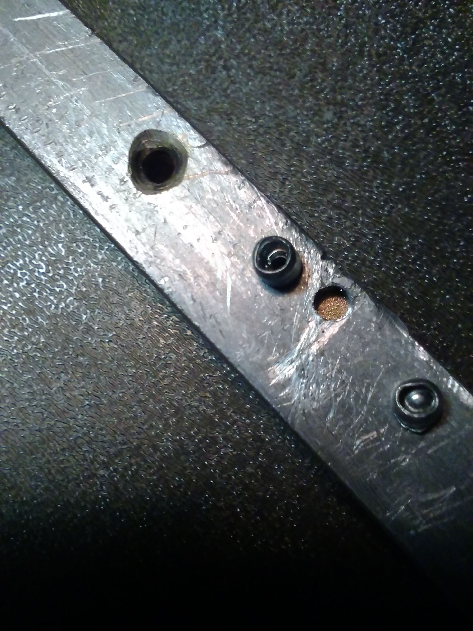

Друзья, подскажите пожалуйста, я сегодня первый раз сделал клепку 3.2 мм. Вытягиваю заклепочником заклепку и с внешней стороны не получается ровная, полукруглая шляпка. После вытяжки стержня, на его месте остается аллюминиевая "рубашка" без правильной формы. Так и должно быть, или я не правильно делаю, или заклепки такие? Приходится разлепывать эту рубашку молотком, иначе она торчит наружу.

Головка заклёпочника правильного размера стоит?

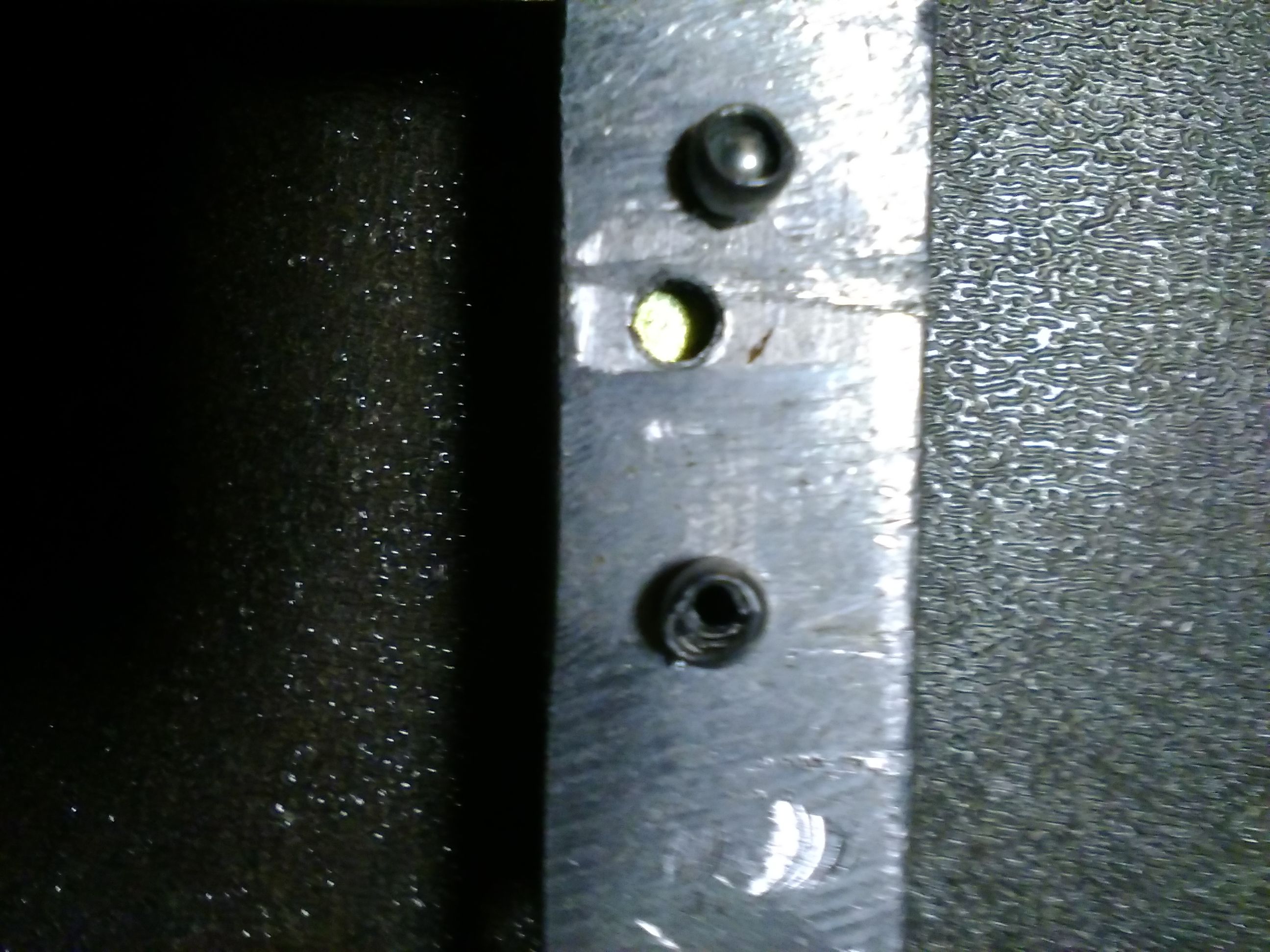

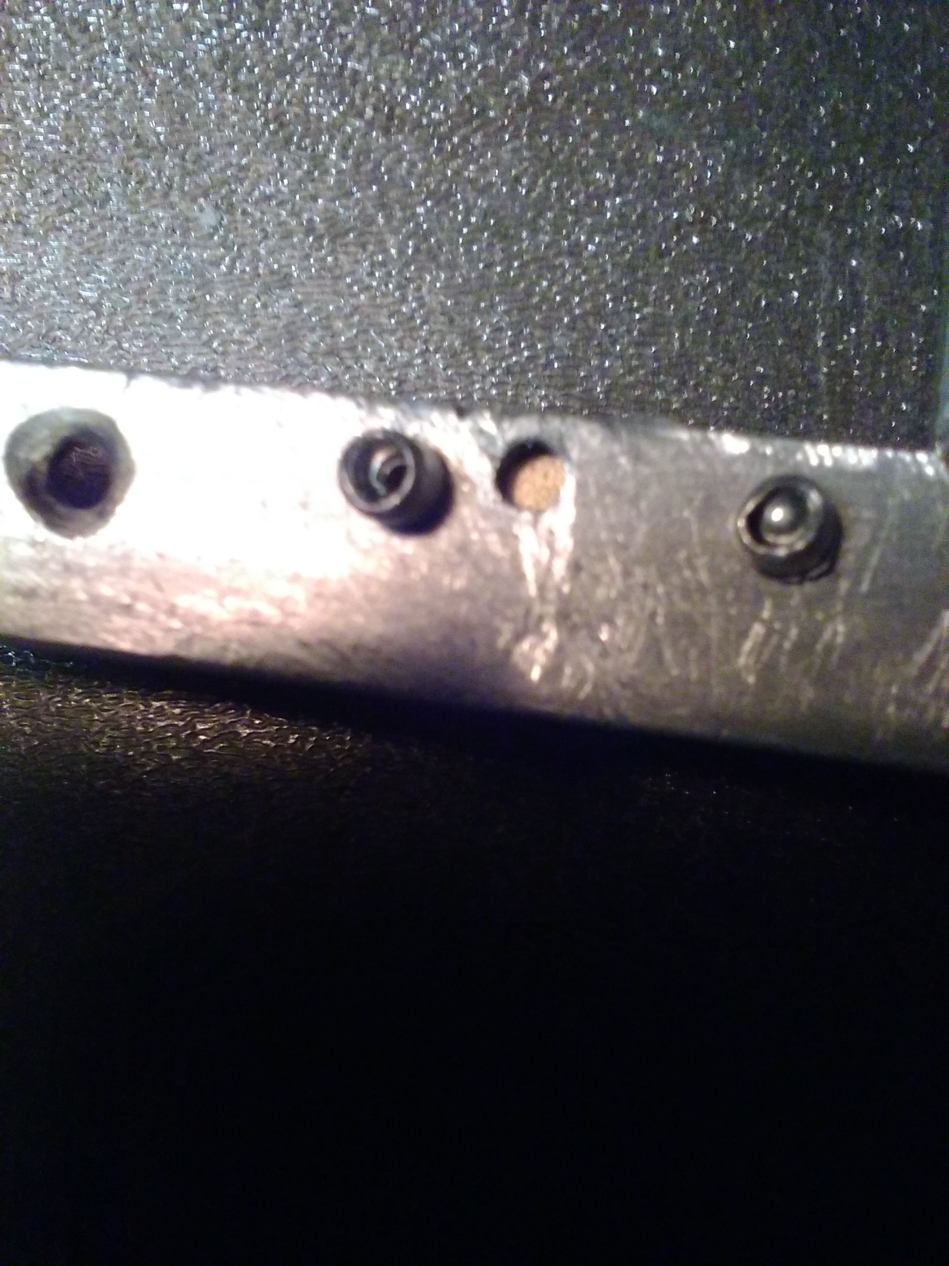

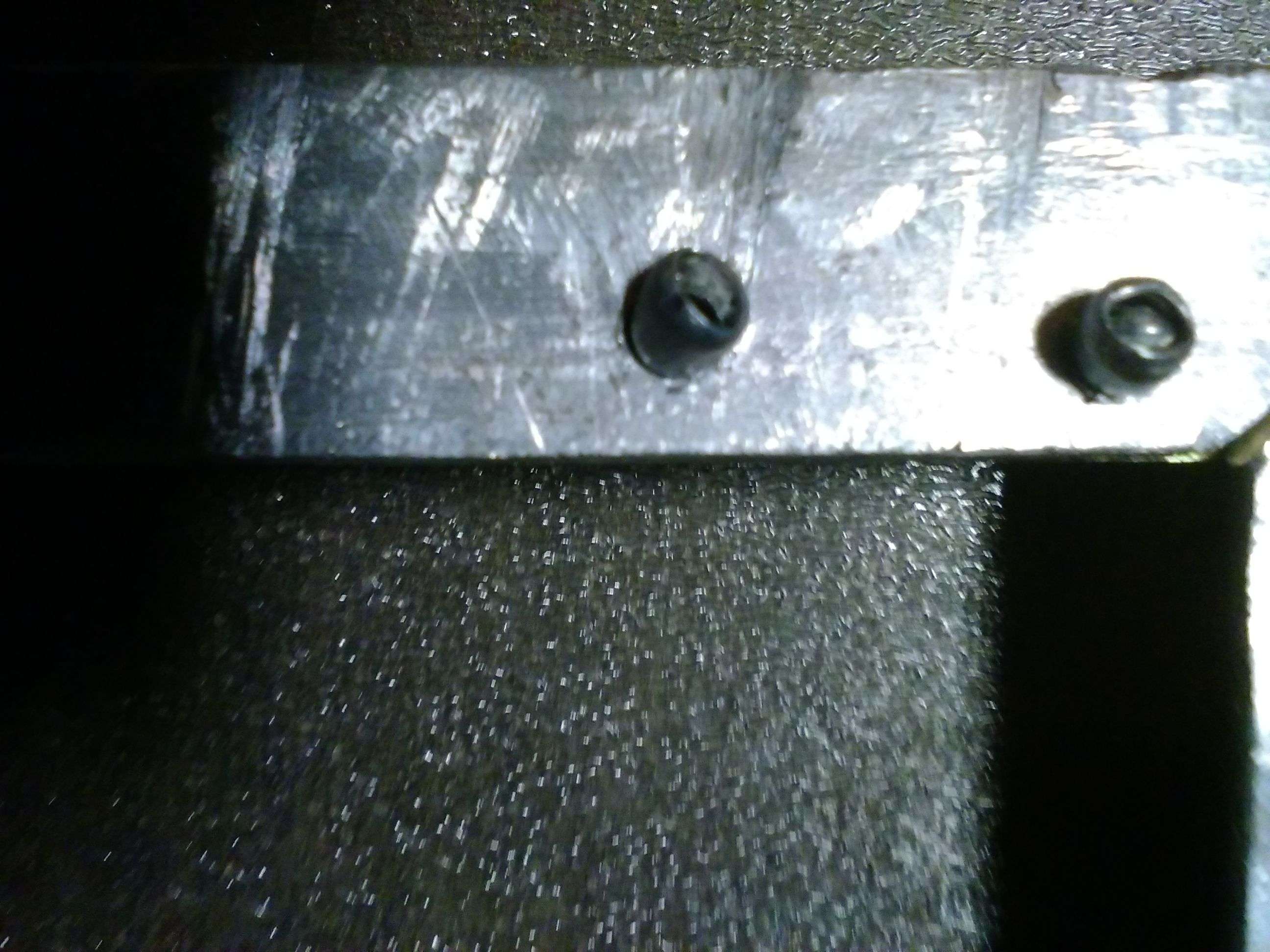

Да, заклепки 3.2, головка тоже 3.2 А вот фото результата, как я понял заклепочник вырывает шляпку снизу, но и там где не вырвал, вид не очень, лучше ее всю расклепать молотком, чтобы она плоской стала.

Да и торчащая эта балда, мне не нужна, нужна полукруглая и плоская головка заклепки и все. По аналогии как с другой стороны, где вытяжной стержень был.

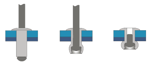

Тогда вытяжные заклёпки Вам не подходят. Там весь смысл в шарике, запрессованном в трубку.

ну я ее расклепываю и меня все устраивает, но вот что это за безобразие получается на фото...., если бы этот шарик в трубке был нормального вида, а то.... Заклепки Matrix с Леруа, может нужно что-то более цивильное покупать?

krserv, Может длина заклёпок излишняя?
( Или не та сторона "лицевая" :) ).
