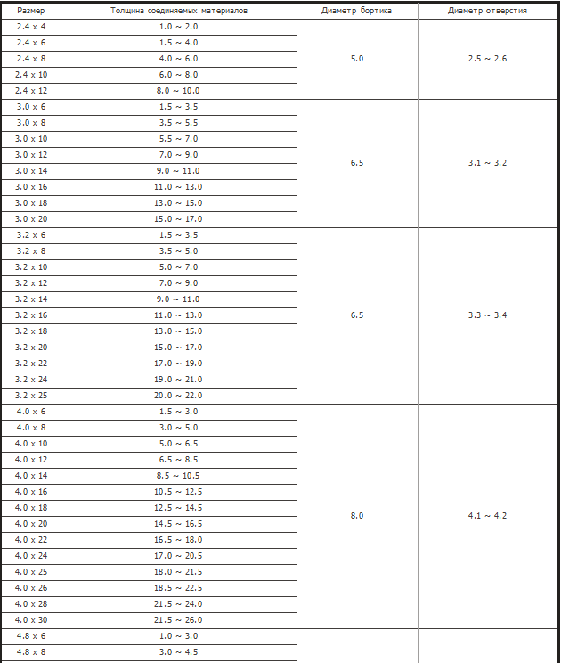

понял, спасибо, но как Вы можете видеть на фото, в некоторых соединениях шарик отламывался и оставалась одна рубашка - это слабые заклепки, или инструмент такой? Или потому, что у меня еще сноровки нет?
krserv
krserv
Регистрация: 28.07.2010
Сообщений: 6025
23.05.2019 в 00:28:50
KNOOP написал: Может длина заклёпок излишняя?
вот этот момент, еще не анализировался, на заклепках написано: 10 мм. Скреплял я уголок алюминиевый 3 мм, + уголок стальной - 2 мм - итого 5 мм. Есть у меня заклепки 8 мм длины - на них написано: толщина скрепляемого материала 3.2 - 4.8 мм. Еще момент - заклепка 3.2 мм, а отверстие 3.3 мм, то что она свободна в отверстии не может отрицательно влиять? Может сверлить под заклепку отверстие без запаса?

А если заклепка длинее, то нужно искать заклепку короче, или эту можно обрезать до требуемой длины?
KNOOP
KNOOP
Регистрация: 19.01.2014
Сообщений: 550
23.05.2019 в 12:32:48
krserv, Если в конструкции 2-3 заклёпки, то можно и сточить, и даже на стадии "подтяжки", если есть доступ.
А если 100-300 шт.?
Пару постов вышее в левом столбике таблицы варианты размеров - на выбор!!

krserv написал: А если заклепка длинее, то нужно искать заклепку короче, или эту можно обрезать до требуемой длины?
krserv, как вы себе это представляете на вытяжных клепках??
