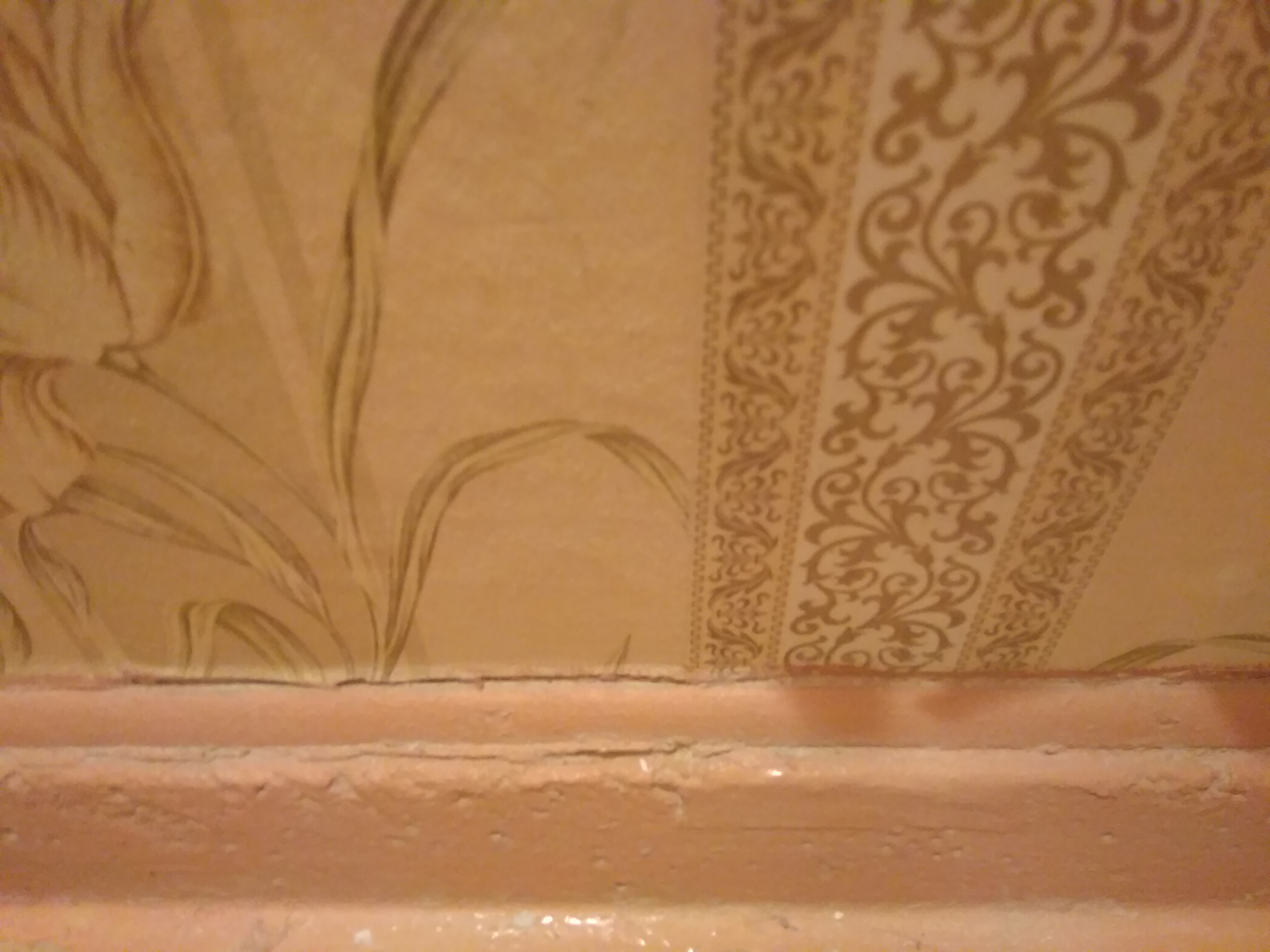

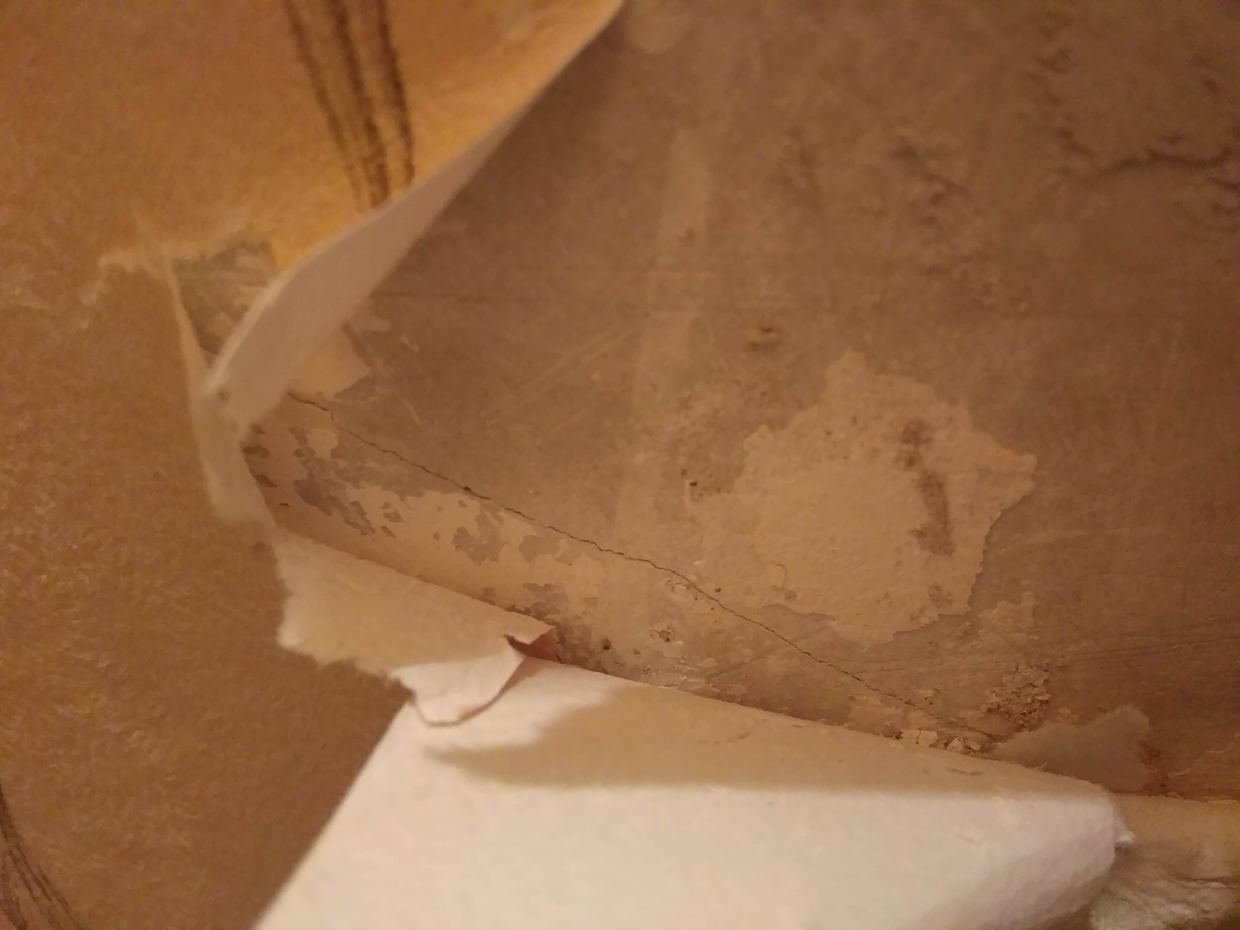

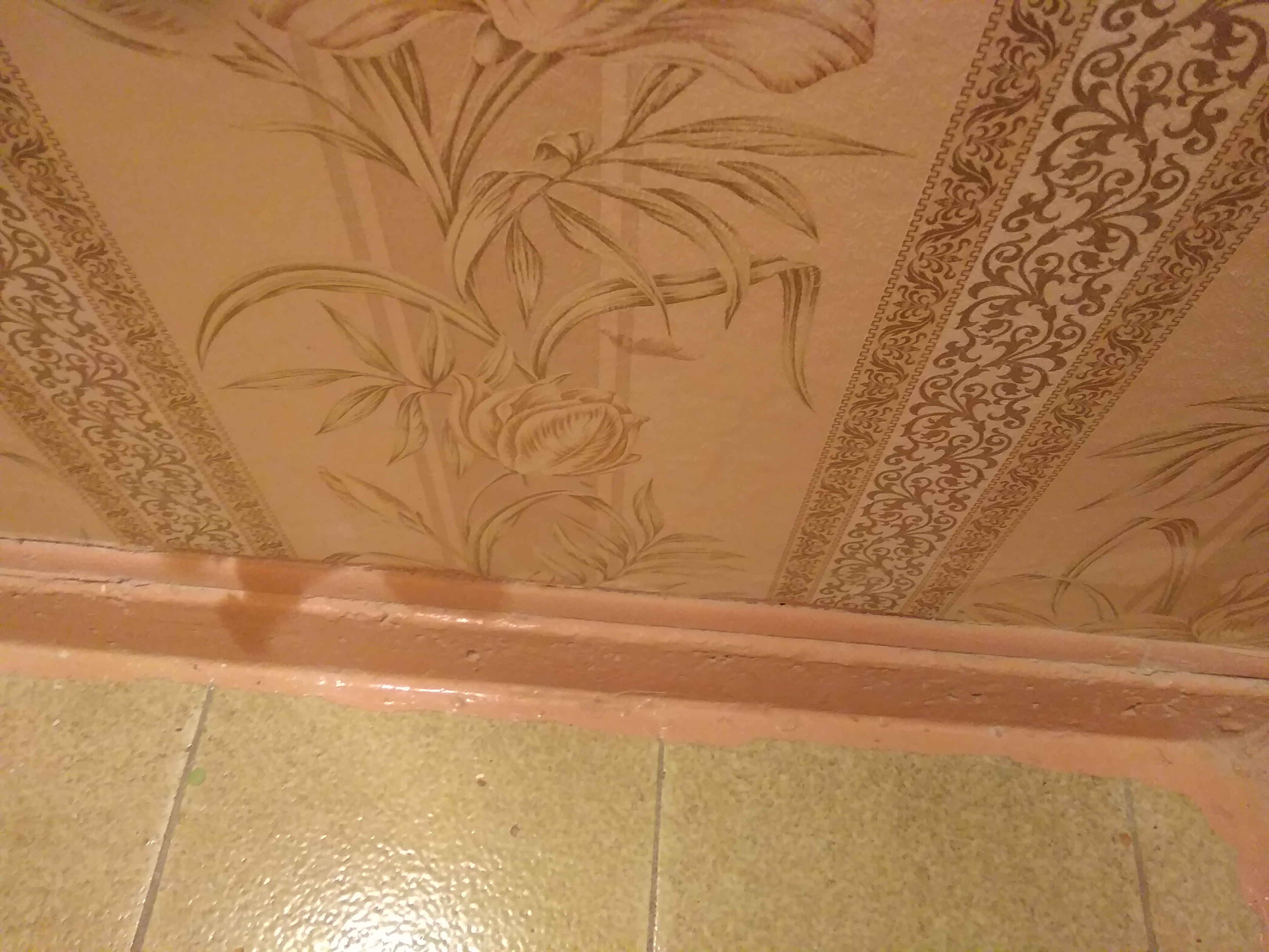

Нужны прямые углы для укладки плитки можно ли сбить? Стены тонкие гипсолитовые. Пугает тонкая сквозная трещинка. В ванной получилось счистить алмазной чашкой где-то перфоратором подбить и из-за неровных стен получилось так что плитка внизу закрыла его, ровный угол получился. А тут в туалете на стене граничащей с ванной выпирает сильно. Армирования в плинтусе никакого нет. Сантехкабина.

Yonson, Ну если нет арматуры в нём, сбивайте. Только чтобы под ним не было сквозной дырки в ванную и стена в воздухе не повисла.

Hitgher написал: Yonson, Ну если нет арматуры в нём, сбивайте. Только чтобы под ним не было сквозной дырки в ванную и стена в воздухе не повисла.
Hitgher, в ванной в плинтусе не было арматуры и здесь ей не откуда взяться. Думаю перфоратор не стоит применять. Чтобы от удара не вывалилась нижняя часть стены по трещине. Алмазная чашка и диском алмазным подрезать. Однако все равно страшновато за целостность стены.

Ничего не должно вывалится. Гипс армирован опилками и деревянной арматурой. Без фанатизма перфом зачистите да и все. Алмазом пыль устанете глотать и через минуту уже ничего не будет видно. Болгарку можете спалить.
