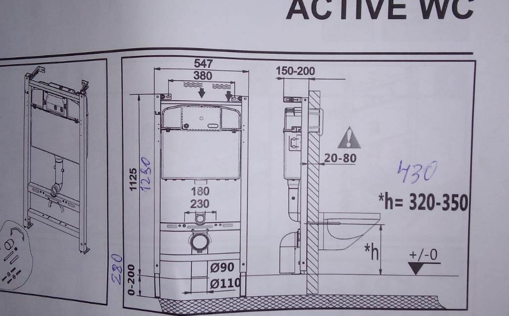

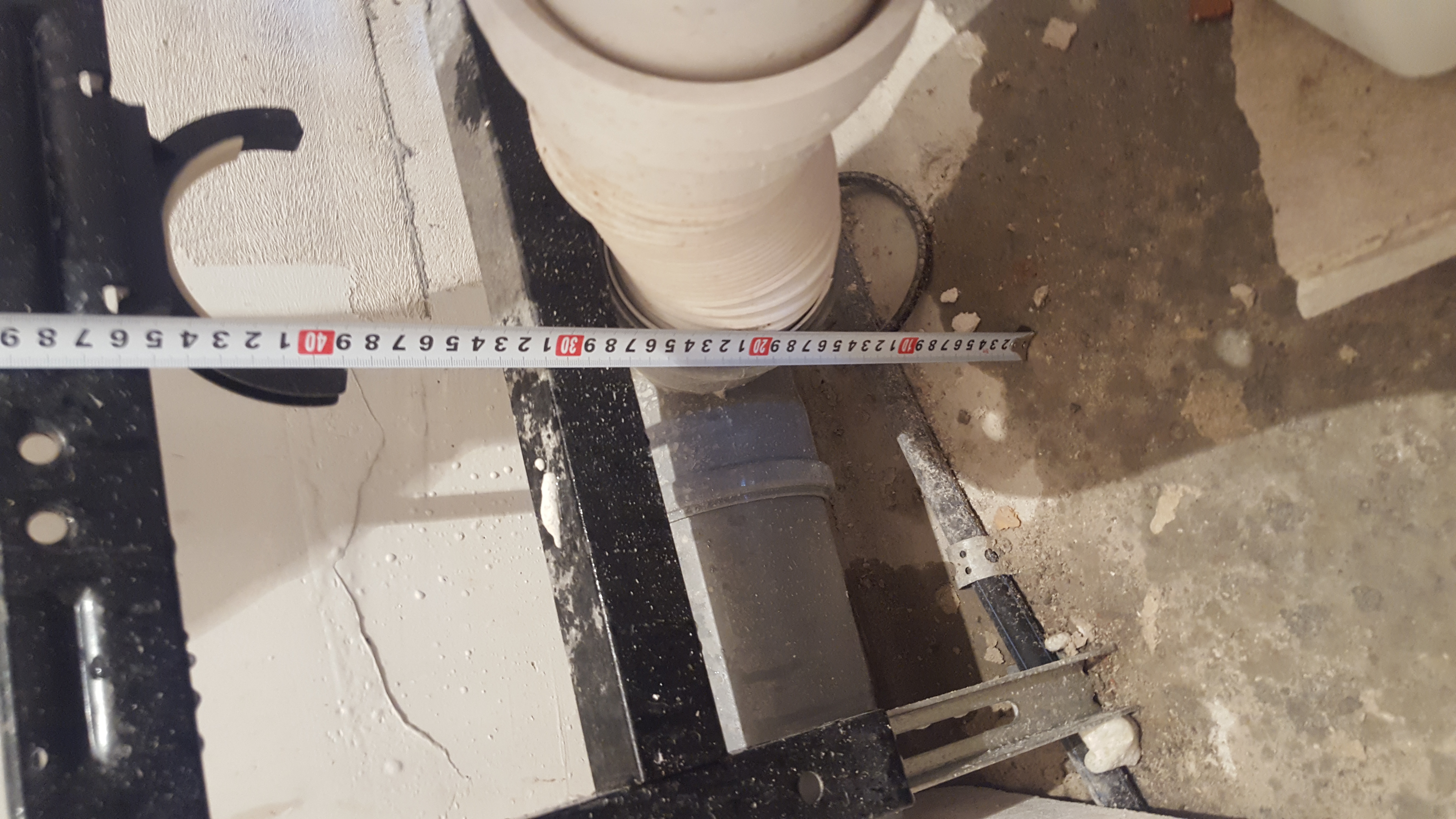

Добрый день. Есть инсталляция Roca Active, в комплекте к которой идет соединительное колено 90/110 слитное
В настоящее время (даже если нижнюю часть срезать по максимуму) из-за высоко проходящего отвода канализации высота унитаза получается на уровне 47 см, что недопустимо высоко.

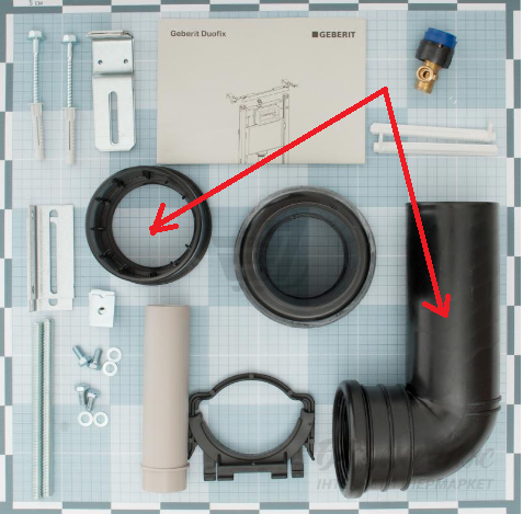

Работник предложил заменить штатное колено на такую же штуку, но состоящую из 2х элементов, вставляющихся друг в друга. Как он говорит "у Геберита так"... Как я понимаю это позволит засунуть верхний отвод до упора в нижнюю часть и тем самым "выгадать" около 3 см.
Прав ли он? Адекватный ли совет? Какие части нужно купить, подскажете?
Заранее спасибо!
PS Может есть другой способ вообще? Опустить уровень на котором канализация входит в квартиру как я понял нереально?

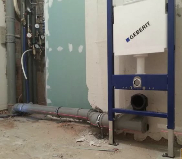

Стандартная ситуация, тройник высоко, в него колено 90гр. и инсталляция получается высоко. Геберитовские штуки эти, но подойдут ли для Роки - не знаю...

От ТС надо бы фото фактического расположения стояка с приставленной к месту фиксации инсталляцией , выставленную на монтажную высоту.

jekasus, Эти запчасти есть у всех. Как и написали ниже, фото стояка с тройником отводом на унитаз с рулеткой. Сколько от чернового или чистового пола до центра отвода на унитаз и какие загогулины, если есть.

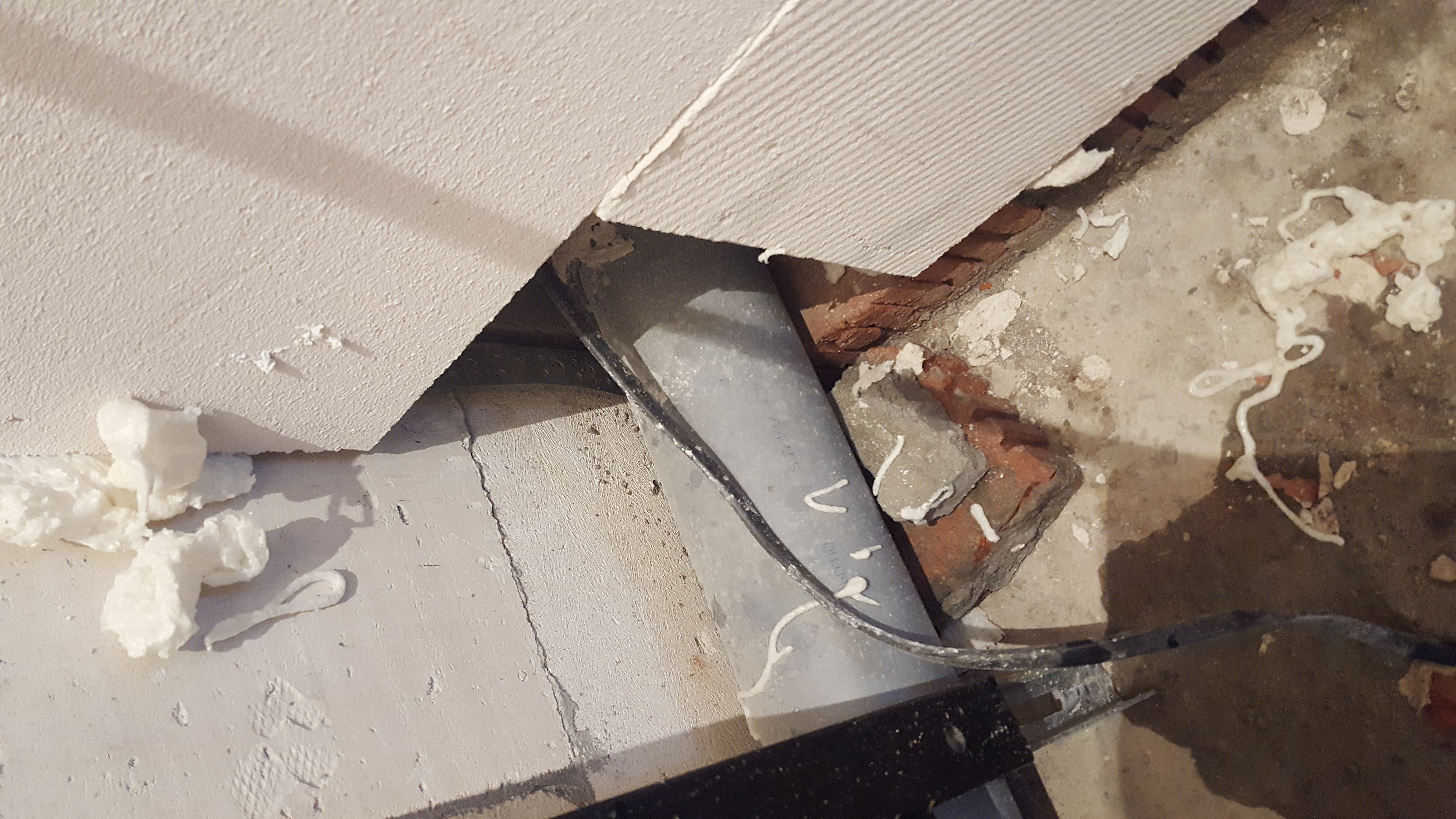

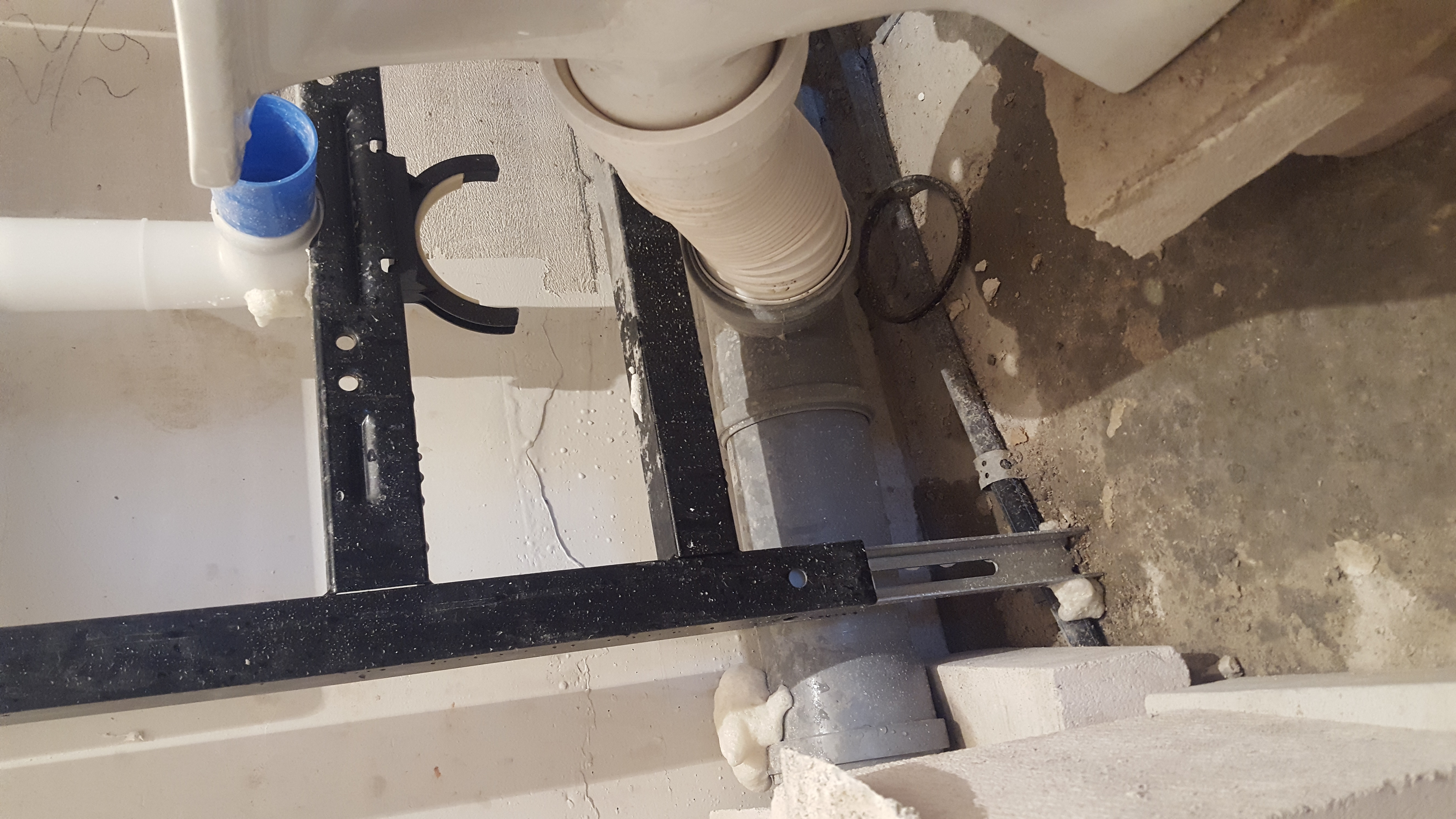

Сегодня сфотографировал. Дополняю свой вопрос фотографиями. Отверстия для креплений унитаза получаются на высоте 48 ( с учетом стяжки 42-43) при норме 35. Может тройник в канализации не 90 градусов а 45 сделать? Спасибо за советы

hozyain, с телефона ничего не понять на уроненной набок фото, но пару вариантов предположить можно.

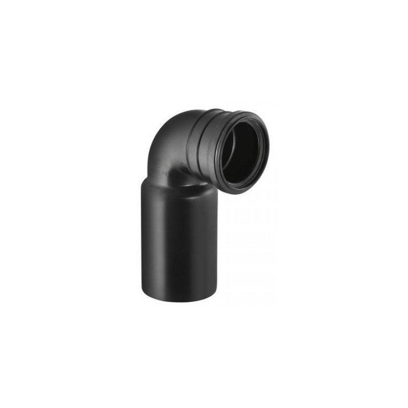

Не видно, что там справа от временной гофры, косой или прямой 110-й тройник ; и есть ли возможность установить косой тр-к правее и поиграться с родным отводом из комплекта и набором 110-х отводов Если Ваш отвод ( колено ) с подрезкой не подойдёт, поиски Геберитовского комплекта подсоединения, состоящего из отвода и отдельно перехода ( равно как и комплектов любого другого производителя), к решению задачи не приведут.
Вторым вариантом является отказ от штатного отвода , и Сборка канала посредством 110-х отводов 15 / 30 / 45 град.
У инсталляций GROHE хомут штатного отвода конструктивно настолько удачно сделан, что если срезать дистанционные перемычки, в него свободно вкладывается горловина раструба 110-й фасонины!
Хомут Вашей инсталляции не предрасположен к модернизации, а от GROHE сходу не подойдёт. Можно обойтись обыкновенным пластиковым хомутом-защелкой, выставив его и закрепив соосно к раме инст.

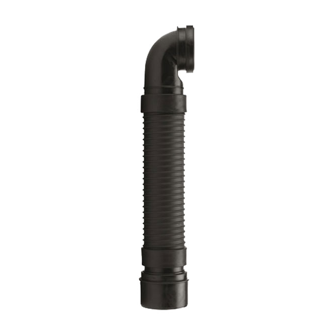

Тройник попробуйте заменить на косой. Или

АПОСТОЛ, средняя деталь из разряда «или» точно не под зашивку без возможности обслуживания/замены.

hozyain, Заменить прямой тройник на косой, сдвинуть вправо, прицелить переход 110х90 и трубу подключения. Или косой, в него 45, в него подключение унитаза. Попробуйте оба варианта. Или заменить всю от стояка через переход на 90 канашку, даст ещё вниз.
