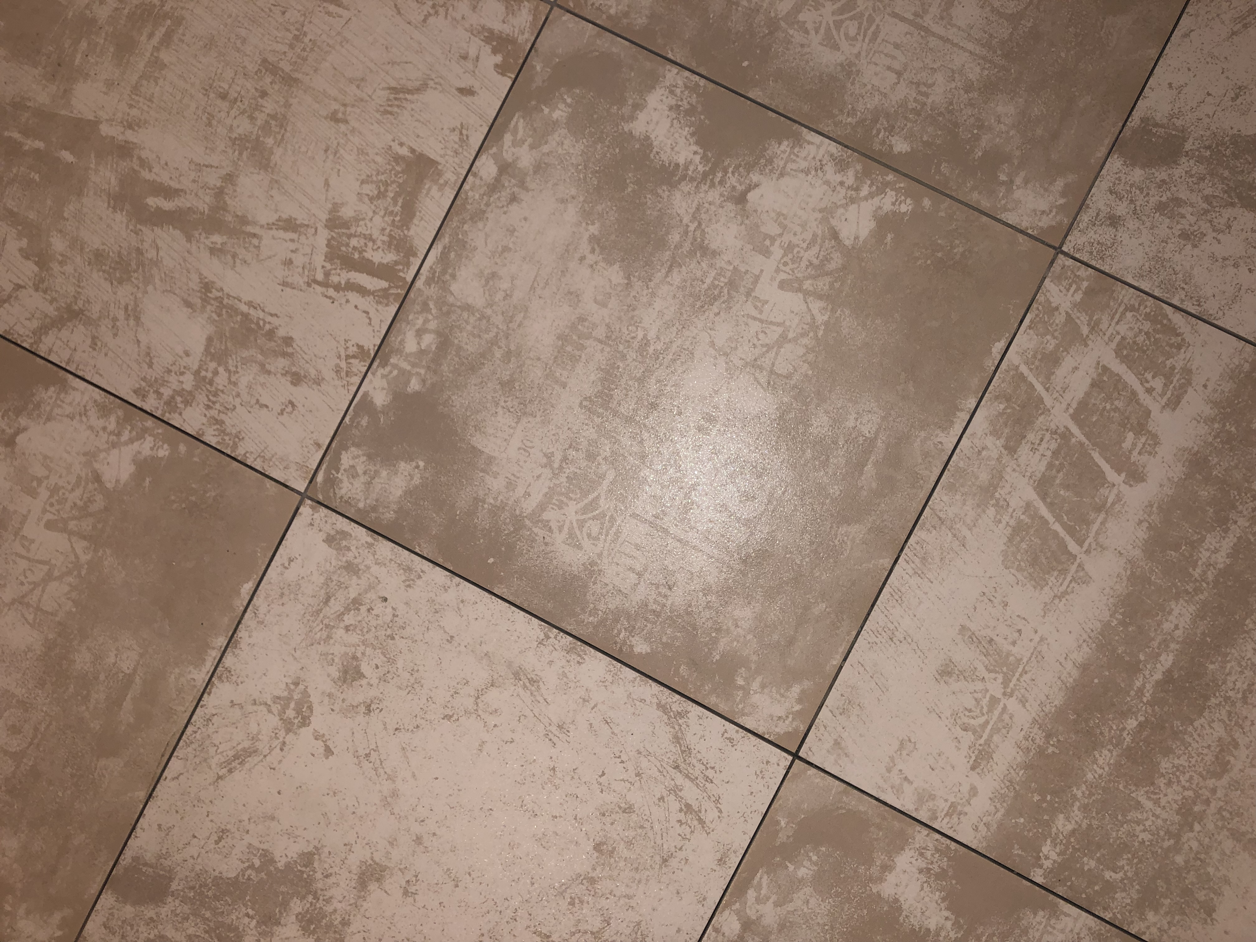

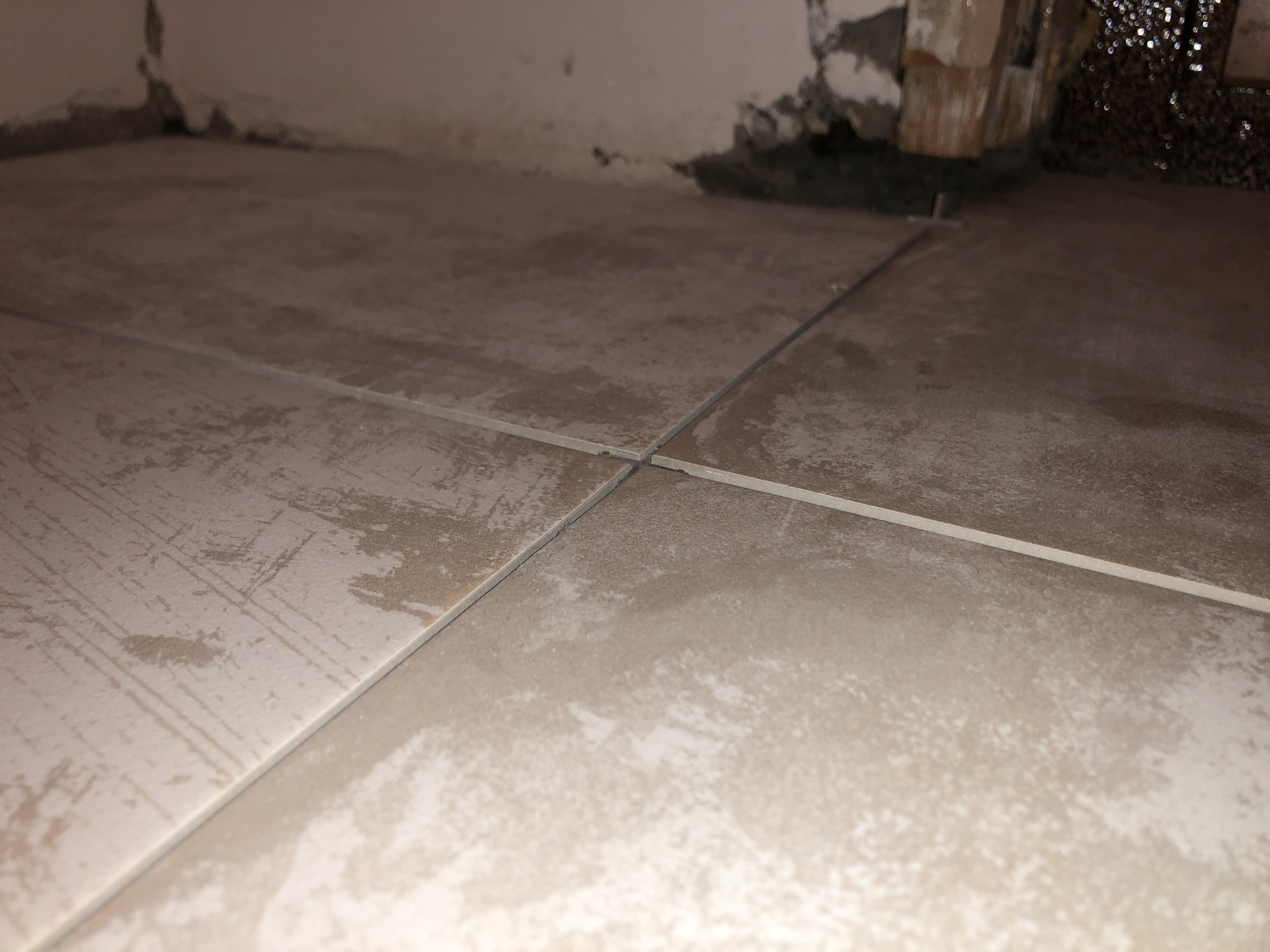

Всем привет! Затеяли косметический ремонт вместо ремонта от застройщика, вместо паркетной доски на это же основание (довольно ровная плита) положили плитку, из 16 плиток есть два стыка 4х плиток, где одна выше соседних на 2мм, при ходьбе не мешает, тем более что находится прямо у входа в квартиру, стоит ли переживать? Или такие отклонения это нормально?
И в целом вообще, уложено хорошо? Хотя бы визуально? Смущает ещё, что под стыками плиток нет клея.

Что тут скажешь. Плитка не того плана, чтобы ловить микроны, но 2мм очевидно много.
rzrblck написал: Смущает ещё, что под стыками плиток нет клея.
Под стыками - понятие растяжимое. При простукивании что слышно?

При простукивании все монолитно, звук везде одинаковый, да и положили визуально сверху ровно и хорошо, но неужели эти пустоты затиркой заполняют, пока она сверху не полезет? Может и так, впервые контролирую ремонт, могу и не знать.
А по 2мм — может допускается такая неровность при укладке? Или прям должно быть все ровно-ровно? Ведь тут могут быть и неровности в полу, и неровности в плитке (плитка не самая дешёвая, но и не премиум).

rzrblck написал: неужели эти пустоты затиркой заполняют, пока она сверху не полезет?
Или так, или чистить швы от клея долго и упорно.
rzrblck написал: А по 2мм — может допускается такая неровность при укладке?
Где-нибудь наверное допускается. В квартире так быть не должно.
