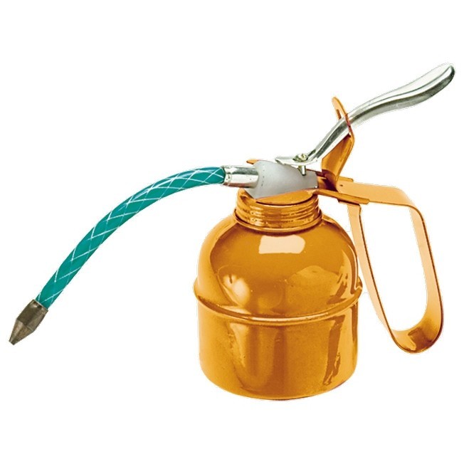

Восстанавливаем советскую фрезу и столкнулись с проблемкой.
На фрезе очень много мест смазки, но там стоят советские прессмаслёнки(тавотницы). Чем их мазать или лучше как их заменить на современные? Вроде как не выкручиваются, запресованы в корпус чтоли?

зачем менять, я мажу капроновой маслёнкой, с конусным носиком, срезанным по диаметру
Регистрация: 20.11.2018 Нижний Новгород Сообщений: 1216
Я так понимаю что туда надо что-то типо солидола закачивать. Как такой масленкой густую смазку закачать?

если такой шприц не нашли, проще заказать выточить один нужный носик к шприцу, чем выковыривать и менять все точки.

такой у нас конечно не купить, придётся вытачивать или переделывать от воздушного пистолета

ALPIC, Всё у нас есть. И токарный в шаговой доступности и патрон токарный для фрезы, и простой патрон для свёрл. Но фреза в разобранном состоянии, слито масло, отключена от електричества и не включалась 10 лет ) Сделать насадку можно 100 и 1 способом. Нашёл в интернете похожый наконечник, 13Еур цена, ждать 2 недели.. Решил пока самому что-то похожее сделать.
Самое сложное оказалось найти гайку М10х1.
Сделал наконечник, пробую запресовать смазку и тут засада. Из 12-ти только две маслёнки пропускают смазку, у остальных видимо каналы забиты. Продавить смазку не получается, ещё и маслёнки эти корявые, мимо смазка выдавливается.. Видимо придётся всё таки переделывать под современные... Можно конечно отмачивать, чистить каналы, притирать маслёнки, чтоб плотно к наконечнику прилегали, но это что-то совсем неправильно мне кажется
