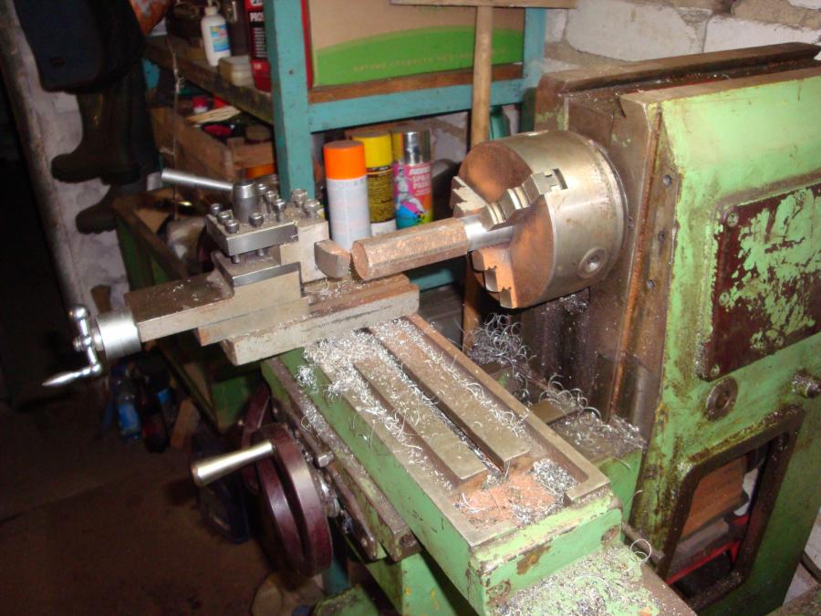

28.05.2019 в 18:55:39
ALPIC написал:
ALPIC, Из фрезера токарный сделали! Круто! :) о таком применении патрона я не думал

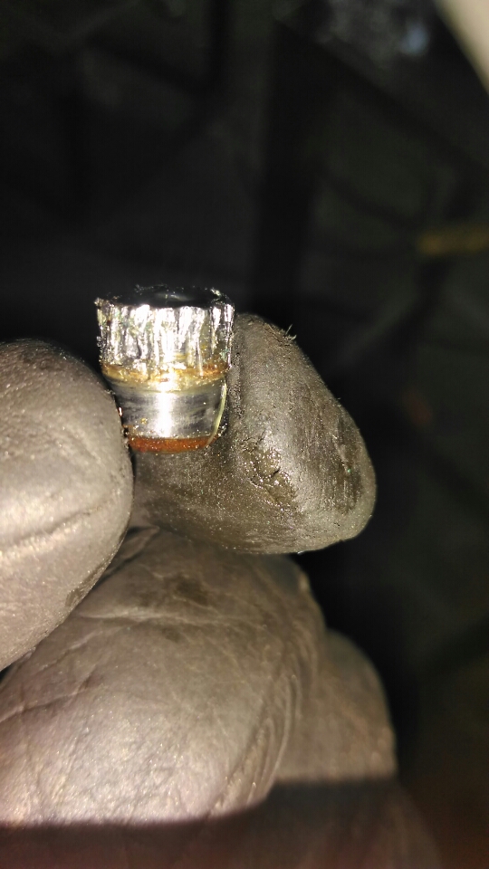

28.05.2019 в 18:56:38
ALPIC написал: Если каналы почистить и эти заработают, вот как их выдернуть без разборки?
ALPIC, Встречный вопрос, как почистить каналы без разборки? :)

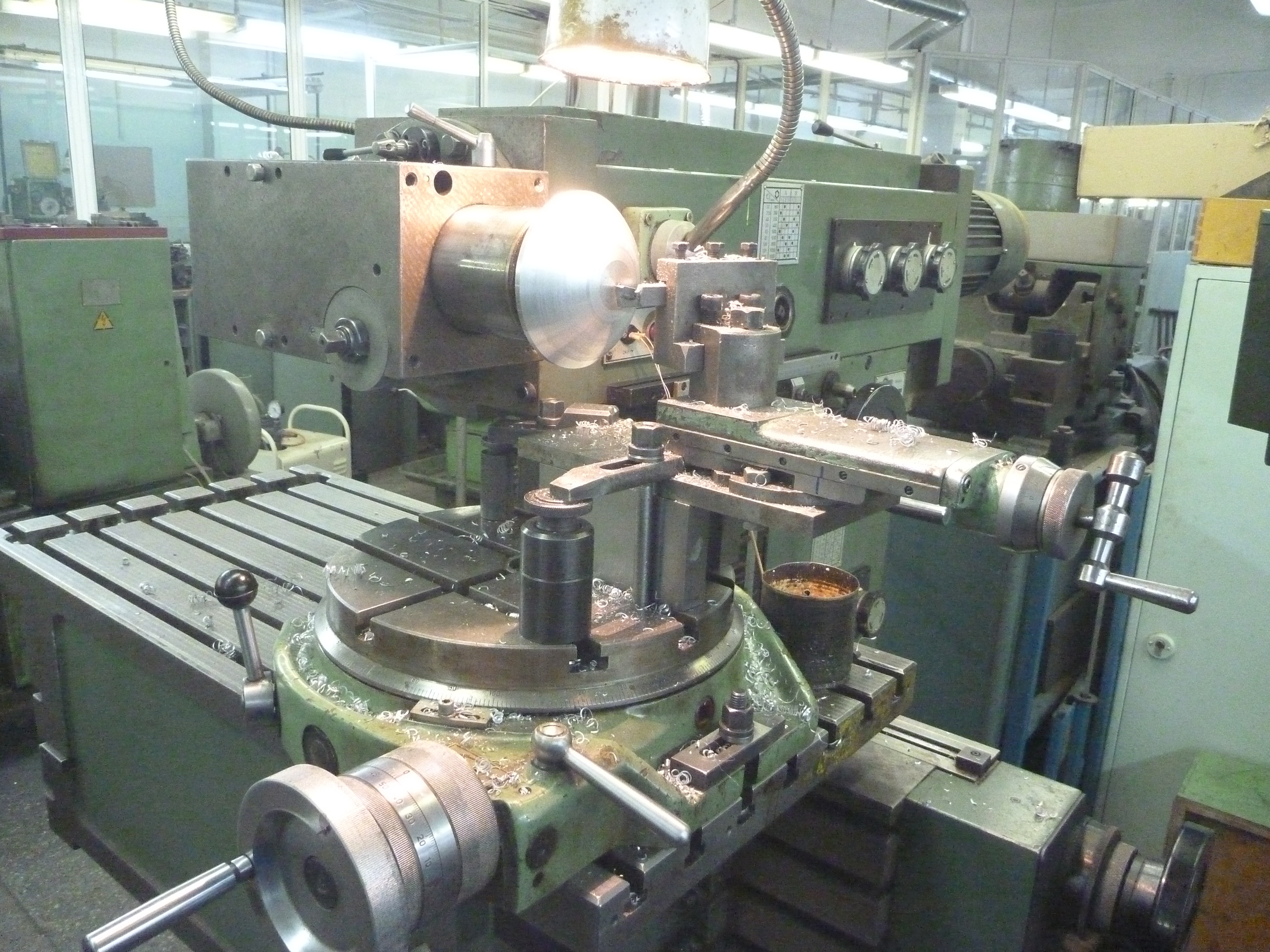

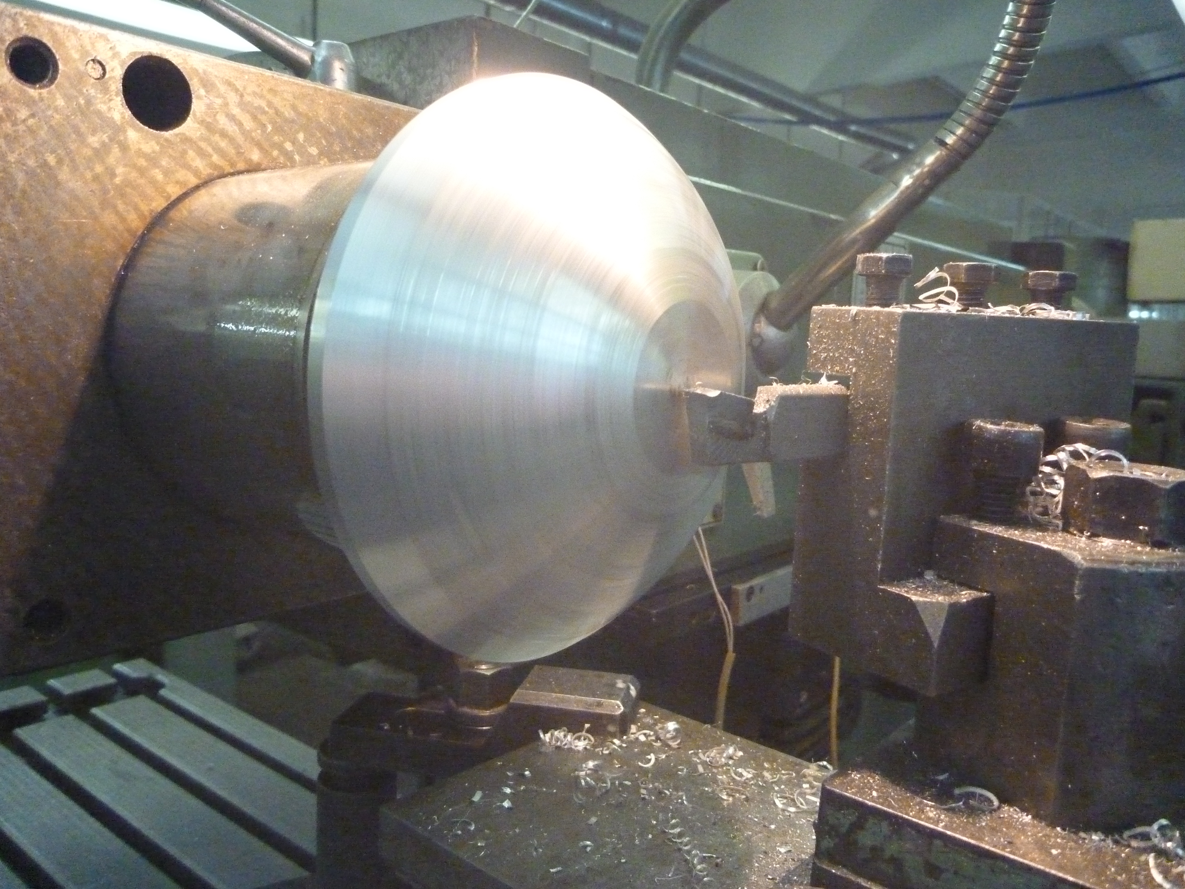

ALPIC
ALPIC
Регистрация: 20.11.2018
Сообщений: 1216
29.05.2019 в 10:01:58
andryu написал: о таком применении патрона я не думал
Скажу больше, если накинуть хобот, то в серьгу можно приладить центр и обрабатывать более длинные заготовки. Фотка не моя, но у меня такой же станок, правда есть и токарный

ALPIC
ALPIC
Сообщений: 1216
29.05.2019 в 10:22:02
Так а что тут думать то, всё тоже самое, только точится не та деталь, а ответная из двух соприкасающихся. Полезно при ремонте токарного :)
Ну и фрезерные приблуды для токарного никто не отменял ;)

30.05.2019 в 10:45:28
