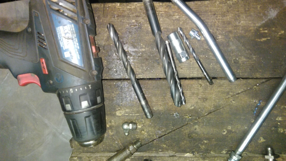

полностью разбирать не хотелось бы, слишком уж много работы получится. в токарном везде масло заливается через эти маслёнки, а у этой фрезы везде солидол, через такие же маслёнки.. не совсем понятно, почему так. В случае с маслом, можно просто носиком шарик утапливать и заливать дозу масла, а с солидолом как быть? Он же такой большой шарик заклинит или утопит со всей пружинкой...

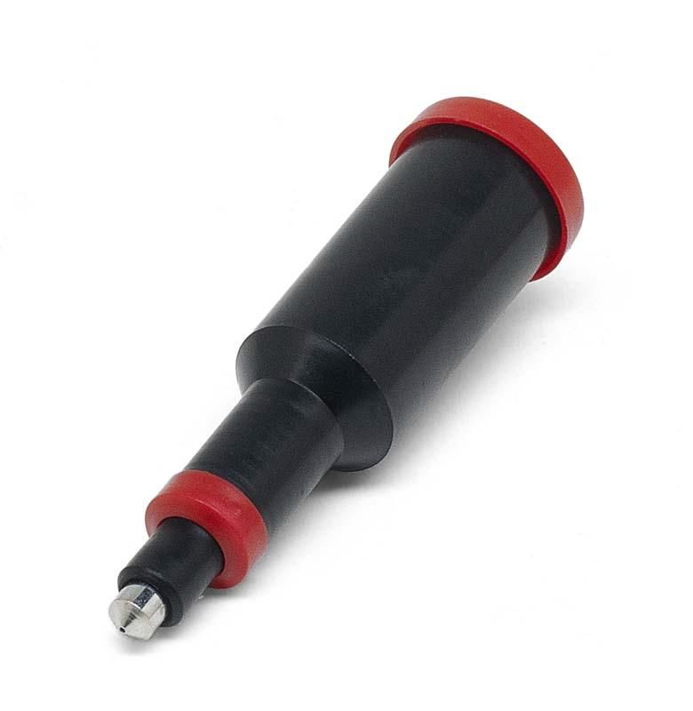

Уже подсказали как выглядит насадка на шприц. такой у нас конечно не купить, придётся вытачивать или переделывать от воздушного пистолета

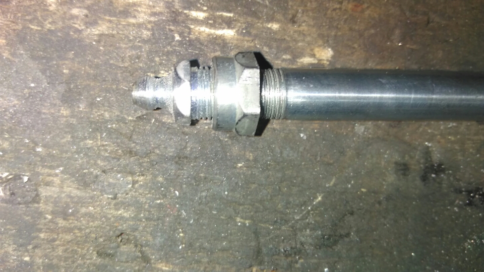

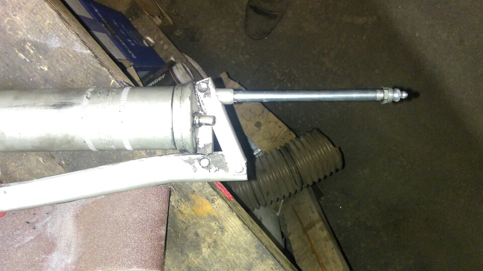

ALPIC, Всё у нас есть. И токарный в шаговой доступности и патрон токарный для фрезы, и простой патрон для свёрл. Но фреза в разобранном состоянии, слито масло, отключена от електричества и не включалась 10 лет :)) Сделать насадку можно 100 и 1 способом. Нашёл в интернете похожый наконечник, 13Еур цена, ждать 2 недели.. Решил пока самому что-то похожее сделать.
Самое сложное оказалось найти гайку М10х1. Сделал наконечник, пробую запресовать смазку и тут засада. Из 12-ти только две маслёнки пропускают смазку, у остальных видимо каналы забиты. Продавить смазку не получается, ещё и маслёнки эти корявые, мимо смазка выдавливается.. Видимо придётся всё таки переделывать под современные... Можно конечно отмачивать, чистить каналы, притирать маслёнки, чтоб плотно к наконечнику прилегали, но это что-то совсем неправильно мне кажется
