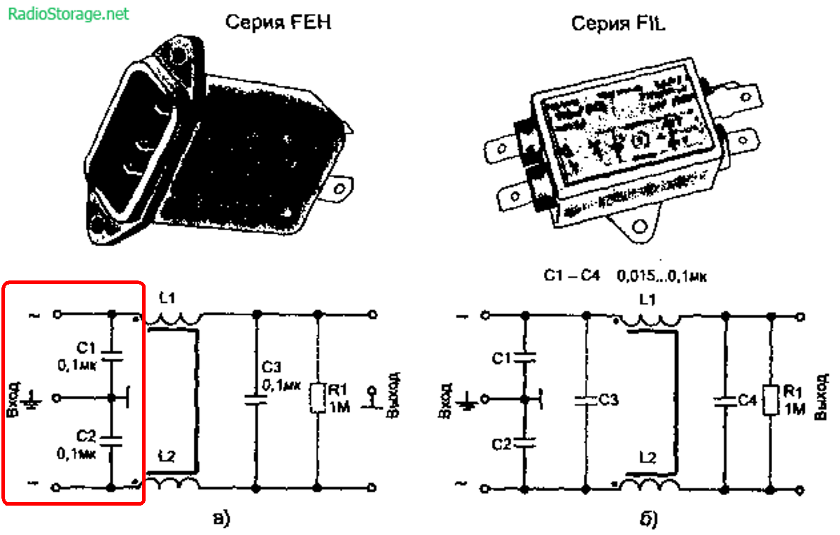

Система управления доступом имеет бесперебойник ивэпр 12/3.5 2х7 и по кабелю заземления даёт 85 вольт, при подачи питания на плату 230 вольт. Подключены две батареи по 7 а/ч как и должно быть. Только с батареями все ок, как только включаю 230 в, сразу оказывается потенциал на корпусе. Подключил к корпусу (ящик уличный) заземление (как и задумывалось), проблема исчезла, все работает. Но блин, это нормально?
Отключал провод заземления, потенциал пропадал. Так что это точно по земле бежит с платы бесперебойника.

strider1978, не, заземление положено, просто так совпало, что клемму заземления я подключил чуть позже чем включил систему. Щипнуло за руку при касании за штырь соединения земли с самим корпусом. Сразу потерял и понял что какая-то фигня.
Разве так должно быть что на земляном проводе 85 вольт?

Alex___dr, к сожалению мне схема ни о чем не говорит((( не так я хорош в электронике

Sculptor написал: Alex___dr, к сожалению мне схема ни о чем не говорит((( не так я хорош в электронике
Sculptor написал: Но блин, это нормально?
Да.

Alex___dr, успокоили, а то червь сомнения уже начал своё дело. Первый раз столкнулся с подобным.
Ещё знаю генераторы дают по нейтрали 85 вольт, они же обязаны иметь общую нейтраль с сетью, а поскольку ЛЭП 0,4 кВ была без повторных заземлений, монтажников пощипывало. Сейчас сеть новая и имеет землю через 2 опоры + все концевые и выходные с КТП
