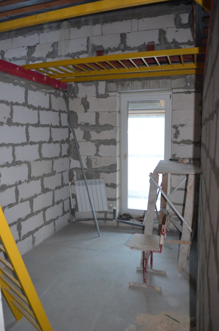

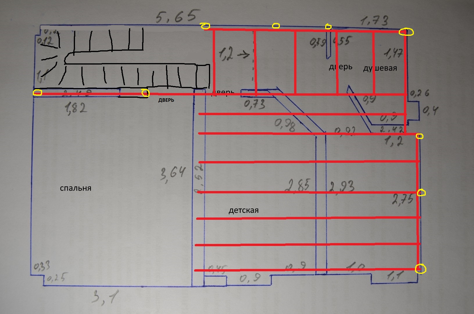

Перекрытие из металлической балки 80х80х4 мм,шаг 60 см.Макс. пролет -2,3м. Мансардный этаж,жилой.Внутренние стены,газобетон бонолит 150x250x600 D500.Внешние соседские,отапливаемые- 250х250х600,внешние уличные 400х250х600. Длина монолитного пояса около 10м,только на стенах в детской.Брус рассохся,буду демонтировать. Какой армпояс проще и быстрее для монтажа ,кирпич в 3 ряда или монолит залить ? Если кирпич,на какую глубину анкерить трубы и с каким шагом ? Может ниши оставлять в верхнем ряду и туда трубу класть ? Если монолит,как крепить трубы к нему и в каких местах,по краям или каждую трубу ? Насквозь сверлить и анкерить (глубина?),ушки приваривать и анкерить ?
