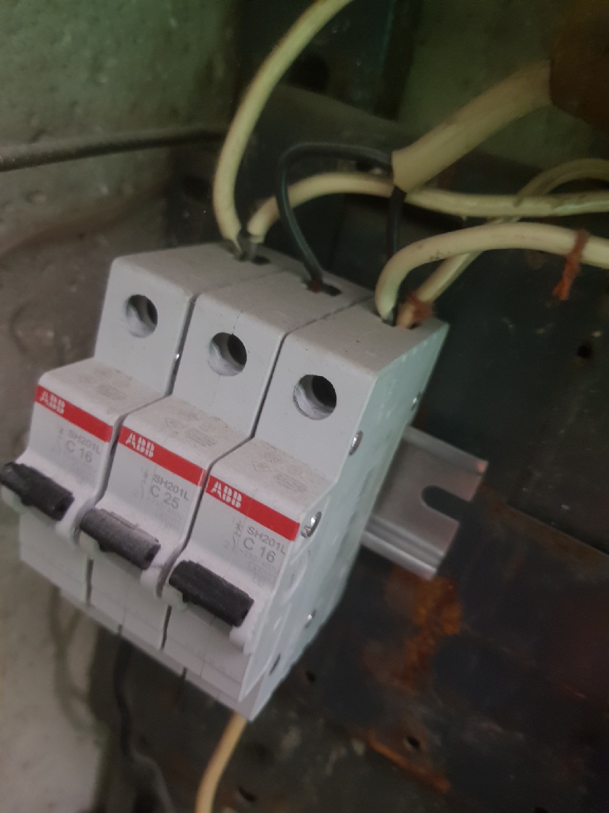

Довольно длинную предысторию длинной в десятилетия я опущу, но на днях была обнаружена проблема - оказывается у нас в квартире ноль берется с ... газовой трубы. Если ноль отцепить, пропадает напряжение в розетках. Я не представляю, как оно работает, но вот как-то много лет уже работает. Проблема была обнаружена совершенно случайно, но решать её нужно. Счетчик электронный, поэтому воровство исключено, да и суммы оплаты соответствуют приборам.
Пытаюсь пока разобраться сам. Три пакетника. Первый отключает по факту свет, розетки работают Второй отключает розетки, свет работает. Третий отключает свет, розетки работают. Как такое может быть? Это же не нормально!
И такой вопрос - если мне с нулем для розеток не удастся разобраться, можно ли вместо газовой трубы задействовать ноль от проводки для света? То есть пробником найду ноль и подключу ноль розетки к нему вместо газовой трубы? Или тут другие проблемы возникнут?

yuri-pavl написал: оказывается у нас в квартире ноль берется с ... газовой трубы.
Как он туда попал? В смысле провод... Это кроется в предыстории?
yuri-pavl написал: Довольно длинную предысторию длинной в десятилетия я опущу,

Занулили газовую плиту, а потом ноль к щиту где-то оборвался или отгорел, возможно как раз по причине зануления. Розетки работают через подводку плиты. Автору темы - ждать когда бахнет - сразу приедет пожарный инспектор и все найдет. Ну зачем Вам электрик, правда же? Интресней же самому....
BV, Я не понял :( Плита тоже подкл к розетке уже лет 30, к самой обычной. Там электроподжиг.
Но в исходном посте были вопросы. На них пока ответов увы нет. Вызвать электрика придется, но я хотел бы сам понять что происходит.
То есть по какойто причине когдато отгорел ноль к щитку и этот ноль был заменен таким решением? Так чтоль получается? Но можно ли тогда использовать другой ноль? От света например?

Ищите ноль, начиная со щитка. И автоматы снизу покажите, вдруг у Вас ноль тоже на автомат заведён.

strider1978 написал: Ищите ноль, начиная со щитка. И автоматы снизу покажите, вдруг у Вас ноль тоже на автомат заведён.
strider1978, Наши красные
