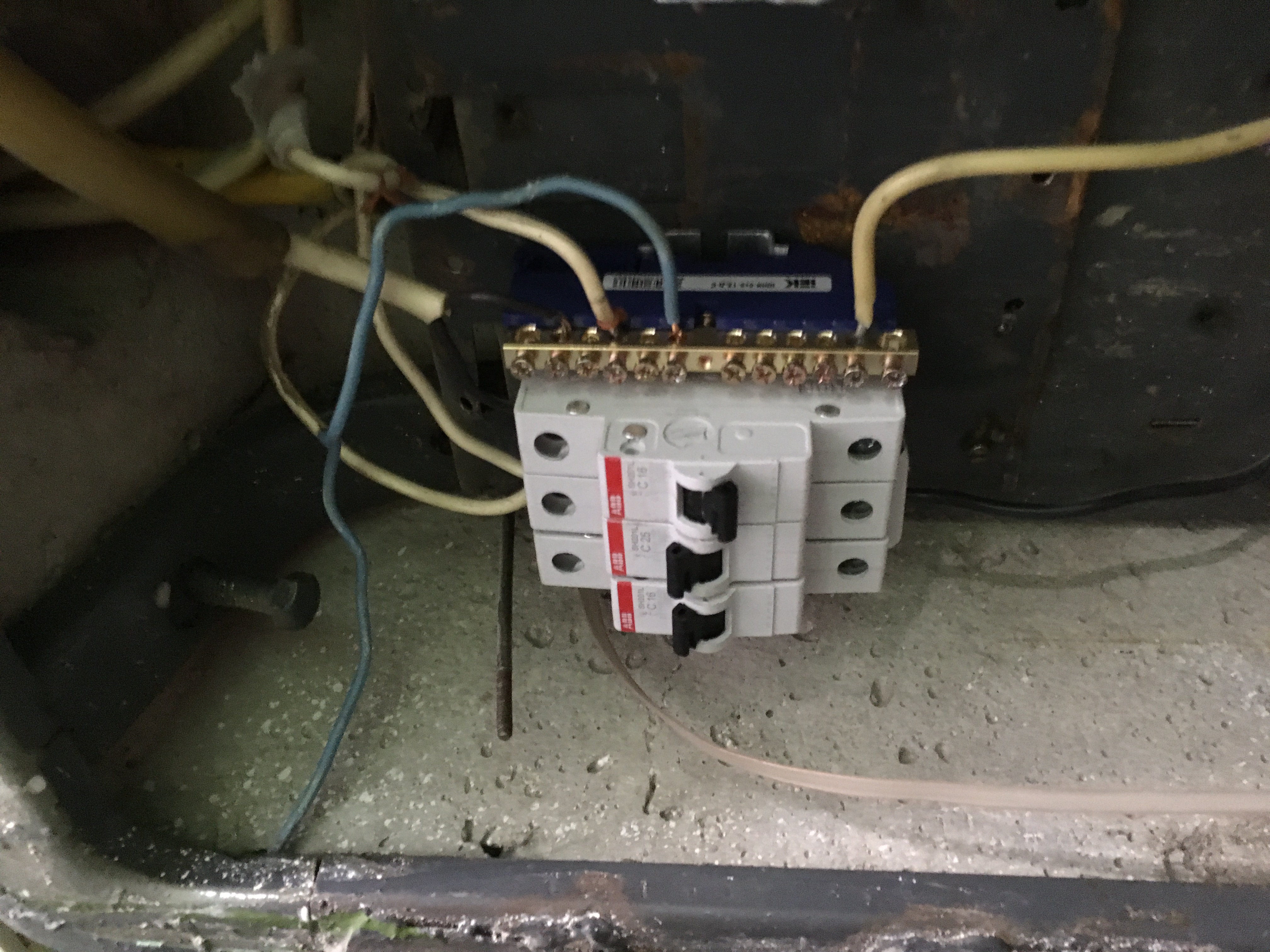

yuri-pavl написал: И как тогда мне соединить нули? Я так понимаю автомат надо чемто заменить- какимто разветвителем?
https://yandex.ru/images/touch/search?text=%D1%88%D0%B8%D0%BD%D0%B0%20%D0%BD%D1%83%D0%BB%D0%B5%D0%B2%D0%B0%D1%8F&source=tabbar
Rumato, а если потом электрик придет и увидит такое подключение нуля через шину, мне по попе не надают? Или лучше для этого штатного электрика вызвать, чтобы всё официально было?

yuri-pavl написал: мне по попе не надают?
Однако не того Вы боитесь, чего надо бояться. Электрический ток бьёт значительно больнее, иногда насмерть, и приходить ему не надо: он уже в Вашем доме.

yuri-pavl, Сначала по попе получит электрик, за нарушение нормативных требований.
3.1.17 При защите сетей предохранителями последние должны устанавливаться на всех нормально незаземленных полюсах или фазах. Установка предохранителей в нулевых рабочих проводниках запрещается.
3.1.18 При защите сетей с глухозаземленной нейтралью автоматическими выключателями расцепители их должны устанавливаться во всех нормально незаземленных проводниках (см. также 7.3.99).
При защите сетей с изолированной нейтралью в трехпроводных сетях трехфазного тока и двухпроводных сетях однофазного или постоянного тока допускается устанавливать расцепители автоматических выключателей в двух фазах при трехпроводных сетях и в одной фазе (полюсе) при двухпроводных. При этом в пределах одной и той же электроустановки защиту следует осуществлять в одних и тех же фазах (полюсах).
Расцепители в нулевых проводниках допускается устанавливать лишь при условии, что при их срабатывании отключаются от сети одновременно все проводники, находящиеся под напряжением.

Надеюсь теперь все ок? Лишний автомат не стал снимать на всяк сл. Ноль напрямую, фаза через 2 автомата

yuri-pavl, Супер. Теперь я за Вас спокоен :)

Rumato, А я не совсем , где УЗО ???

dokar, С учётом вышесказанного есть большая вероятность того, что УЗО вообще не включится :( Поэтому хотя бы так :confused:
dokar, пока без УЗО. Я не понял куда его включать, на мой вопрос ответа не последовало
