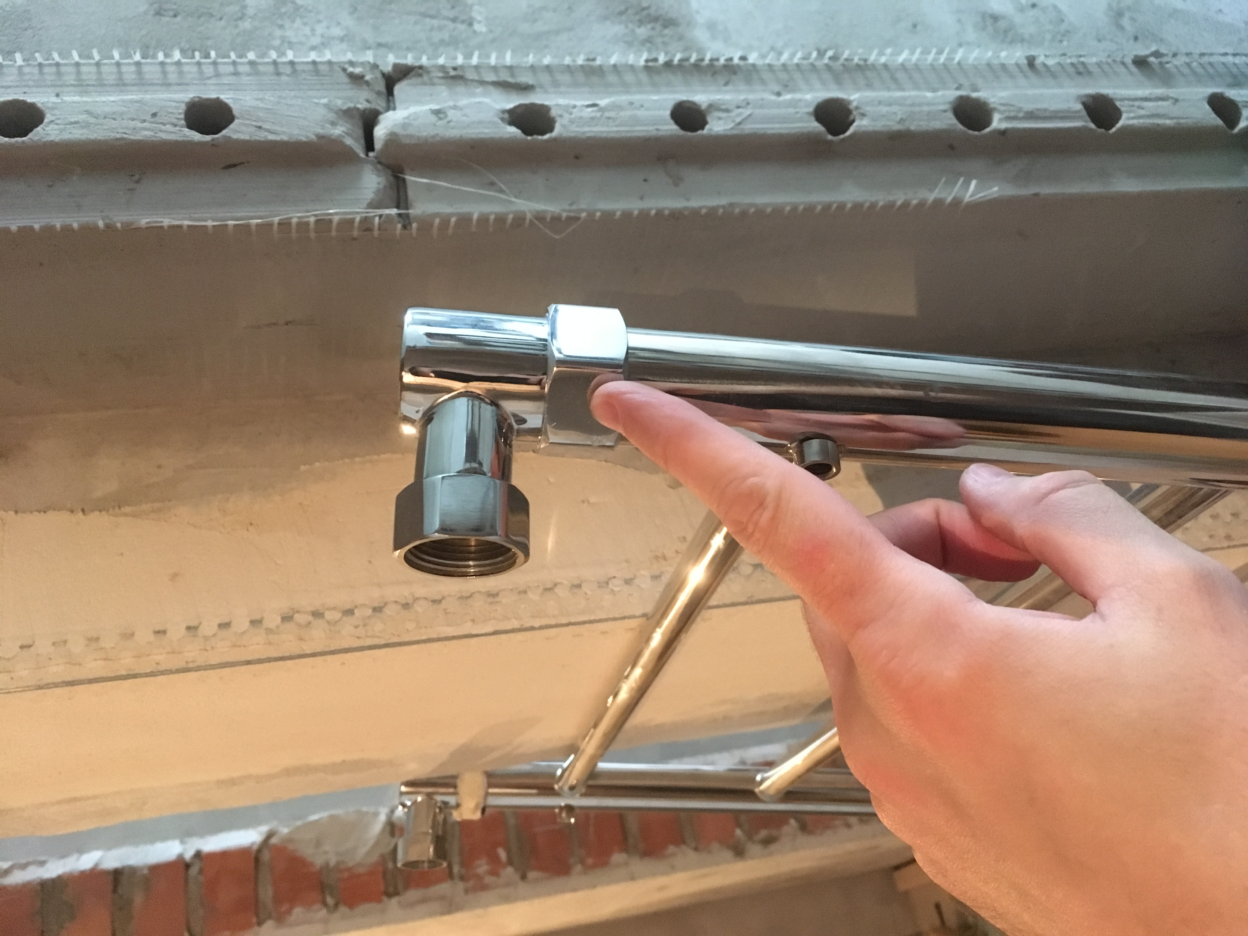

Доброе утро! Не пойму, это норма или проблема. Полотенцесушитель новый. Вот эти места подключения:
не затягиваются сильно! Т.е. я могу рукой открутить этот уголок, причем оба эти уголка. Когда закручиваю его, то, видимо как доходит до прокладки, немного схватится, но дальше просто с небольшой силой можно крутить рукой, до конца не затягивается. Так должно быть или с двух сторон что-то с резьбой?

02.06.2019 в 08:20:11
Вот даже видео небольшое: https://www.dropbox.com/s/4n2tjqocx2ri7gb/IMG_2380.MOV?dl=0

Уголки "родные"? Прокладки какие установлены?

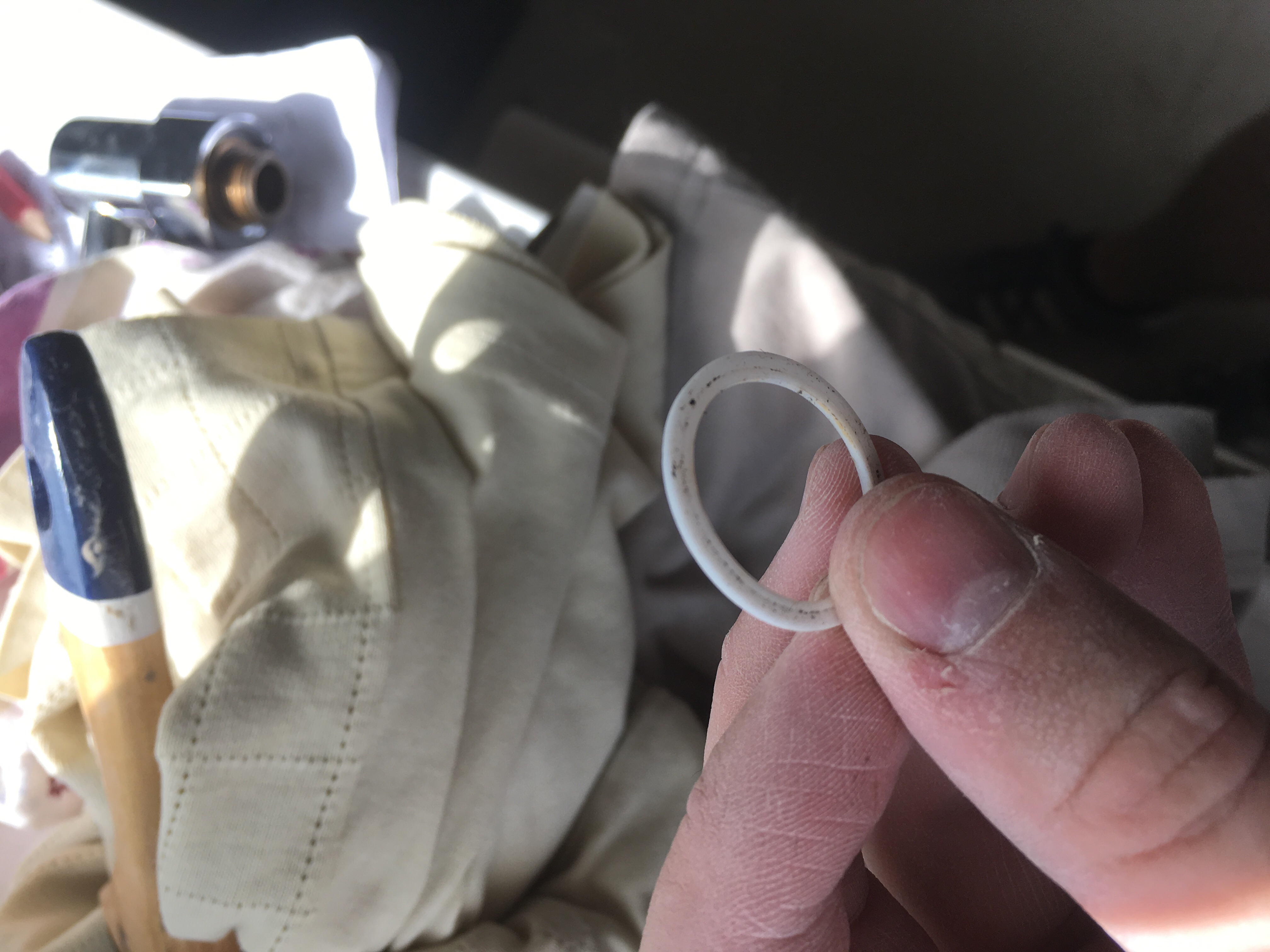

strider1978 написал: Уголки "родные"? Прокладки какие установлены?
strider1978, родные! Белые, жесткие

korovke написал: Белые, жесткие
Фторопласт? С ним так и должно быть до окончательной затяжки.

02.06.2019 в 09:52:56
strider1978, как понять до окончательной затяжки? Т.е. мне крутить пока намертво не схватится, или просто сделать пару оборотов после первого контакта, как на видео?

02.06.2019 в 10:47:03
Да, фторопласт. Мне кажется тонковат. Окончательная затяжка после установки на стену. Все плоскости под прокладку должны быть параллельны.

02.06.2019 в 11:40:14
strider1978 написал: Да, фторопласт. Мне кажется тонковат. Окончательная затяжка после установки на стену. Все плоскости под прокладку должны быть параллельны.
strider1978, Вы скажите, затягивать то в итоге до упора? Я просто боюсь резьбу сорвать!

02.06.2019 в 13:31:28
Резьбу вряд ли, а прокладка внутрь уйдёт запросто. Затягивать до конца, но не до скрипа. Фторопласт деформируется при затяжке, поэтому "упора" как такового не будет.

03.06.2019 в 22:57:09
Установить по месту, затянуть держа ключ не за ручку, а поближе к рожку. Пустить воду, течь не должно. Прогреть, перекрыть один кран, дать остыть под давлением. Если не потекло, хорошо, если потекло, то еще градусов 5-10 докрутить. Несколько раз прогреть и остудить.
Сложно в тексте передать навык ощущения усилия затягивания. Обычно это от момента "перестало сочиться" до четверти оборота на резинке и еще меньше на фторопласте.
