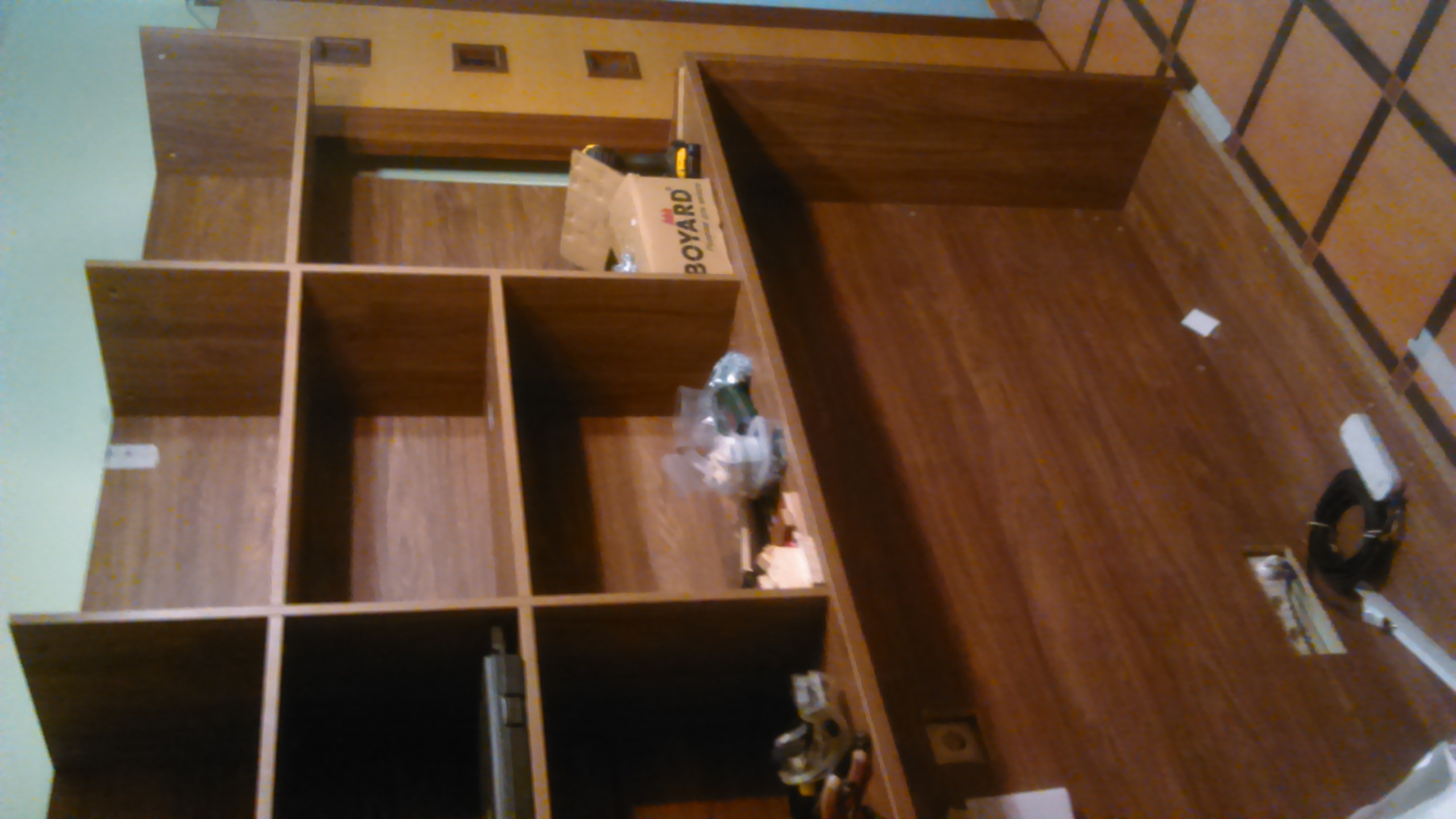

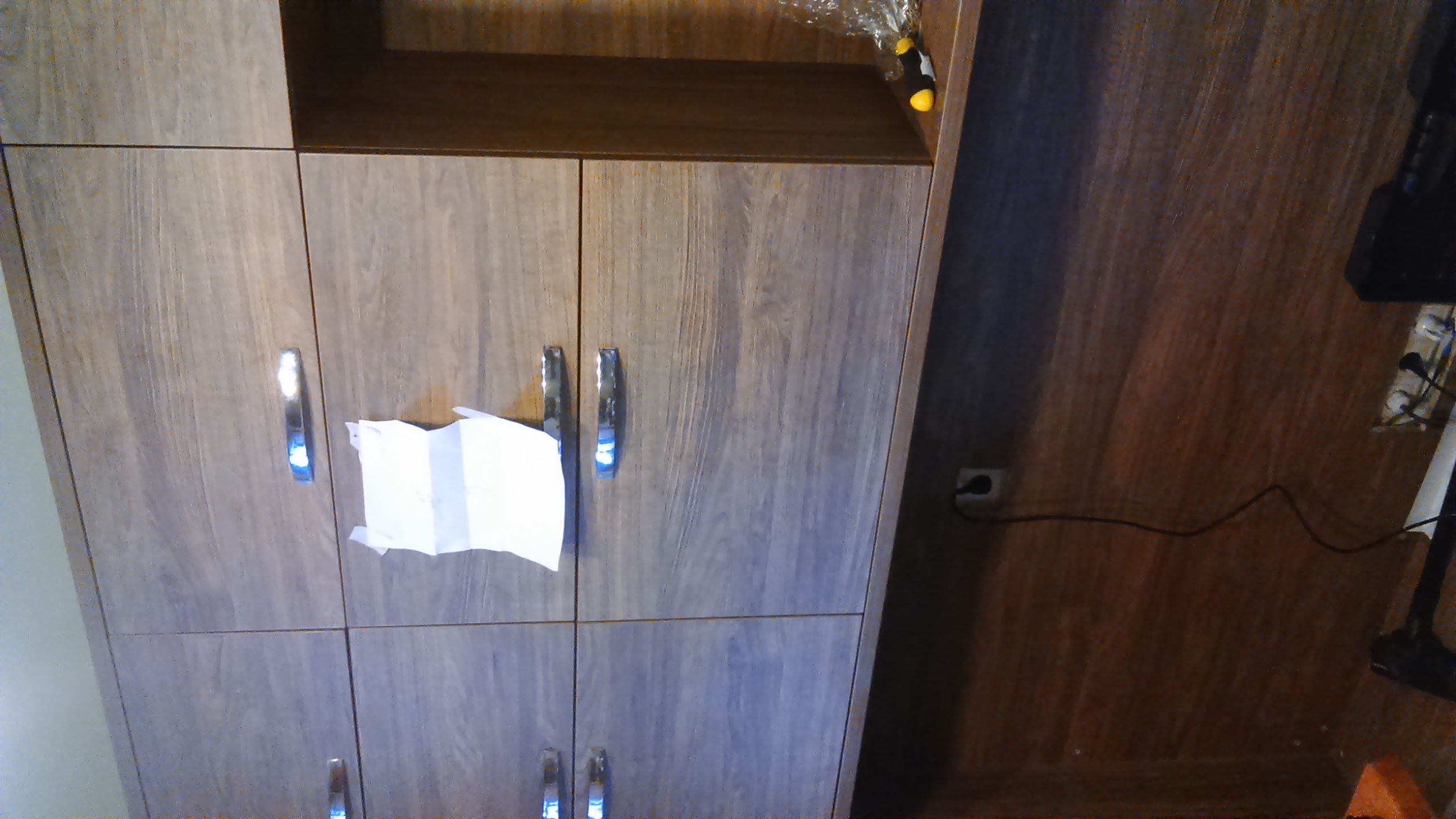

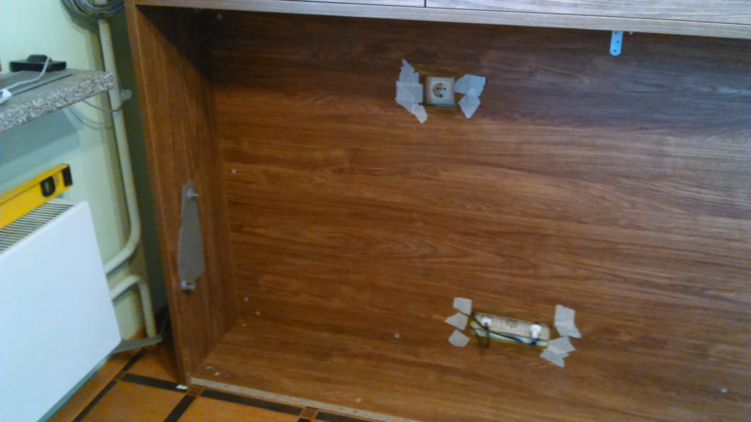

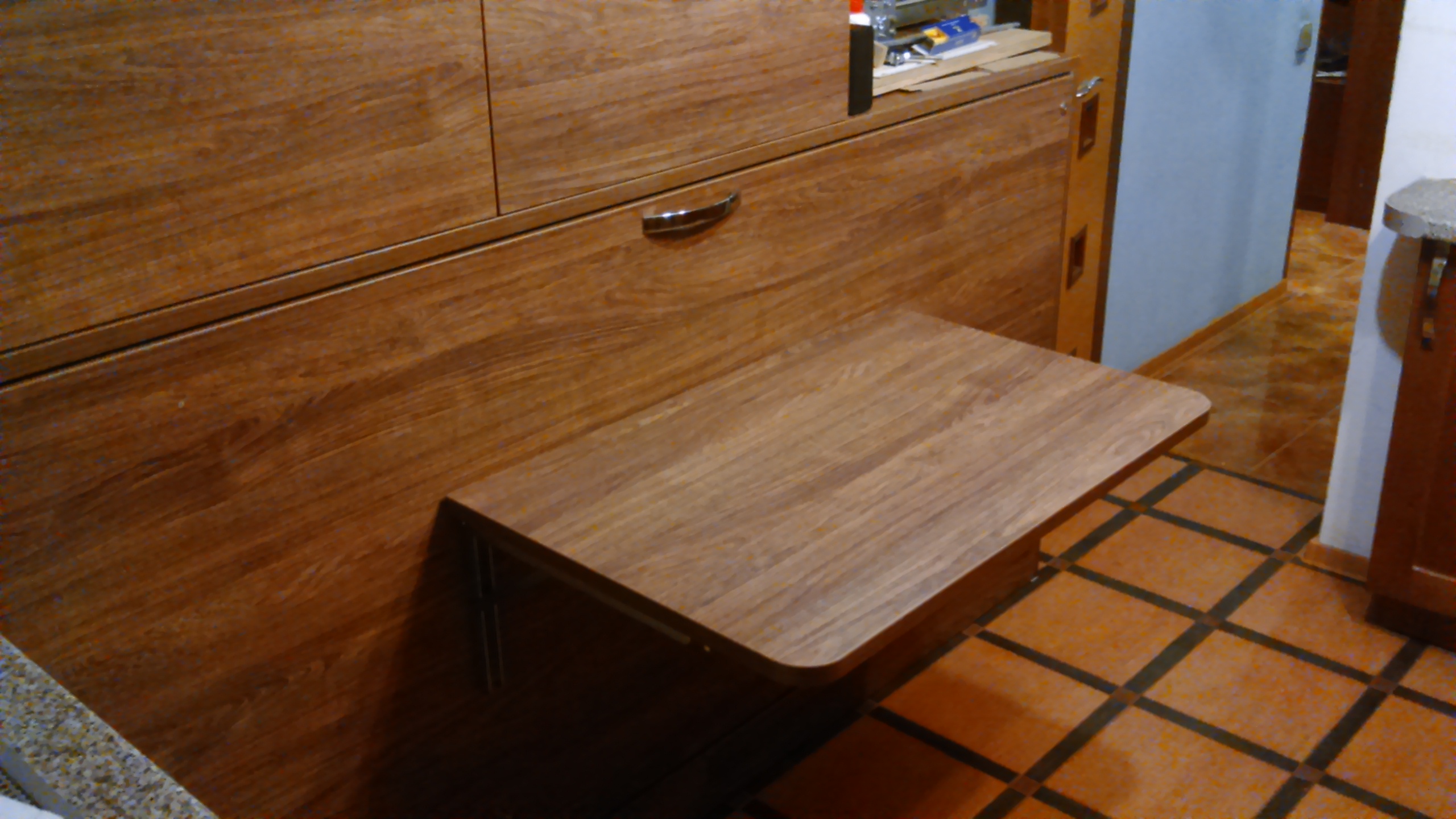

Задуман,разработан,заказан и собран шкаф-кровать с горизонтальным спальным местом. Если кому интересно, могу выложить чертеж и фото.

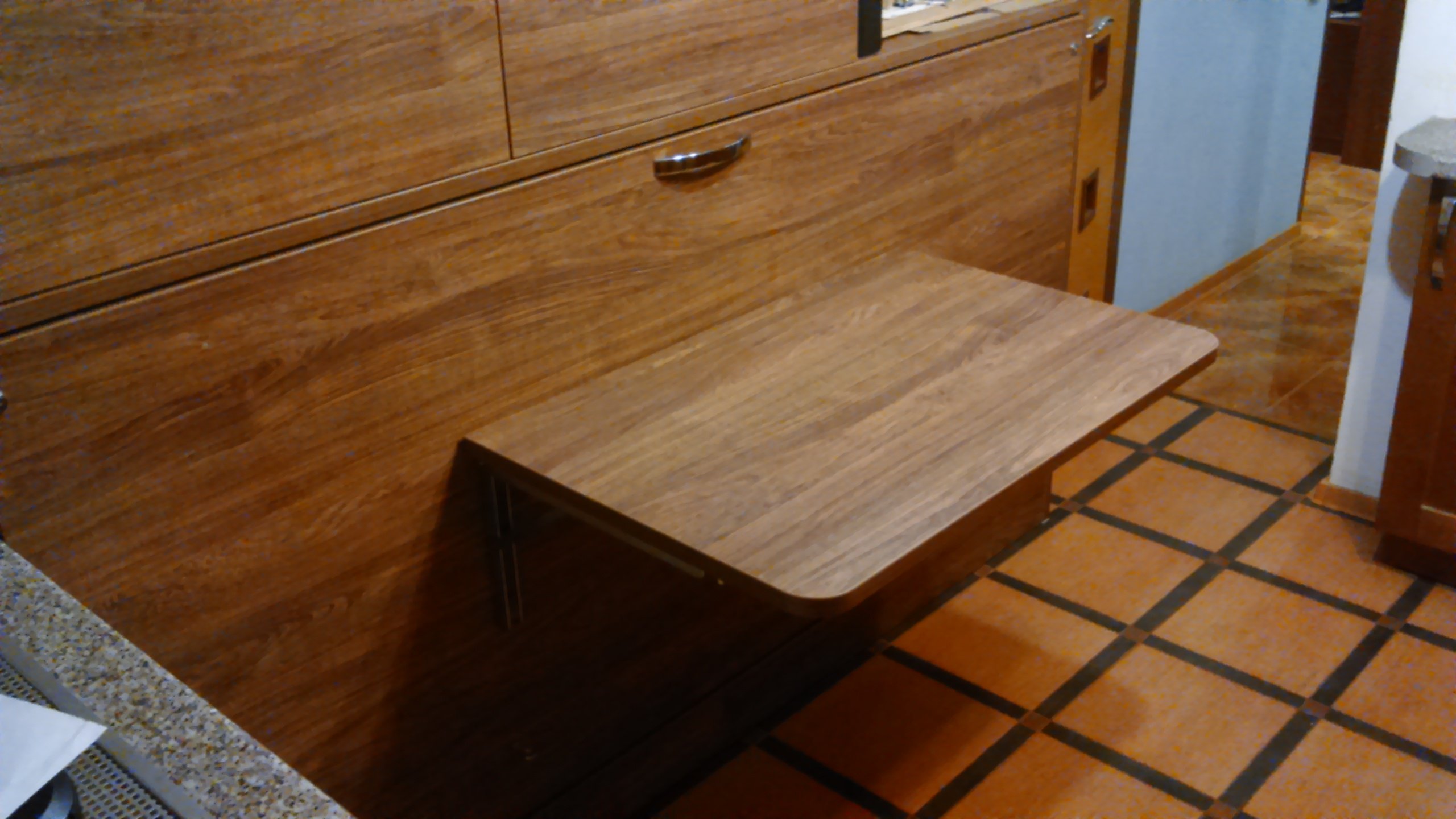

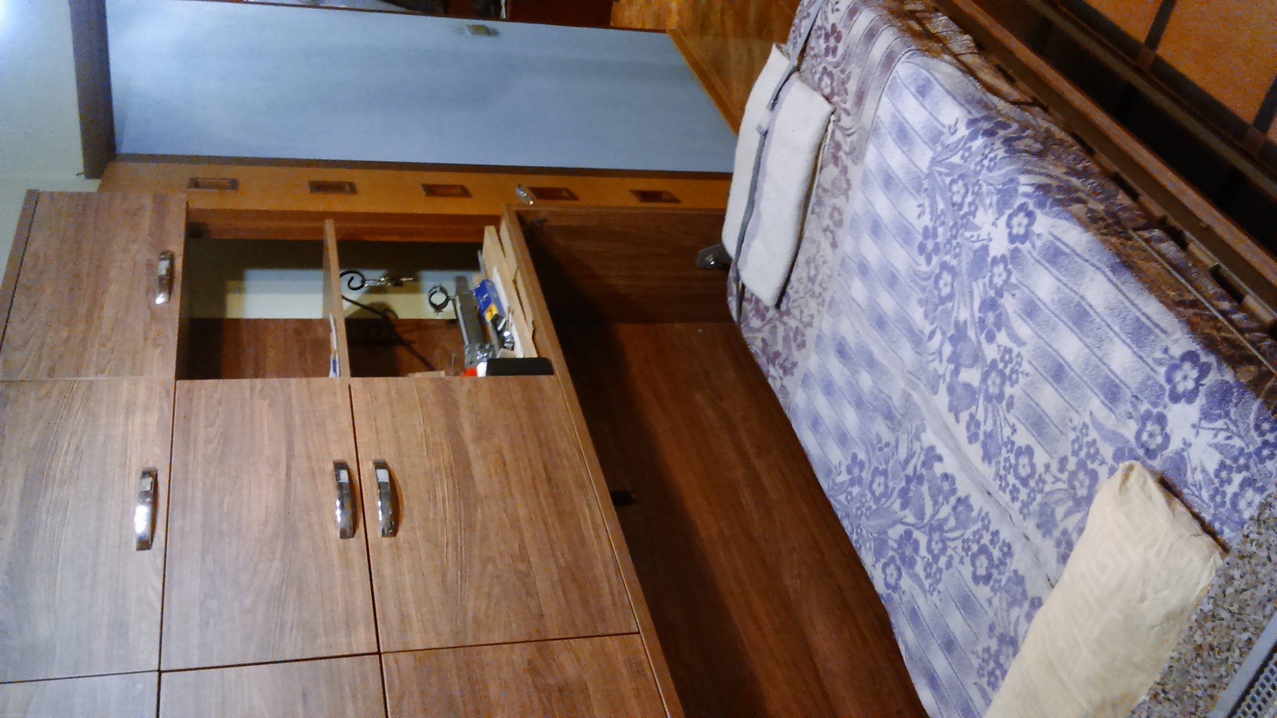

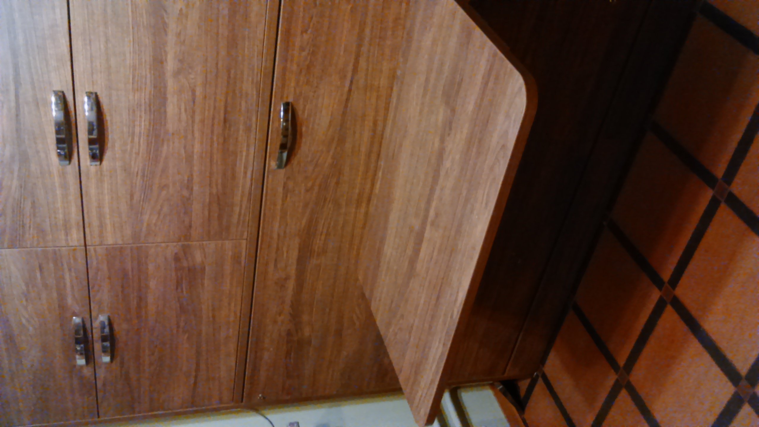

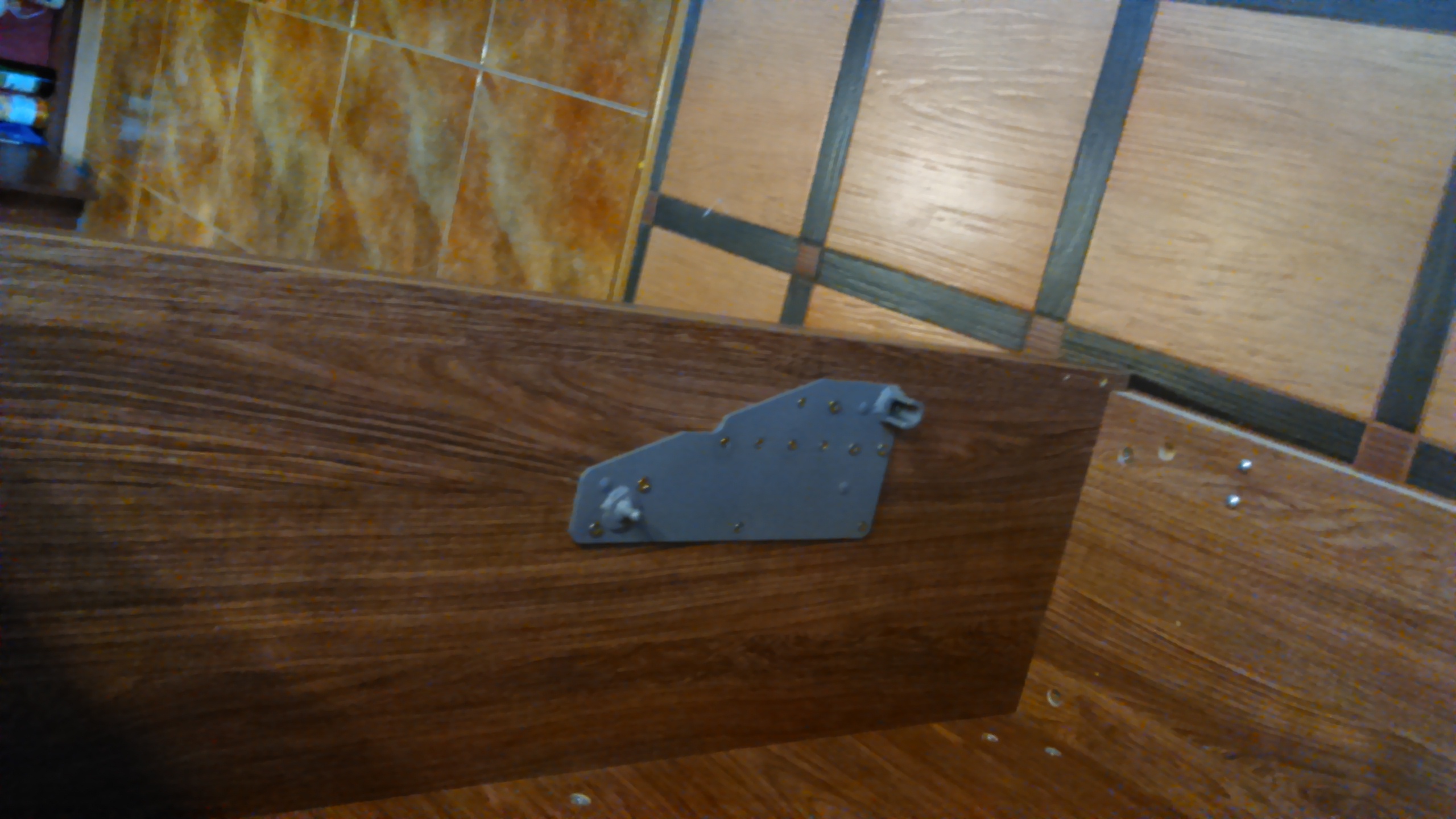

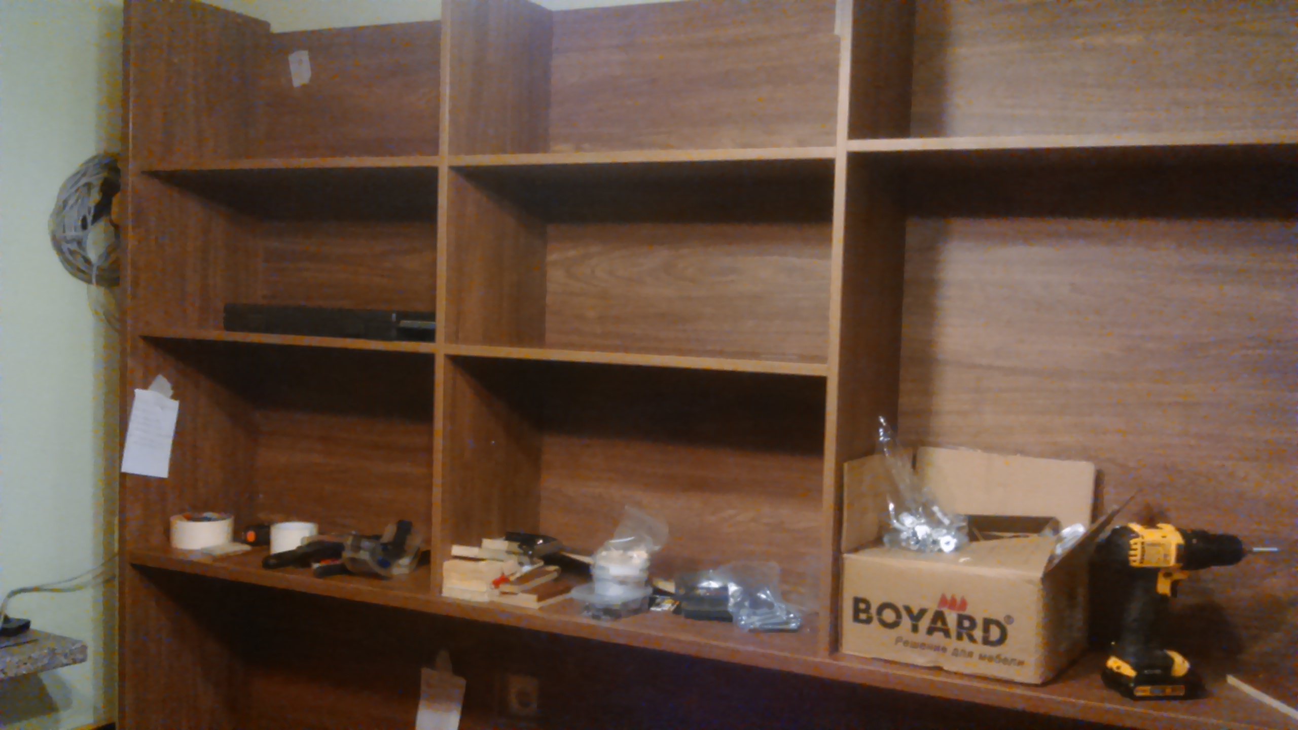

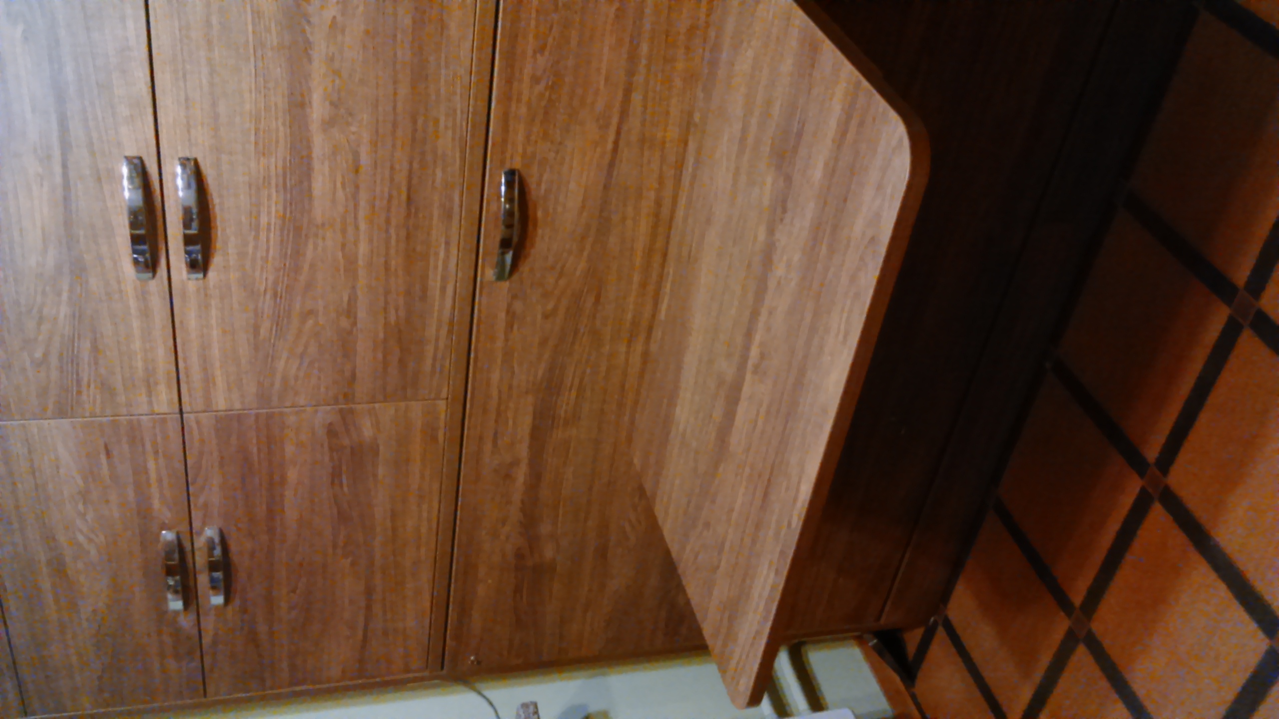

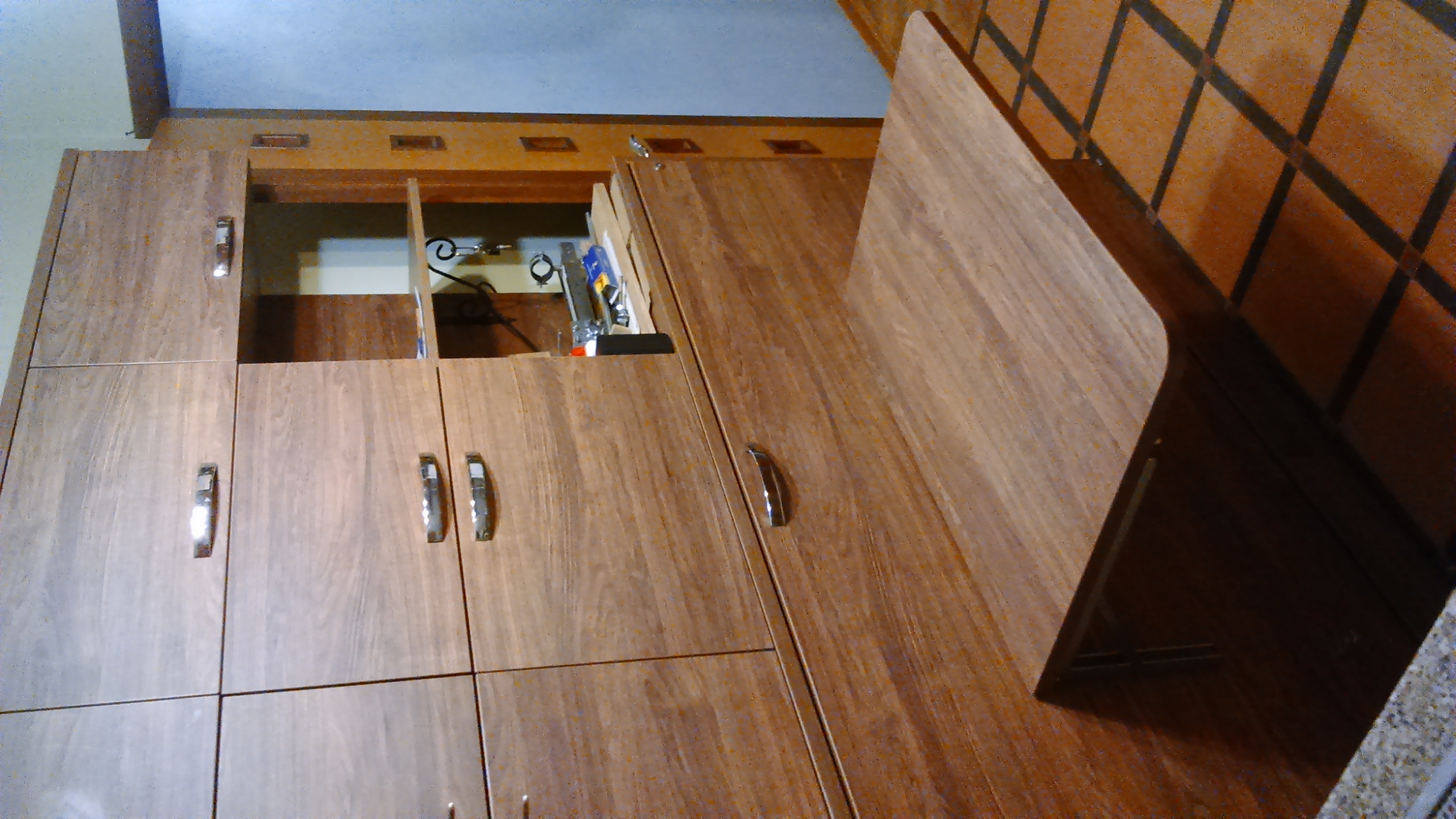

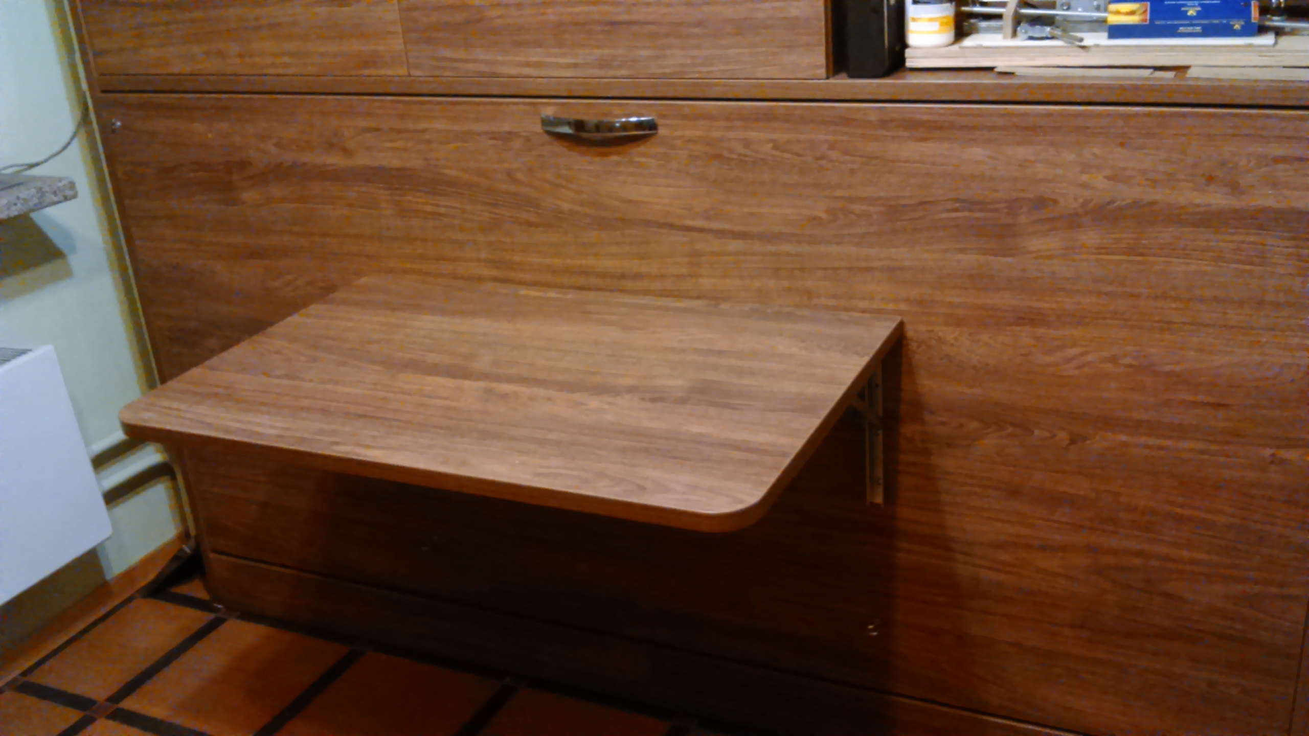

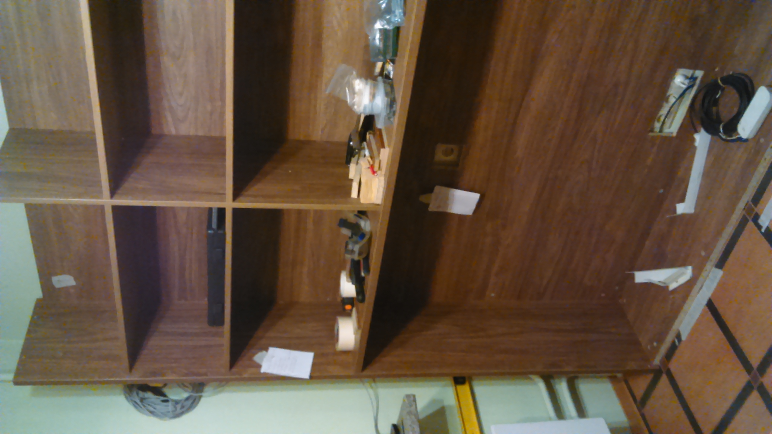

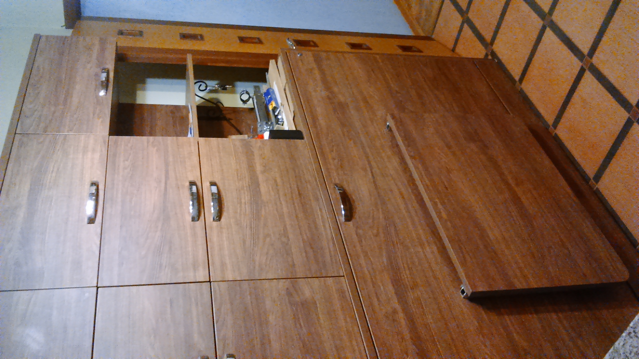

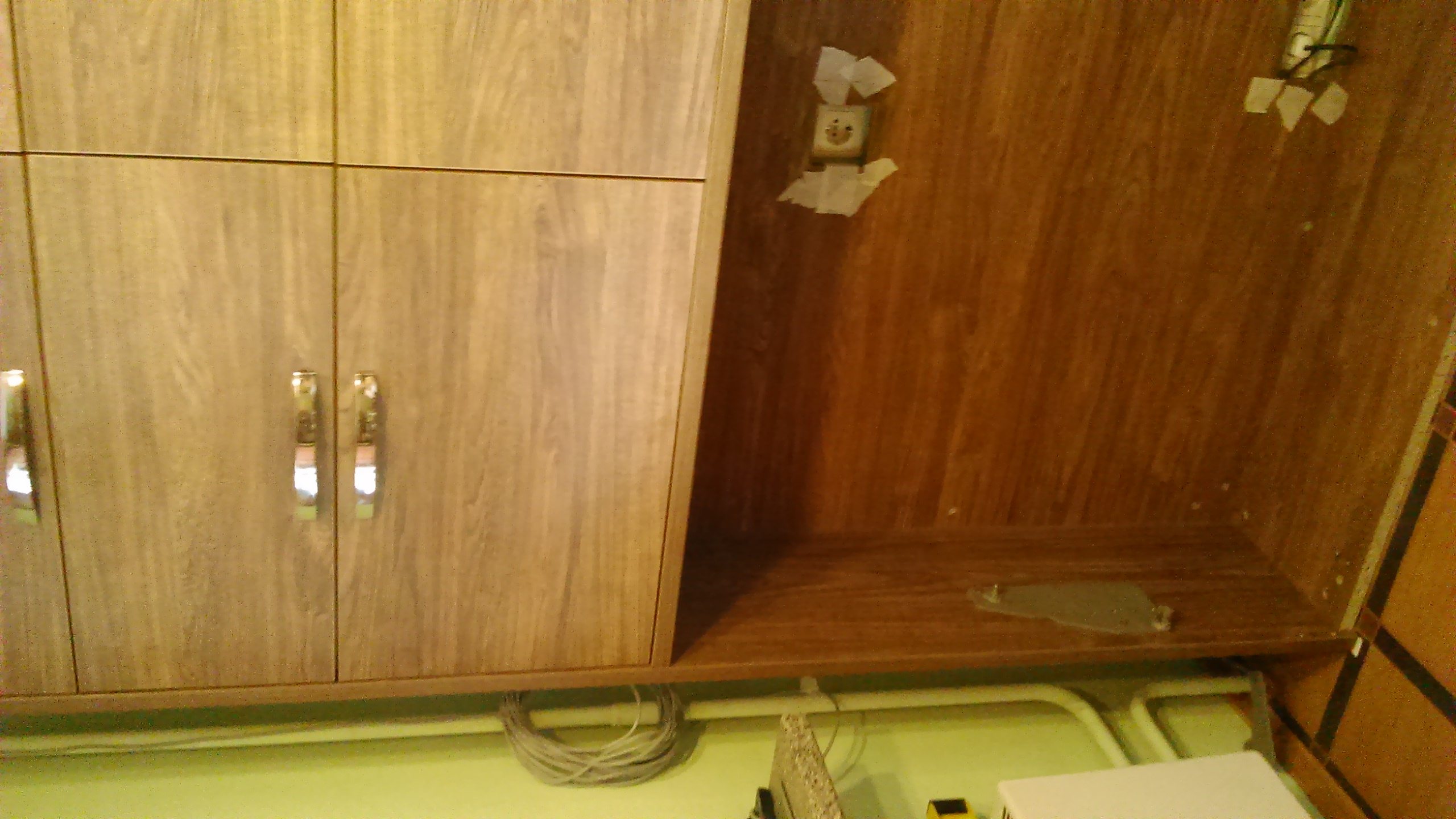

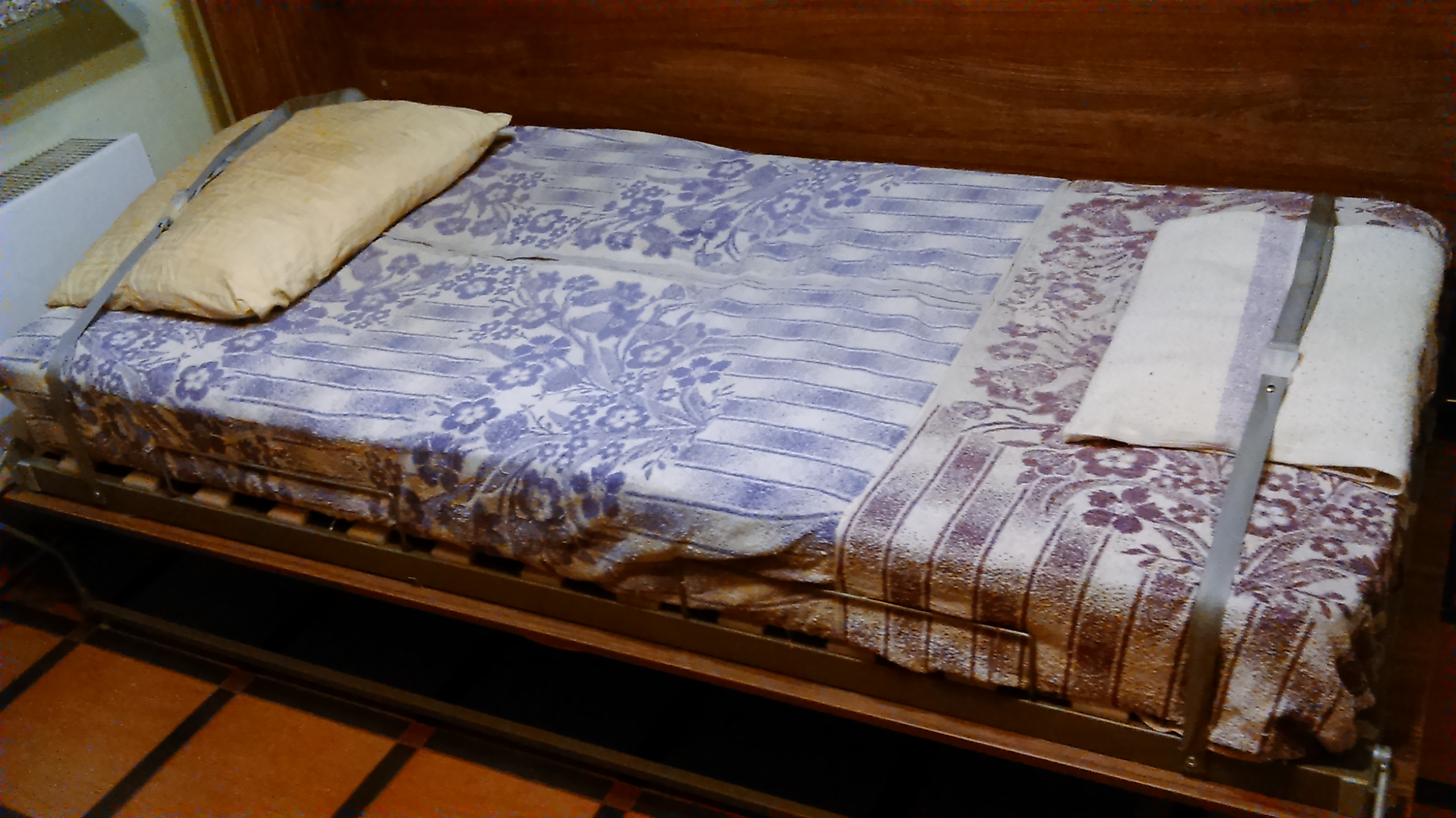

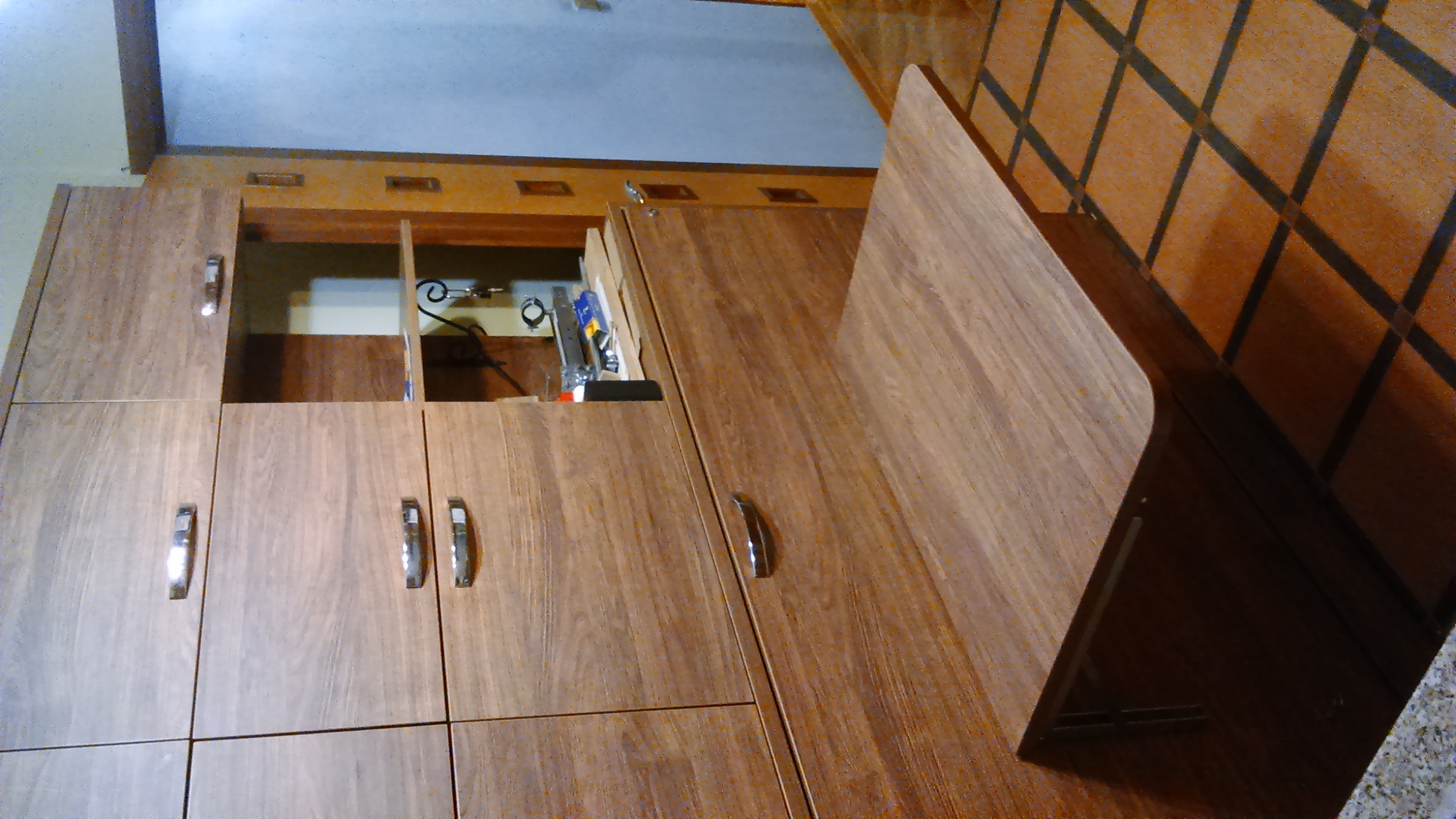

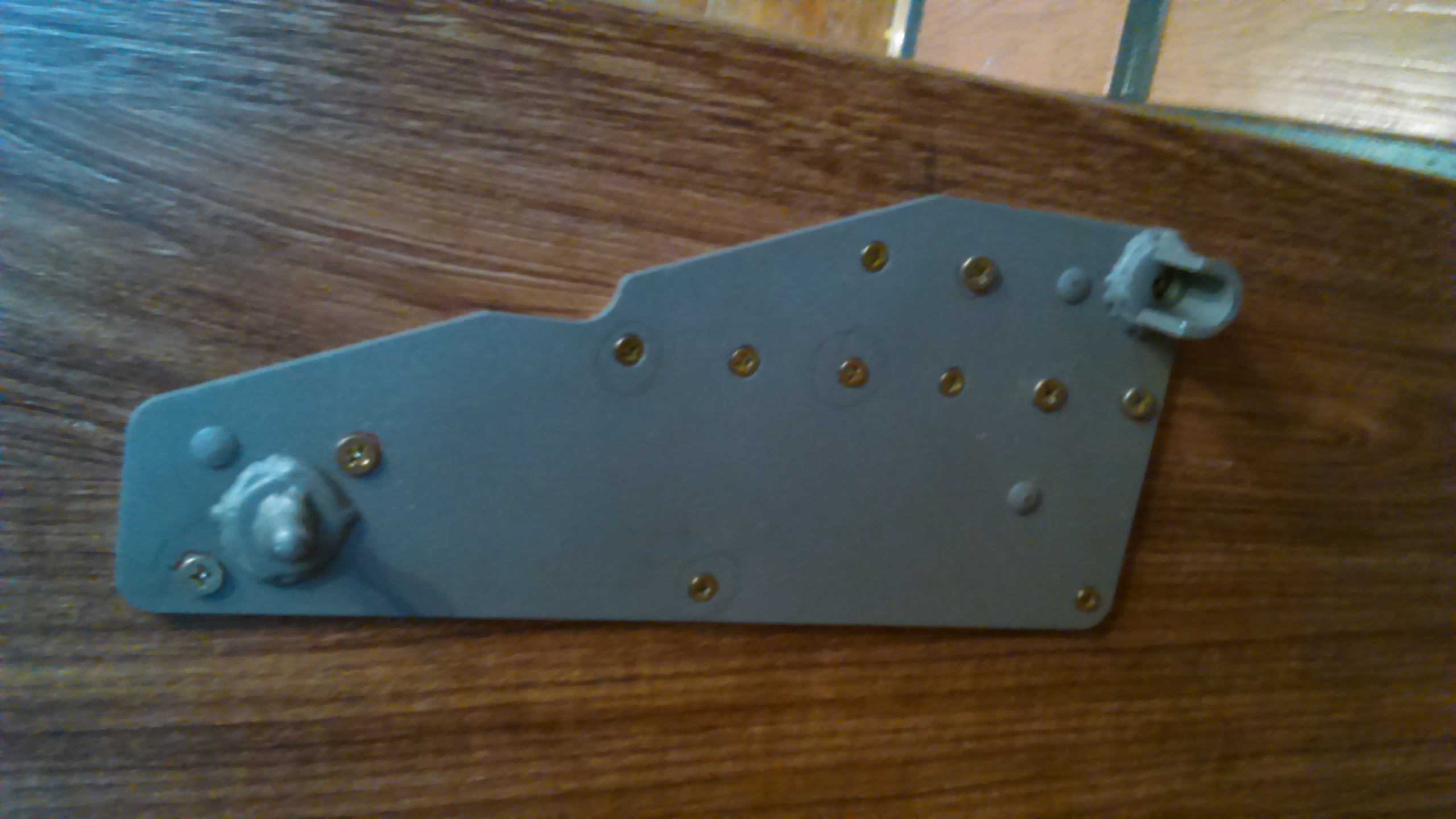

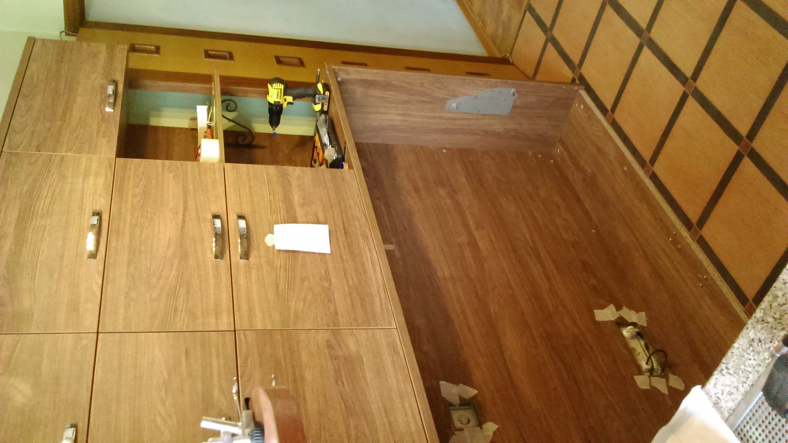

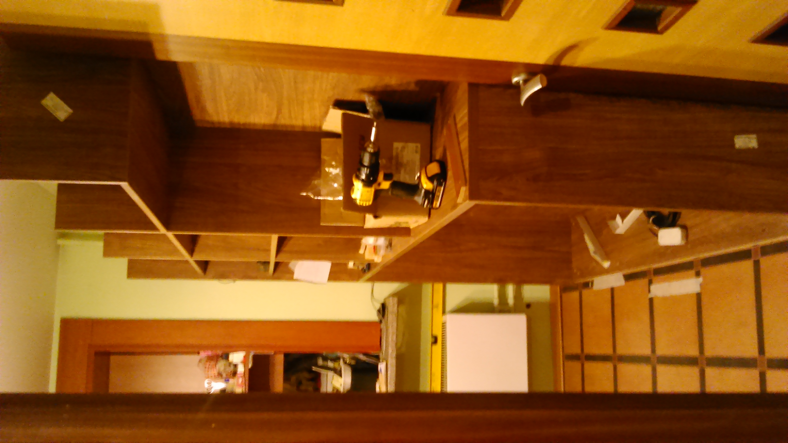

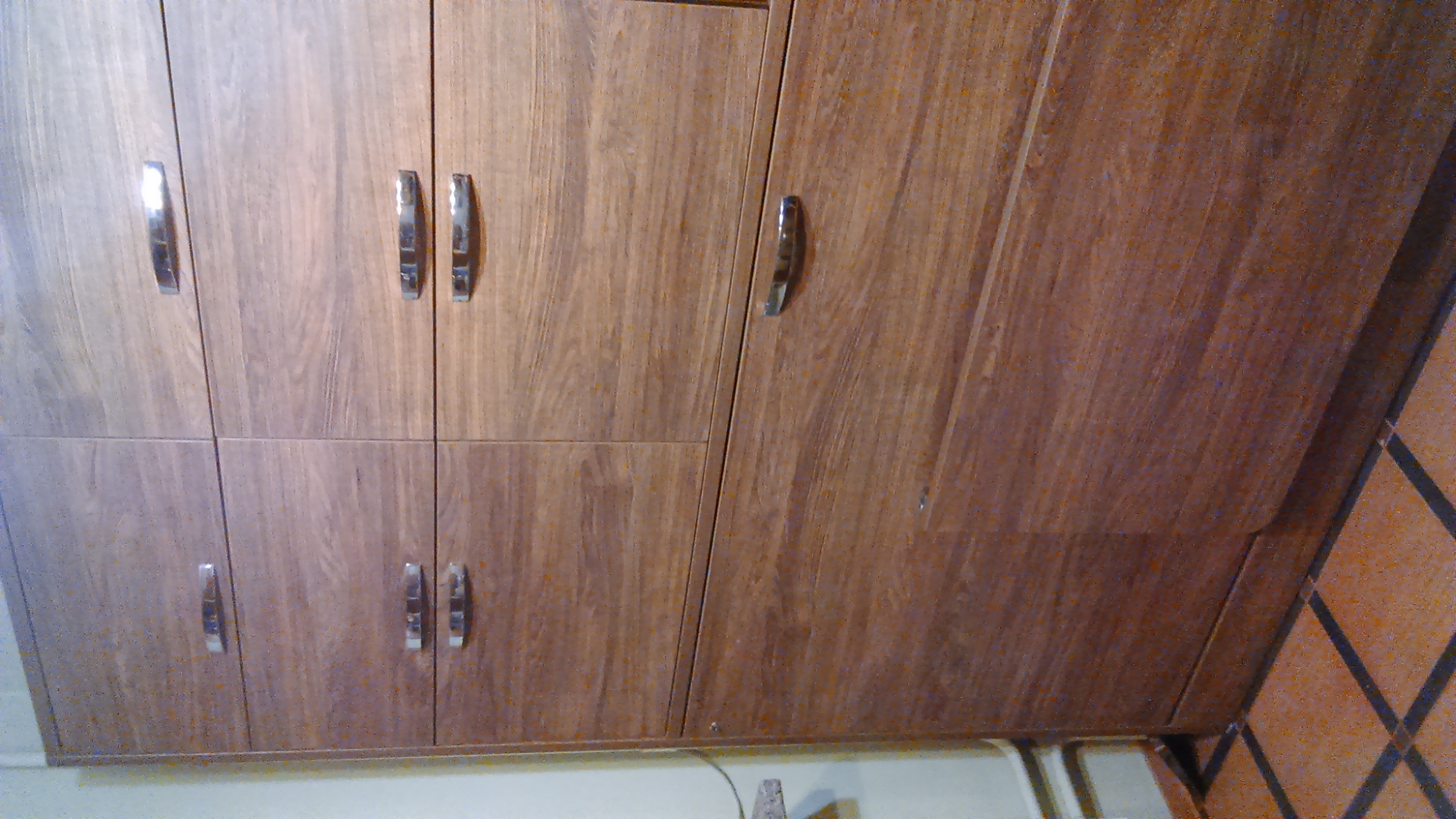

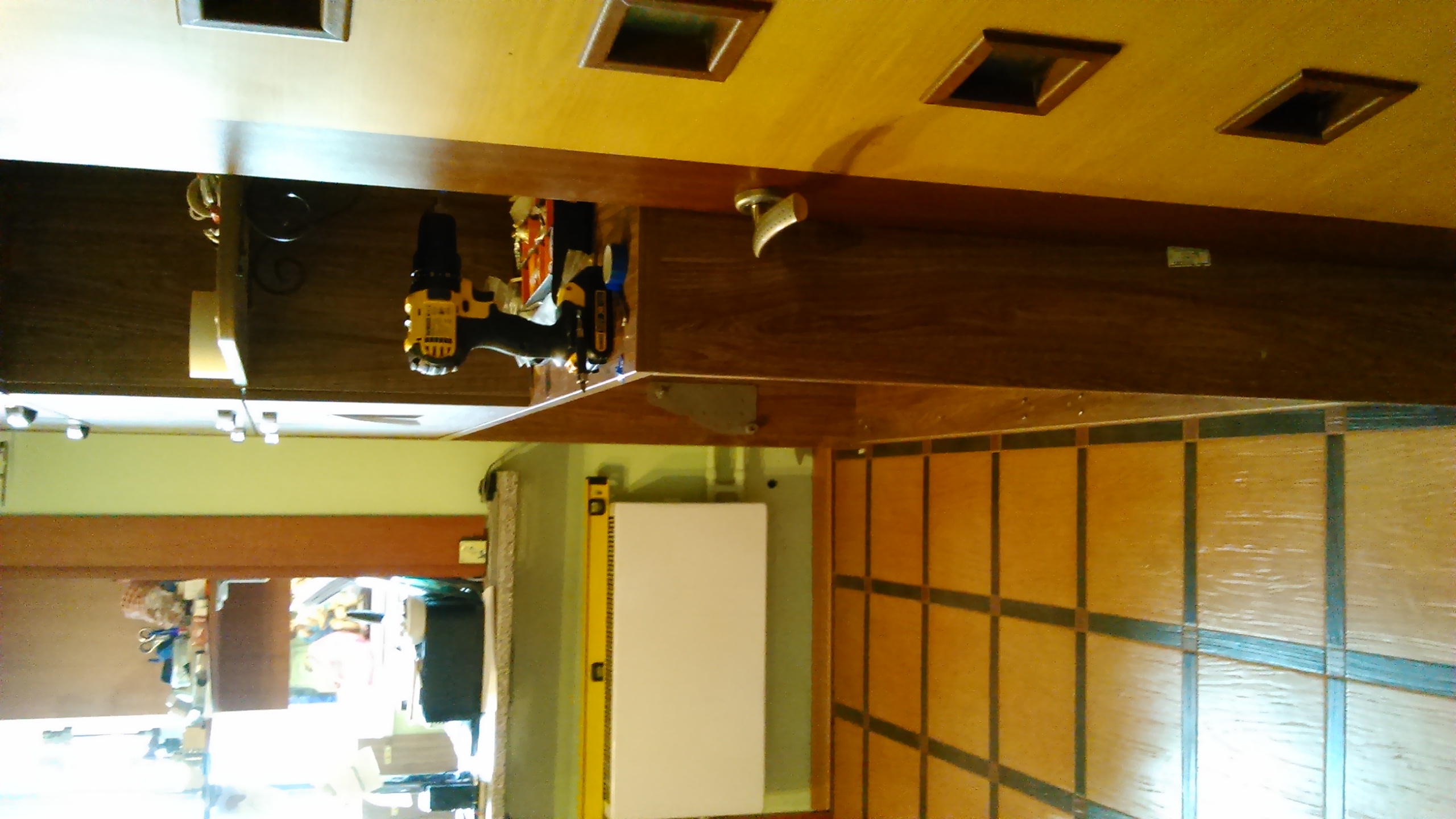

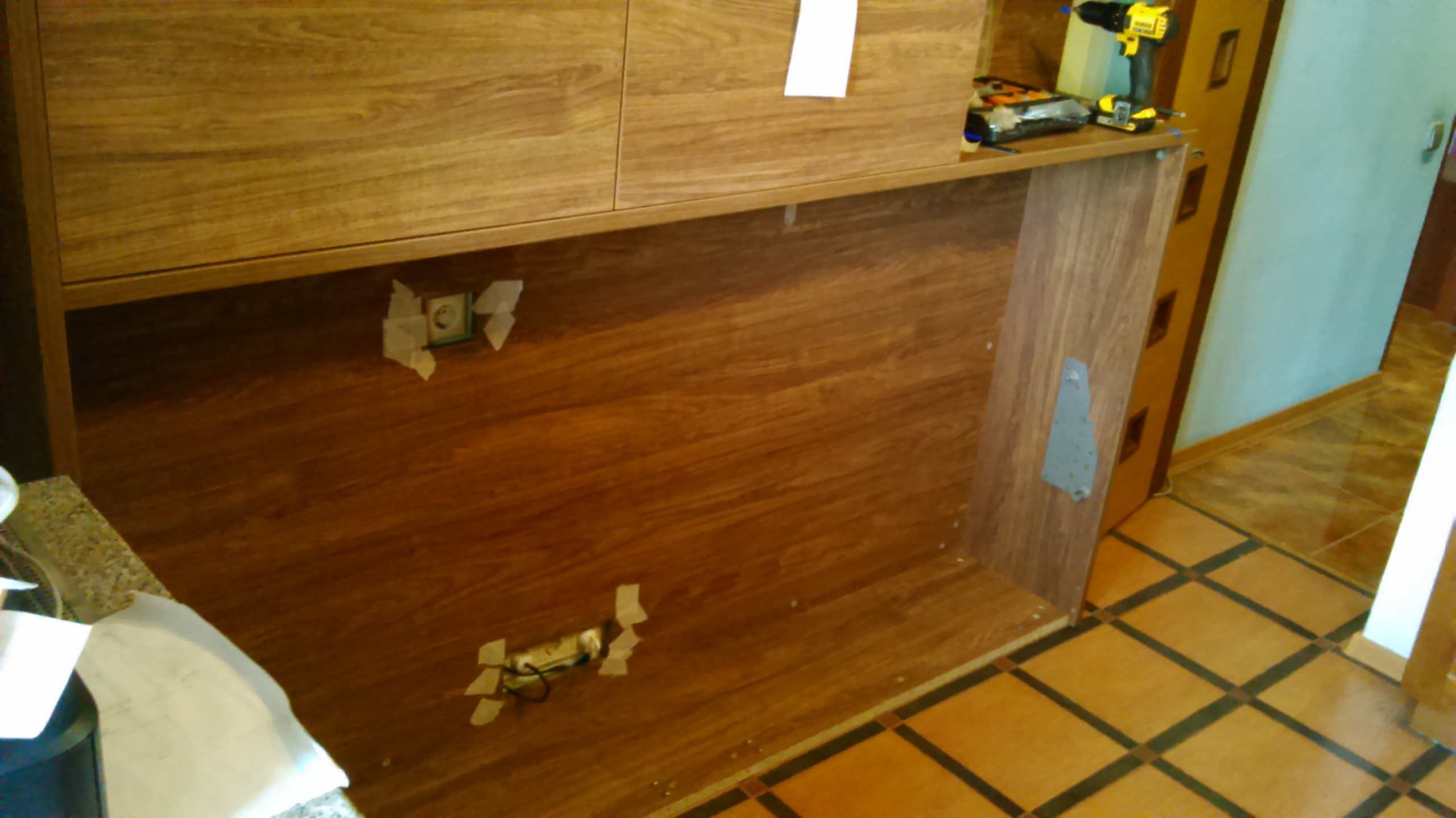

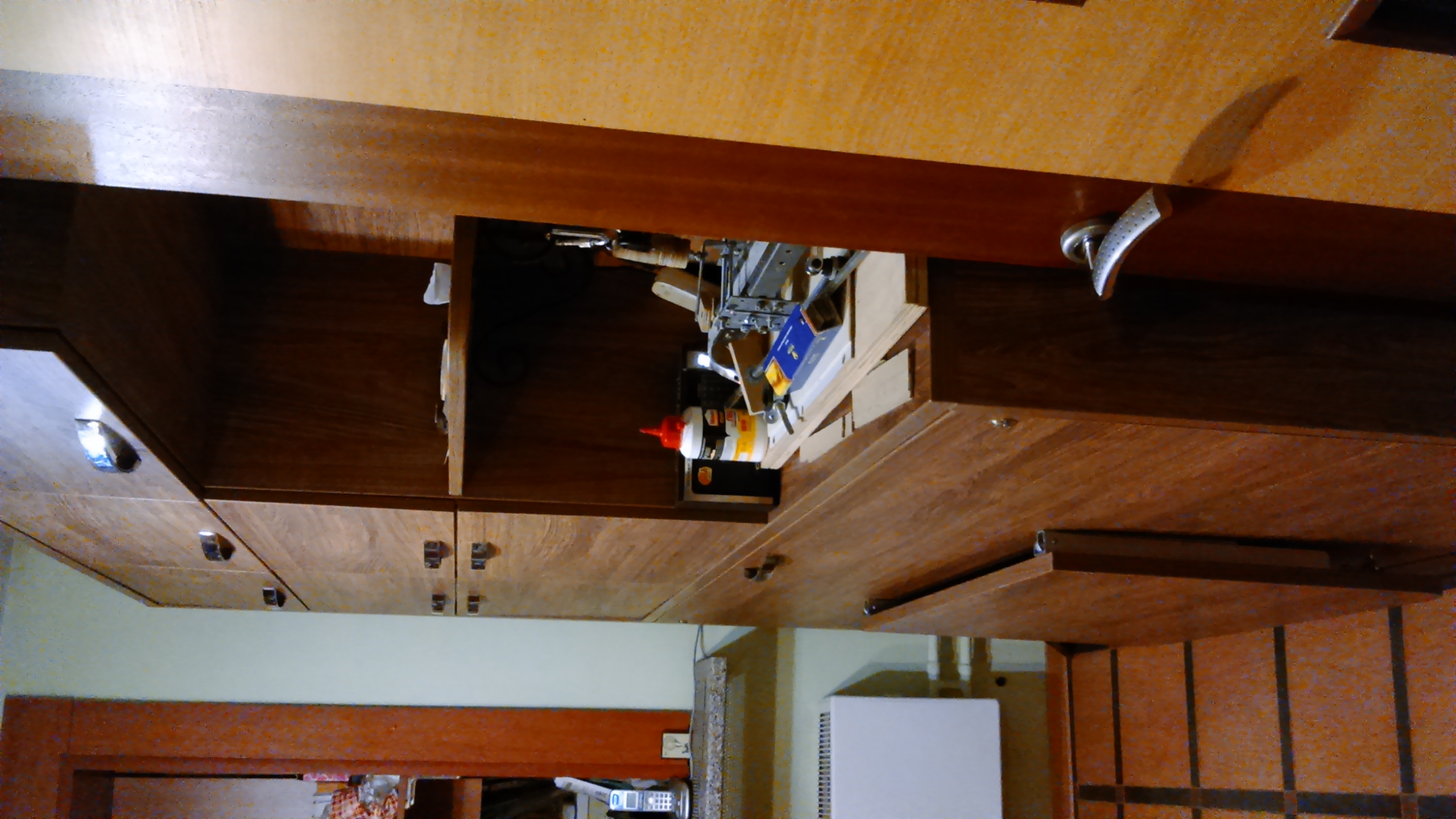

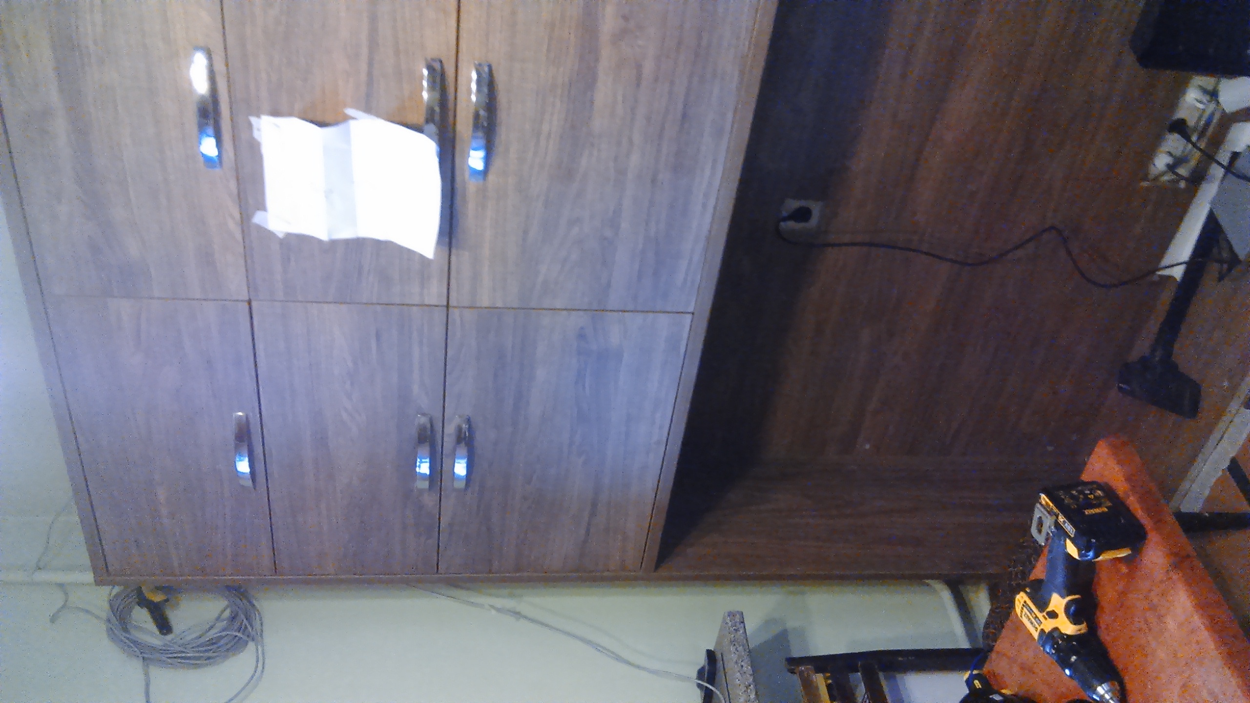

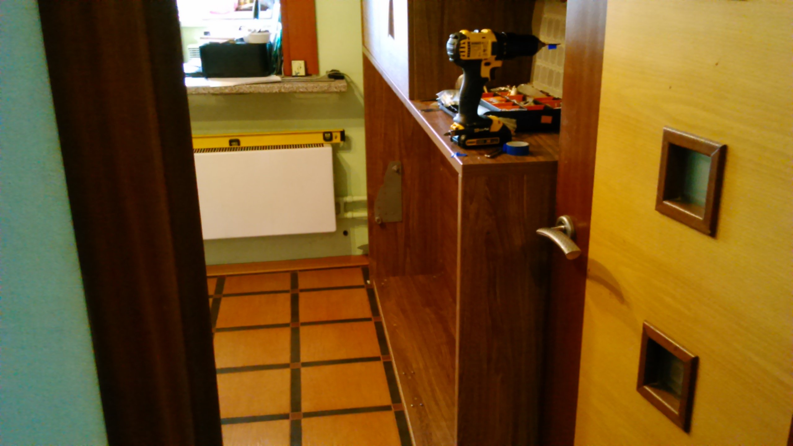

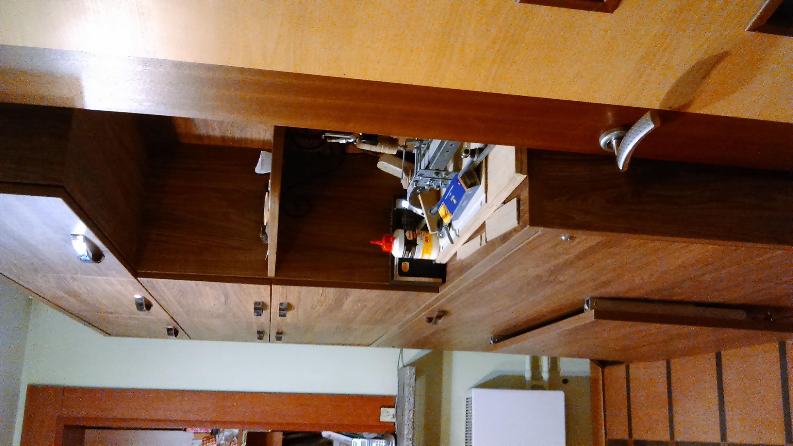

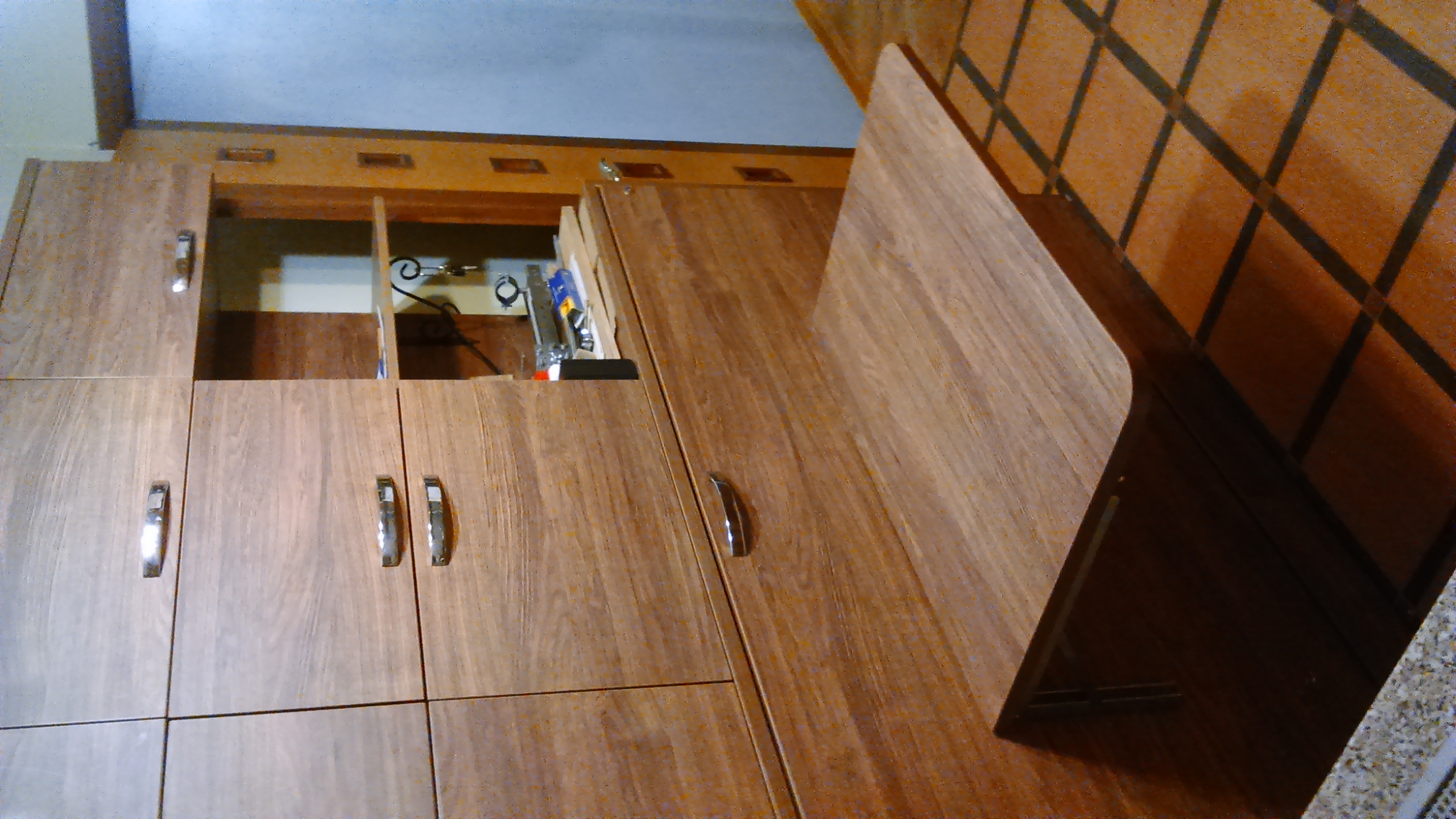

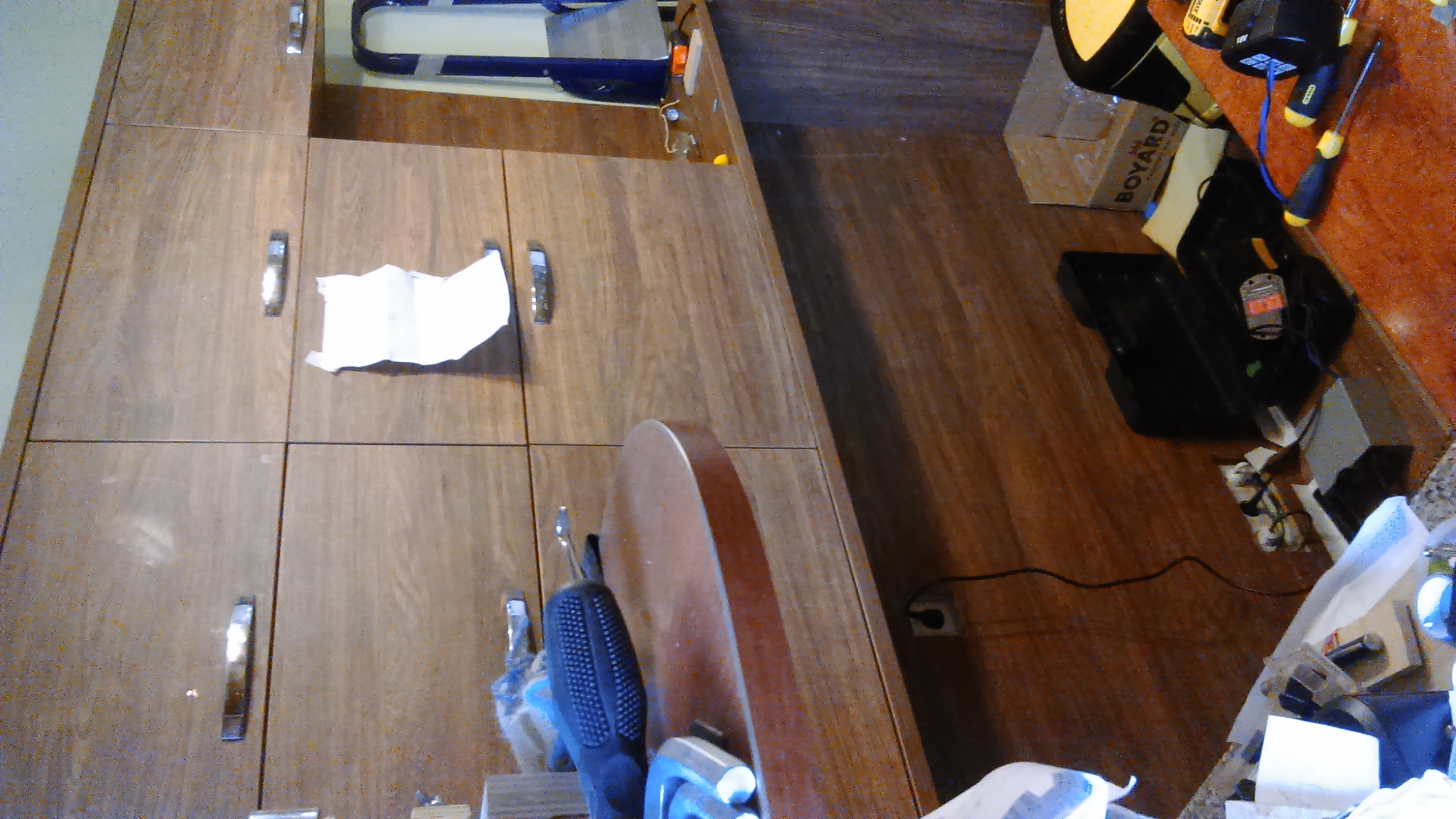

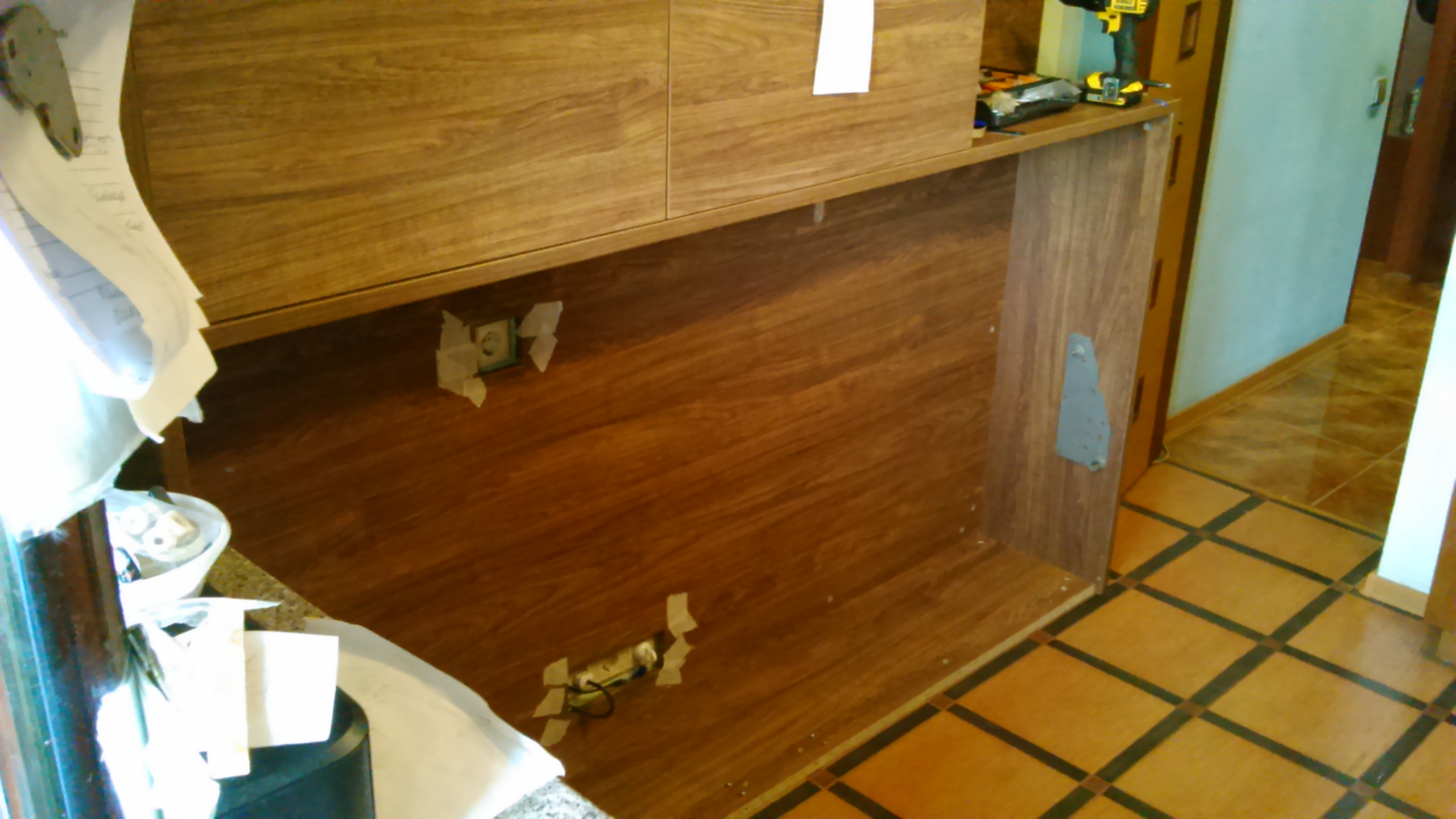

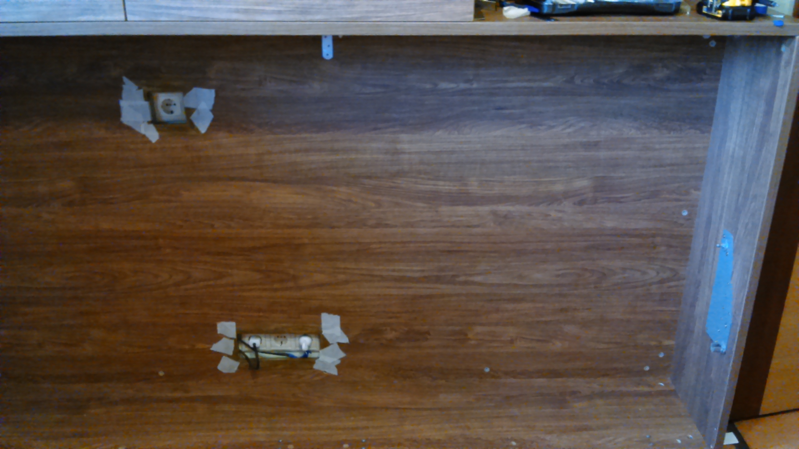

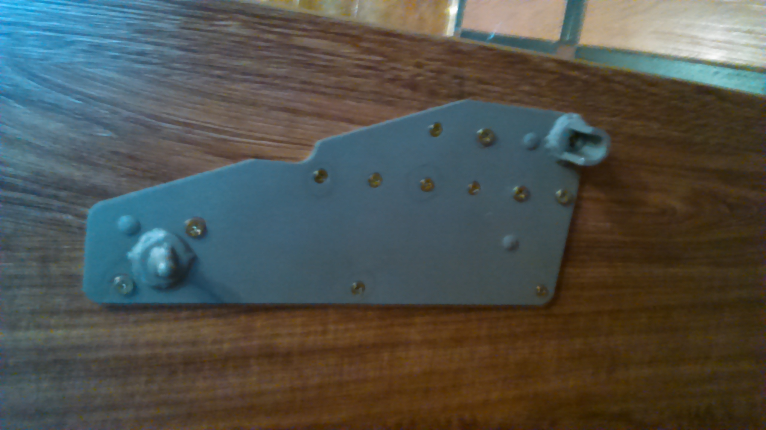

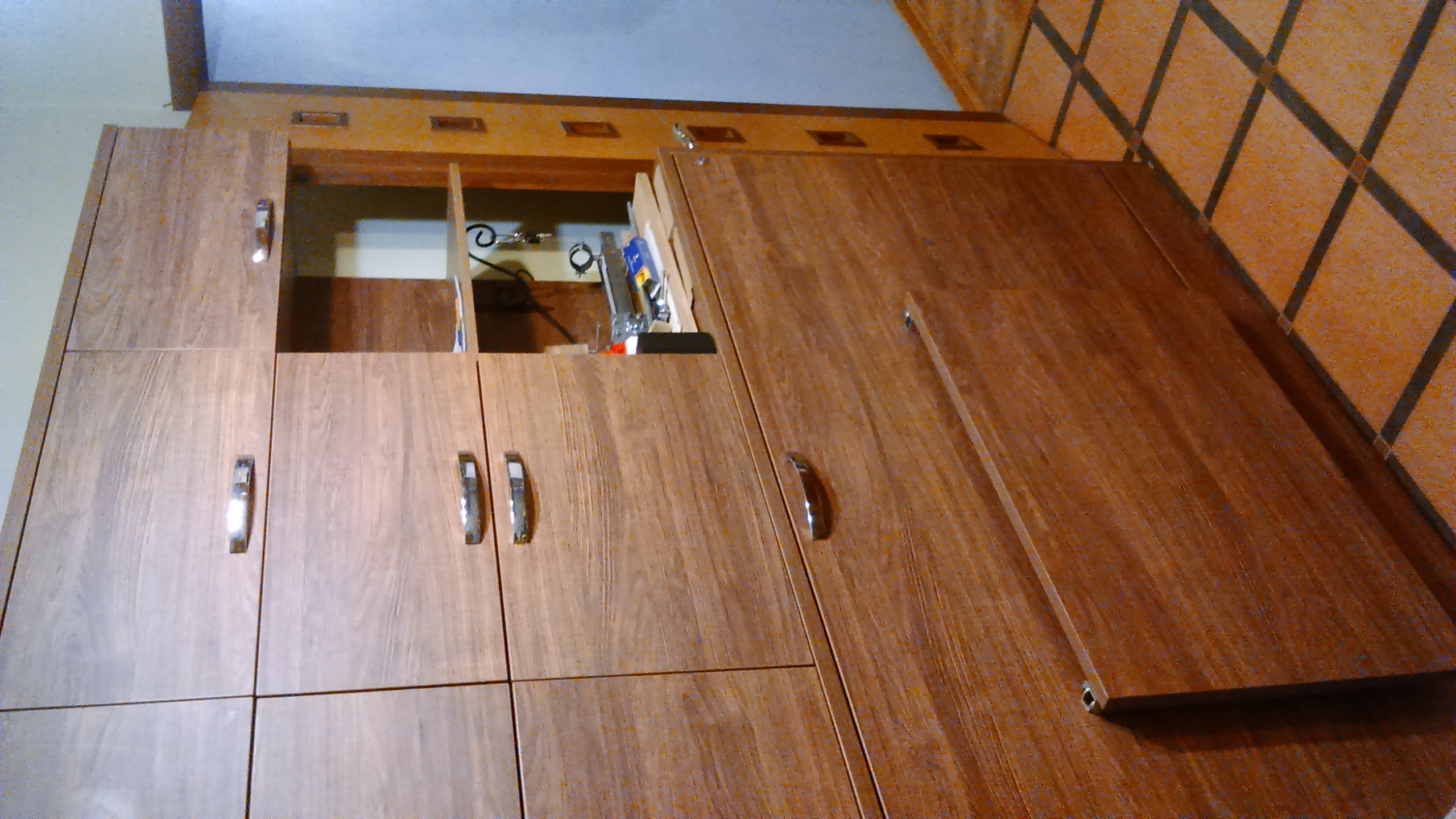

Ок. Тогда поясню, почему именно такая форма шкафа и размер. Итак, исходное ТТЗ (тактико-техническое задание). Имеем: однокомнатная квартира с часто и подолгу гостящими близкими родственниками. Необходимо еще одно спальное место для сна, причем постоянное. Т.е. спальник типа надувного матраса или раскладушки отпадает. Рассматривались варианты а) диван б) тахта в) кухонный уголок со спальным местом. Диван или тахта подошли бы идеально, но есть одно но – габариты кухни. Даже при сложенном диване минимально найденной ширины 70 см – стол пришлось бы двигать постоянно туда-сюда, и проход на кухню существенно перекрывался бы. Тахта давала экономию места в длину, но не в ширину. Кухонный уголок со спальным местом по габаритам был самое то, но и там подводные камни – наполнитель исключительно поролон толщиной 10-12 см, которому при постоянном использовании быстро пришел бы капец. Кроме того, в силу возраста начинает давать о себе знать спина- она просит пружины)))). После длительного периода головоломки и совещаний с родными и друзьями пришел к нетривиальному выводу: складная кровать. Изучив интернет, сделал поправки: шкаф-кровать. Т.е. коли городить огород, то с использованием и вертикального пространства кухни. Поездив по магазинам, в принципе нашел те варианты, что меня устроили. Однако мебель приемлемой цены была отвратительного качества. А та, что была достойного качества оценивалась продавцами избыточно оптимистично. Повздыхав, понял – сам разработаю, спроектирую, закажу и соберу. Пришлось опять шерстить интернет. По итогам выводы: 1) Каркас спального места должен быть металлическим. Делать его из ДСП, фанеры, дерева можно, но… Много пользователей выкладывает фото лопнувшего от нагрузок каркаса из ДСП; утолщение делает конструкцию надежней, но дороже, толще, тяжелее. И зачем мне это?))) Следовательно надо заказывать готовый подъемный механизм из металокаркаса. Он дороже набора для шкафа-кровати из отдельных элементов, но проще в сборке, надежней, долговечней и проще собрать и встроить. 2) Я решил использовать газлифты, а не пружины. Их не надо регулировать, они тише, чуток дешевле. Ну тут на любителя. 3) Исходя из ТТЗ, мне нужно не 2 в 1, а 3 в 1. Шкаф, кровать и …стол! 4) При проектировании надо учитывать, что боковины шкафа, на которых крепятся опорные пластины, должны быть толщиной не менее 25 мм. 5) Шкаф должен крепиться к стене, желательно на анкера не менее 8мм.

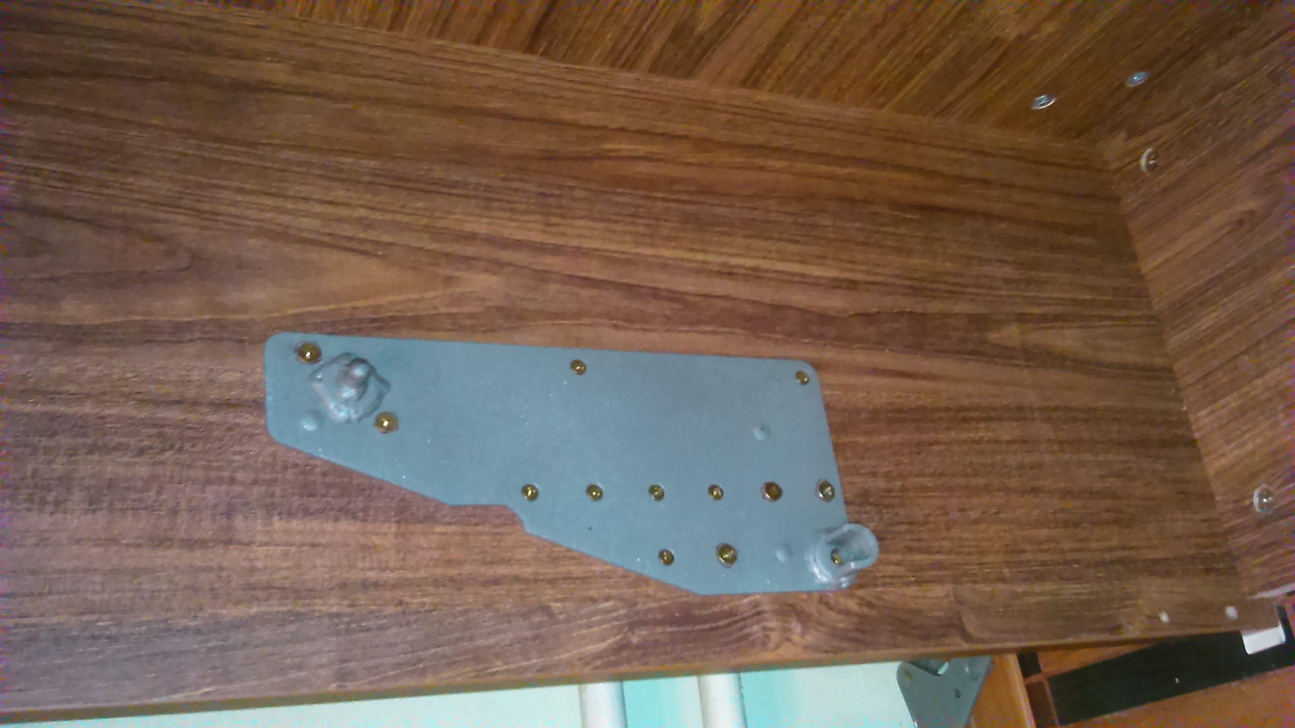

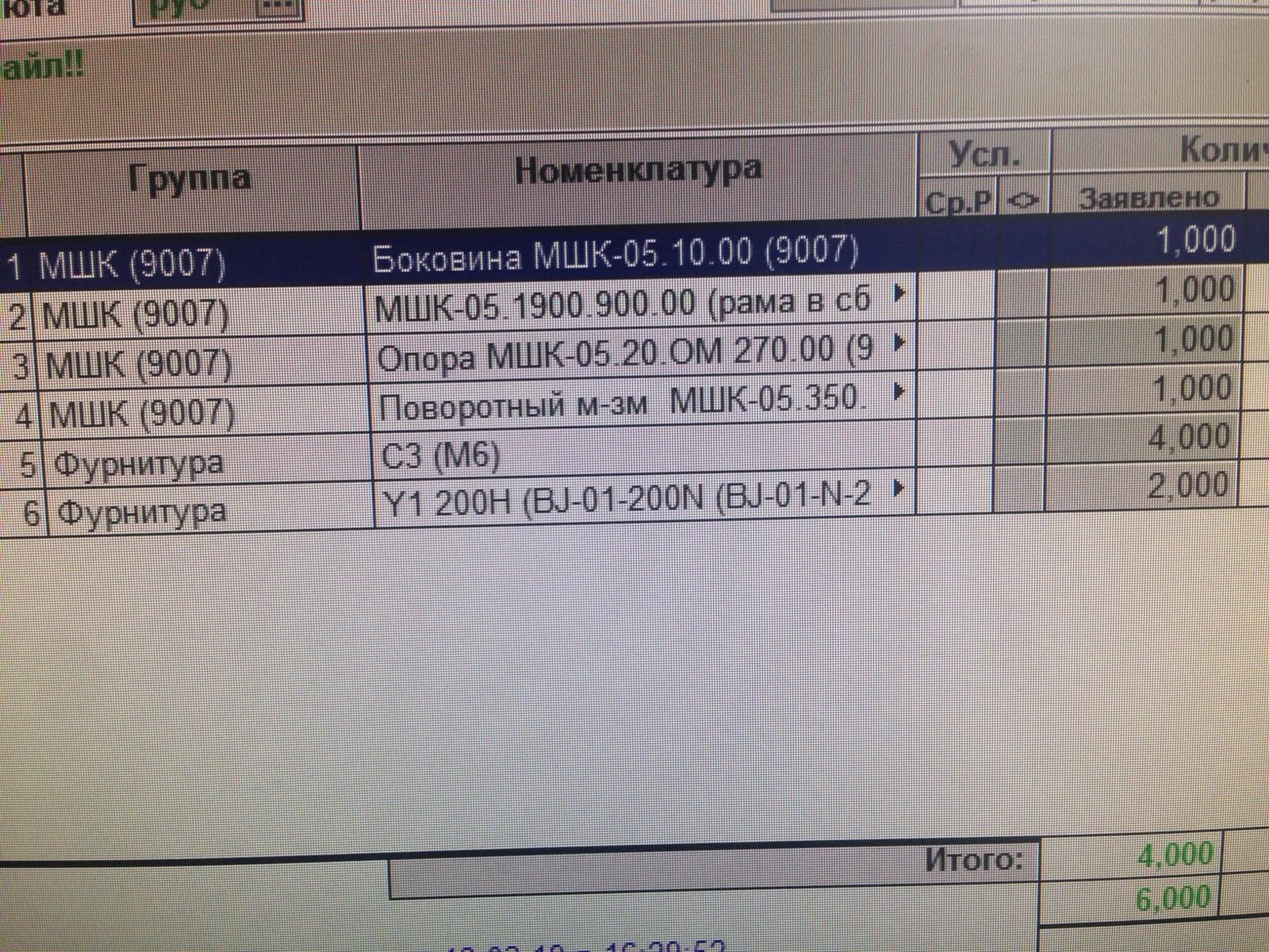

Исходя их этого нашел в интернете производителя механизмов, съездил на производство, пообщался с консультантом, получил необходимые разъяснения и заказал с доставкой механизм. После поехал на фирму, занимающуюся распилом ДСП с эскизом, обсудил проект, заказал распил, кромление и присадку деталей. Фурнитуру брал там же. После сигнала о готовности забрал, привез и собрал. Собирал больше 2 недель, бо один. К концу малехо уже устал, энтузиазма поубавилось. Получил то, что планировал. Может не слишком красиво, но функционал устраивает. Процесс сборки особо не фотографировал (не видел смысла, проект индивидуальный). Цена вопроса: Механизм с фурнитурой и доставкой около 10500 руб. Шкаф 42000 руб (проектирование, материал, резка, кромление, присадка, фурнитура (петли, ручки, газлифты), метизы (соединения, евровинты, шканты, саморезы, дюпеля), упаковка деталей). Доставка 1500 руб. Докупленная фурнитура (складные опоры для стола, уголки для полки, мебельные замки, резиновые упоры) около 2500 руб. За качество фото прошу прощения. Телефон старенький, да и пространства на кухне мало, дальше не отойти.

Как-то так. Если есть вопросы - пишите, постараюсь ответить. Критика не приветствуется)))) - уже смысла нет.

насколько удобно спать на таком и реально ли сделать двуспальное место
