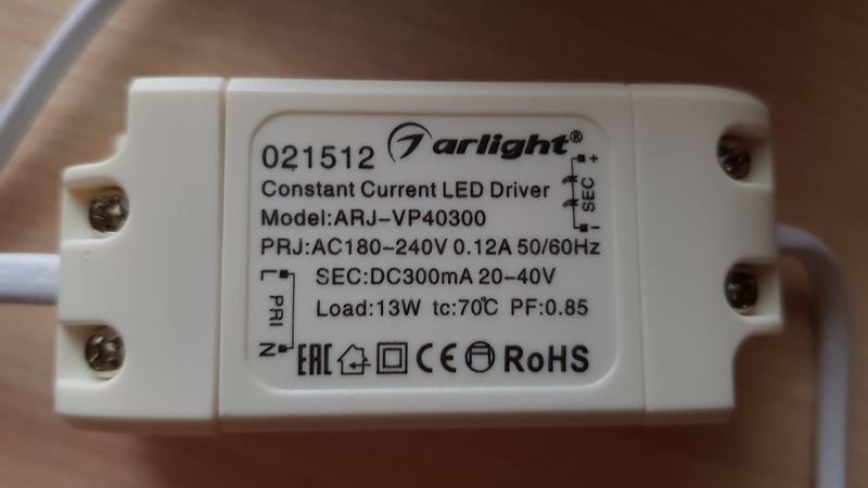

Всем привет! Такой вопрос, вот когда для светодиодной ленты рассчитывается блок питания, то исходят из того на какое напряжение лента. То есть если лента на 24 вольта, то в ней берется блок питания на 24 вольта и контроллер (диммер ), работающим с таким напряжением. Тут все ясно.
Но вот например в случае готовых светильников, на примере такого: Arligt LTD-95SOL-10W Day White https://arlight.ru/catalog/belyy-kontur-sol-639/svetodiodnaya-panel-ltd-95sol-10w-day-white-017990.html к ниму сразу же идет блок питания (led driver) такого типа:
У других светильников все примерно тоже самое.
Вопросы:
  1. Что значит DC 20-40V, если этот драйвер не диммируемый? Померил вольтмером без подключенных светодиодов - там всегда на выходе 51В.
  2. Я правильно понимаю, что если хочу диммирование, от вместо штатного драйвера покупаю такой https://arlight.ru/catalog/upravlenie-triac-dimmer-220v-481/blok-pitaniya-arj-lk42300-dim-13w-300ma-pfc-triac-019768.html и получаю диммирование?

serg1982-11 написал: Что значит DC 20-40V,
То что к нему можно подключить последовательно включённые светодиоды с падением (в зависимости от количества диодов...) напряжения на них от 20 до 40В
serg1982-11 написал: Померил вольтмером без подключенных светодиодов - там всегда на выходе 51В.
Под нагрузкой упадёт.

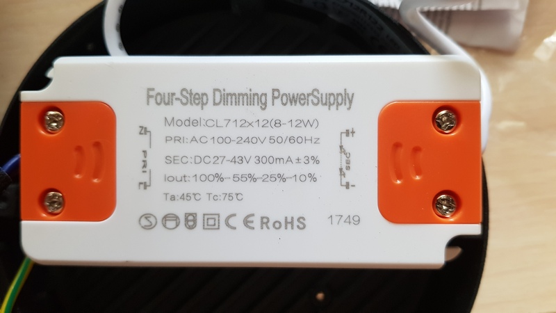

Или вот другой светильник:
https://citilux.ru/store/CL712R122/
он с димиированием, работающим так: типа каждый раз включая разные степени яркости,4 уровня, и так по кругу. На нем правда, я напряжение не померил, но наверное, как раз оно типа меняется в зависимости от уровня света?

serg1982-11 написал: Что значит DC 20-40V, если этот драйвер не диммируемый? Померил вольтмером без подключенных светодиодов - там всегда на выходе 51В.
это источник тока на 300ма зы. кстати, по вашей ссылке из п.2 как раз в описании так и сказано "... источник тока)

serg1982-11 написал: если подключу все к светильнику взамен штатного драйвера будет работать?
Если вместо того, что на картинке в первом посте DC 300mA 20-40V, Вы хотите подключить этот -
serg1982-11 написал: 24V, 0.8A, 20W
То Ваши опасения -
serg1982-11 написал: Пробовать боюсь, вдруг что нить из строя выйдет.
оправданны... Вместо 300mA на светильник придет 0,8А - 800mA...
Не придет. Если для достижения тока 300ма на светильник надо подать скажем 30 вольт, то подав 24 вольта ток будет меньше 300ма. Если применительно к светильнику с 1 сообщения подключаем его к штатному блоку, измеряем напряжение. Это напряжение и надо подавать от других блоков для его работы. Можно чуть снизить для продления срока службы

Электрические блоки питания бывают двух видов 1 Источники напряжения - поддерживают стабильное напряжение, ток при этом может изменятся от 0 до максимума 2 Источники тока - поддерживают стабильный ток напряжение при этом изменяется в некоторых пределах.
Источники тока хороши тем что яркость не падает с увеличением длинны питающего кабеля Источник напряжения хорош тем что к нему можно подключить несколько лент светодиодов

DK написал: Это напряжение и надо подавать от других блоков для его работы.
Ток чем ограничивать?

Ток ограничен сопротивлением кристаллов светодиодов. Диоды соединяются друг за другом. В итоге чтобы через это общее сопротивление прошел ток 300ма к цепи надо приложить напряжение. Закон Ома. Вот это напряжение и надо померять на исходном блоке. Или хотите сказать что если вместо блока 24в 0.8а подключить 5в 0.8а - через лампу тоже пойдет 0.8а и она ярко засветившись тут же сгорит от перегрузки?

DK написал: сопротивлением кристаллов
а Вы в курсе что сопротивление "кристаллов" (перехода в прямом направлении) мизерное?
