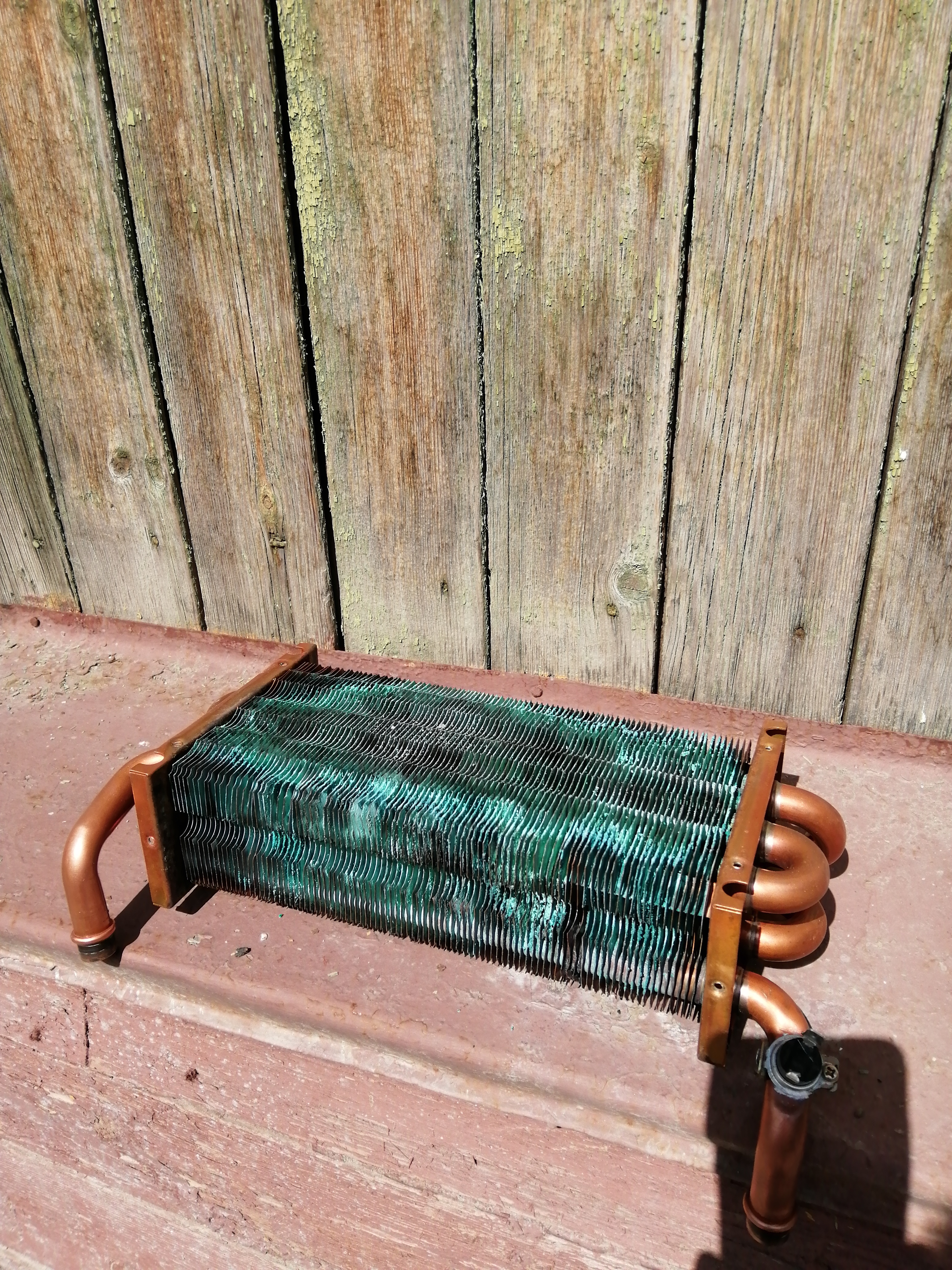

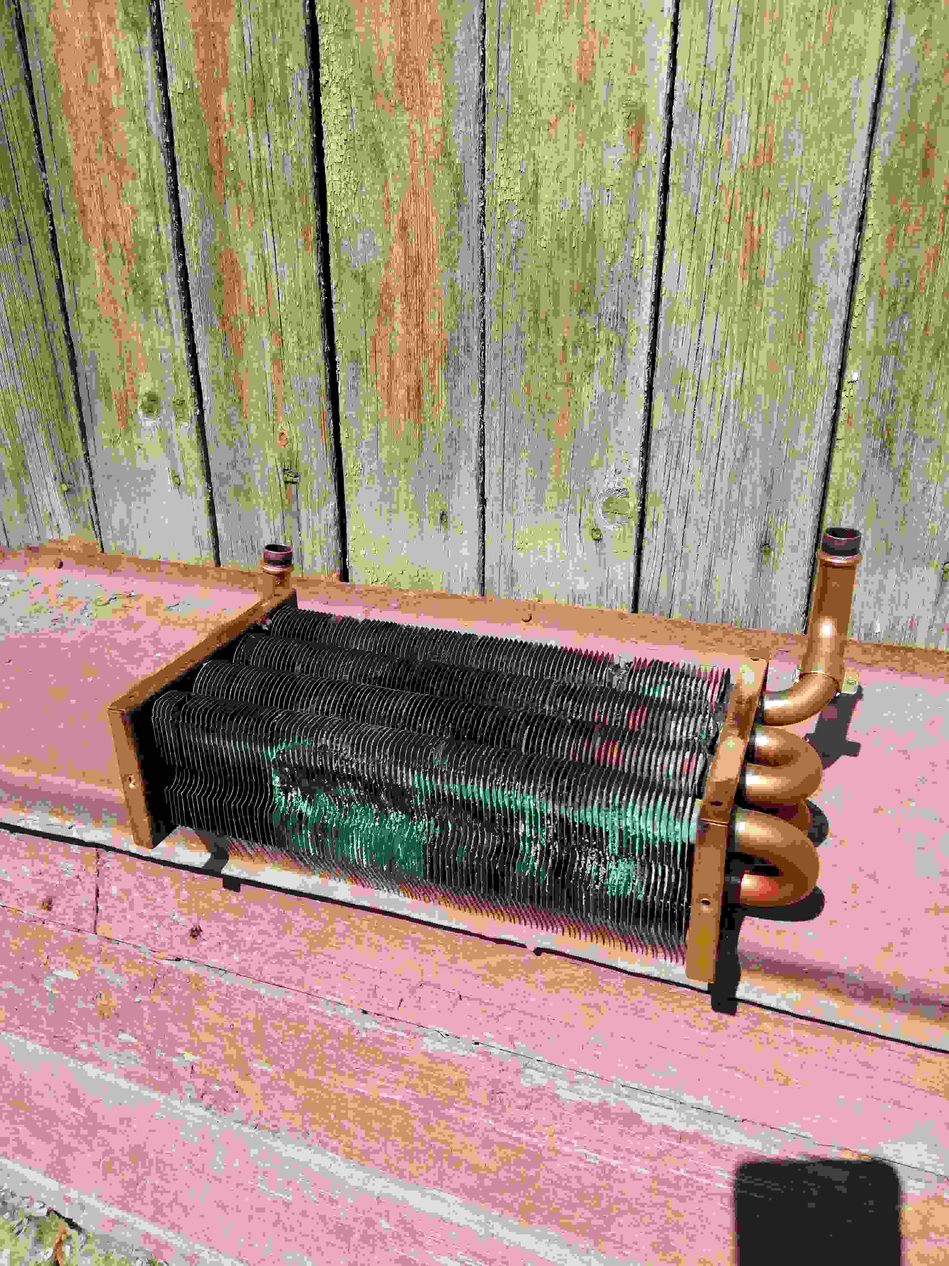

Котёл газовый Ардерия 2.30. Котёл новый. За зимний период подпитывал котёл в среднем раз в месяц, примерно литров пять воды долил за отопительный сезон. В январе наелся трансформатор розжига , вызвал мастера поменял транс, и почистил теплообменник. Теплообменник весь заросший не понятно чем и эелень и кокс и не понятно что. Мастер сказал что режим работы не правильный выставлен(была выставлена температура 45 гр). Поставил мне температуру 55. В конце апреля пришёл человек от Екатеринбург газа на плановый то, вскрыл камеру, а теплообменник снова весь заросший. Этот мастер сказал что скорее всего подтекает теплообменник. Он мне его снова почистил. На днях решил снять и купить новый, разобрал а он снова зарос, но не так как прошлые разы. Кто сталкивался с подобным поделитесь. Фото ниже (это я его ещё почистил).
