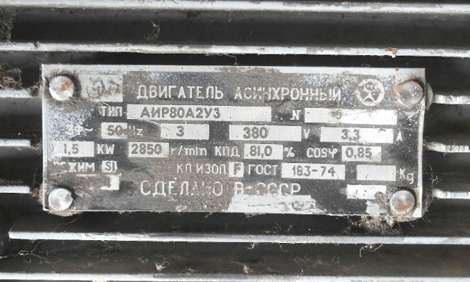

Всем Привет!!! Имею в наличии двигатель!!! Скажите знатоки, есть возможность его подключения к бытовой сети 220в используя конденсаторы? Как двигатель соединён (звезда-треугольник) не понятно в коробке только три вывода.

для кондеров и треугольника нужно колоть двигатель и выводить недостающие 3 хвоста, и стоимость конденсаторов сопоставима со стоимостью частотника, и мощность будет под 1 кВт лишь (ёмкость рабочего конденсатора 72 мкф, ёмкость пускового конденсатора 180 мкф) плюс с 1.5 кВт двигателем довольно тяжелый для сети старт можно попытаться включить прямо так, запустив рукой или через конденсатор, но вряд ли трёхтысячник запустится, а если и запустится то мощность будет небольшая

Видимо не до конца... Частотник из одной фазы 220В делает 3 фазы 220В. Двигатель работает без потерь мощности.
KriKs-Fx написал: в коробке только три вывода.
Звезда.
юра Т написал: и выводить недостающие 3 хвоста,
При этом не перепутав концы и начала обмоток.

Alex___dr, не нужен мне преобразователь 220в 3 фазы я прекрасно знаю его назначение. вопрос стоял только про ёмкости.
