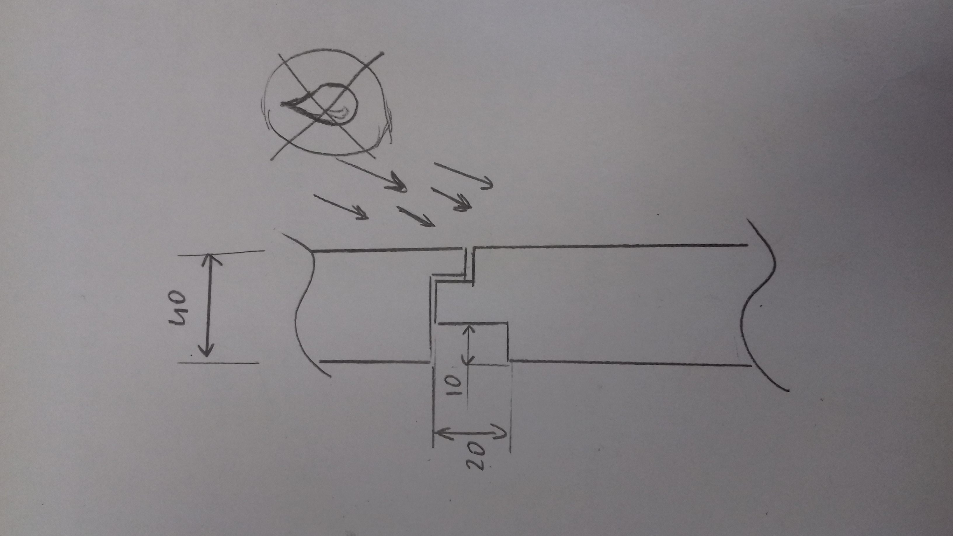

18.06.2019 в 09:29:39
Есть задача не сильно изобретая велосипед, но будучи ограниченным в материалах и только с электролобзиком на руках сделать вот такое соединение. Сразу обозначу констекст - это стенка улья.
В интернете куча видео, чертежей, примеров, где такие конструкции на ура пилятся при помощи правильного столярного оборудования и правильного материала. Тут вопросов нет, исполнить на ура.
Итак, стенка корпуса, вверх стеком данный узел повторяется. Нужно обеспечить горизонтальный зазор несколько миллиметров для легкости стыковки через несколько лет эксплуатации. Нужно обеспечить непопадание влаги внутрь. Должно быть достаточно технологично, чтобы запустилась домашняя серия (десяток-другой одинаковых совместимых друг с другом деталей).
Материал - доска. Разная. Самый удобный вариант - 20*100мм. Из него собираются двуслойные стенки. Но можно и другой распространенный и недорогой формат, который достается в областных пиломатериалах.
Электроинструменты: электролобзик, дрель, шуруповерт. Остальное все ручное. Гвозди, саморезы в ассортименте.
Вот с такими ограничениями хочется придумать не сильно запарную технологию сборки корпусов. Варианты с козырьками, юбками, капельниками нежелательны - запарно, ненадежно, нетехнологично.

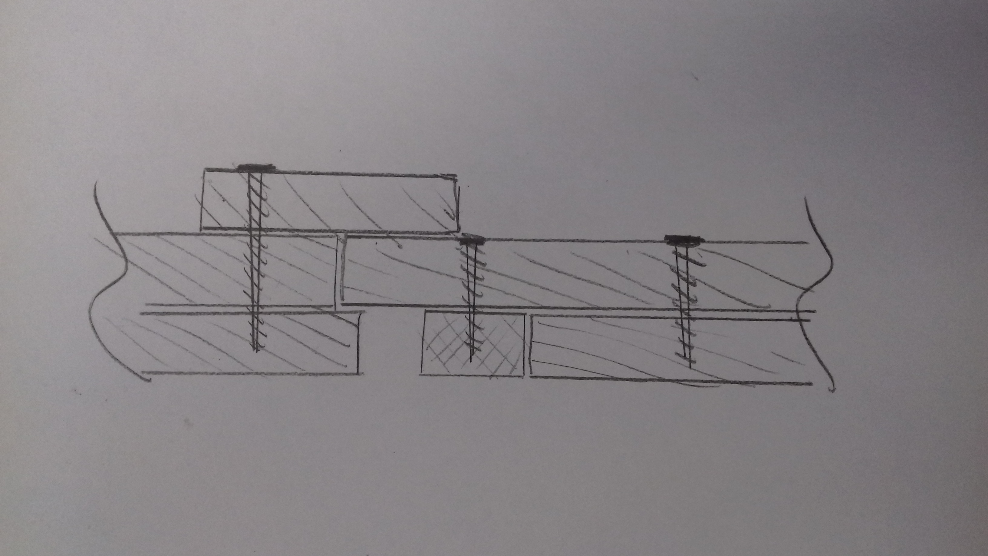

18.06.2019 в 09:38:56
Сейчас сборка такая, но юбка все равно не полностью отводит стекающую влагу и без привлечения рубанка (нежелательно) получается очень плотно и зазоры подгоняются чуть ли не индивидуально. В условиях деревни обеспечить модульность и заменямость очень сложно.
Необходимость упора для плечиков не дает применить обратный выступ. Приходится внутренню стенку опускать, а не наоборот. Делать выступ внутрь для упора тоже нежелательно, растет боковое расстояние (щель) отрамки до стенки.
Трехслойная стенка с выступающим средним слоем - тяжелая и расходная констукция, плюс склонная к заклиниванию.
Косой пил внешнего слоя стоком наружу пока в резерве как не сильно технологичный.

KNOOP написал: Мишутк, Циркулярку, однако, надо! ( как минимум ручную перевернуть!)
KNOOP, пока что без циркулярки. Не тот бюджет, не те условия. Надо восстанавливать пильный стол (неизвестное состояние). Ну и из готового щита (дороже правда) с таким столом все за час режется.

Вот если бы наспор, то наверно я скорее бы фрезернул шуруповёртом, чем измудриться выпилить четверть лобзиком. :) Здесь минимально для меня взять б/у плиткорез за полторы штуки

ALPIC написал: Вот если бы наспор, то наверно я скорее бы фрезернул шуруповёртом, чем измудриться выпилить четверть лобзиком. :) Здесь минимально для меня взять б/у плиткорез за полторы штуки
ALPIC, плиткорез есть, остался от ремонта. Но на него надо вкрячивать диск по дереву. Станок распиловочный тоже есть, только его надо привести в чувство и обустроить направляющие. Он всегда использовался от руки и на глазок.
Еще вариант думал использовать для внешнего слоя досок вагонку с ее боковым стыковочным профилем. Располагать не вертикально, а горизонтально. Толщина с 40 уменьшится до 20+вагонка, возможно и допустимо. Может теплоизоляцию между слоями проложу.
Чуть более нестандартный материал. Хотелось бы вообще научиться обходиться "старыми досками с забора" и электролобзиком. Пока что интерес спортивный и изобретательский.
