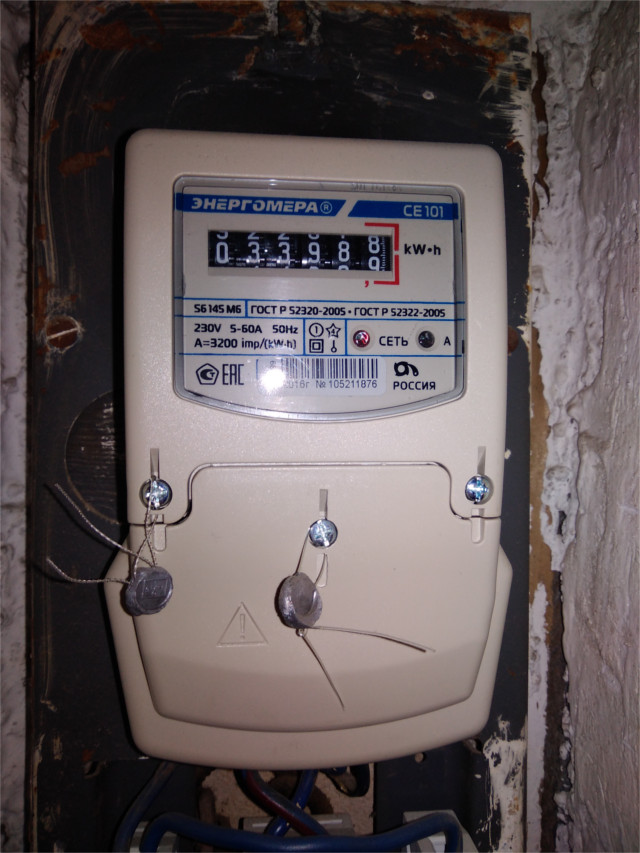

Достался вместе с квартирой счетчик Энергомера СЕ 101 S6 145 М, а вместе с ним - очередной детектив/головняк от отечественной коммуналки.
  1. На прилагаемой фотографии видно, что из трех возможных пломб на девайсе имеются лишь две.
  2. Тем не менее, в формуляре на счетчик сказано, что в комплекте должны идти именно две пломбы. Хотя гнезд под них три, да.
  3. Еще раз тем не менее, в коробке из-под счетчика обнаружена в запаянном пакетике третья, неизпользованная электриком пломба. Электрик был официальный из сбытовой конторы, о чем имеются всяческие бумажки.
Внимание, вопрос: правильно опломбирован счетчик или нет? И почему?

logotron написал: Электрик был официальный из сбытовой конторы, о чем имеются всяческие бумажки.
вот туда и позвоните, у каждой конторы свои заморочки

Внимание, ответ. Правильно. Потому что, необходимо и достаточно.

правильно

logotron написал: Внимание, вопрос: правильно опломбирован счетчик или нет? И почему?
На счётчике должна быть пломба поверителя. От пломбы ОТК в последнее время отказываются (покрайней мере в Энергомере тенденция такая). Можете запросить у производителя была ли пломба ОТК, но она скорее для производителя (если ему это надо), а не для учёта.
Сбыт ставит пломбу только на клеммной крышке (она стоит). Контролёр из сбыта мог устанавливать свою пломбу, а вложенную в комплект оставить вам на долгую память.

ser000 написал: На счётчике должна быть пломба поверителя. От пломбы ОТК в последнее время отказываются (покрайней мере в Энергомере тенденция такая). Можете запросить у производителя была ли пломба ОТК, но она скорее для производителя (если ему это надо), а не для учёта.
Пломба ОТК - это которая сбоку? Такая есть. Почему-то одна из двух.
ser000 написал: Сбыт ставит пломбу только на клеммной крышке (она стоит). Контролёр из сбыта мог устанавливать свою пломбу, а вложенную в комплект оставить вам на долгую память.
А где тогда вторая пломба из комплекта? Я же говорю: детектив.

Короче, я все понял. Спасибо уважаемому ser000 за то, что подсказал слова для поиска.
На этих счетчиках может быть аж три вида пломб: ОТК, госповерки и сбытовой организации. Пломбы ОТК именно этот производитель на именно эту конкретную модель счетчиков больше не ставит, но гнезда для них по-прежнему делает. Потому оно и пустое. Всем спасибо, вопрос решен.
