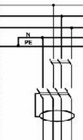

ПPOPAБ написал: Во всех остальных бытовых случаях TN-C-S обязательна
Знаю, что по нормативным документам именно так, но исходил опять же из отсутсвия заземлений у соседей и возможные токи с их стороны
ПPOPAБ написал: В кабеле? Вероятность подобного стремится к нулю.
Нашей российской безалаберности нет предела. Так что от обрыва ПЕНа на застраховаться на все 100. Поэтому и РКН вместо ЕЛ
ПPOPAБ написал: В щите АВР все оставляем как есть, т.е. по факту он не заземлен
Что препятствует этому?
Два заземлителя на расстоянии 40м дороговато. Через броню получится заземлен от заземлителя у дома Сторонних заземлителей нет. Есть правда закопанный газгольдер с заземлителем, но как то к нему цепляться не лежит
ПPOPAБ написал: При наличии УЗО: выход с него на рабочий ноль! То есть - УЗО разрывает эту перемычку между шинками...
Да, УЗО разорвет рабочий ноль вместе с фазными. Перемычка объединяющая шины до УЗО, но реально для всех потребителей рабочим нулем получается колодка после УЗО и эта колодка будет отсоединена от PEN (PE)
