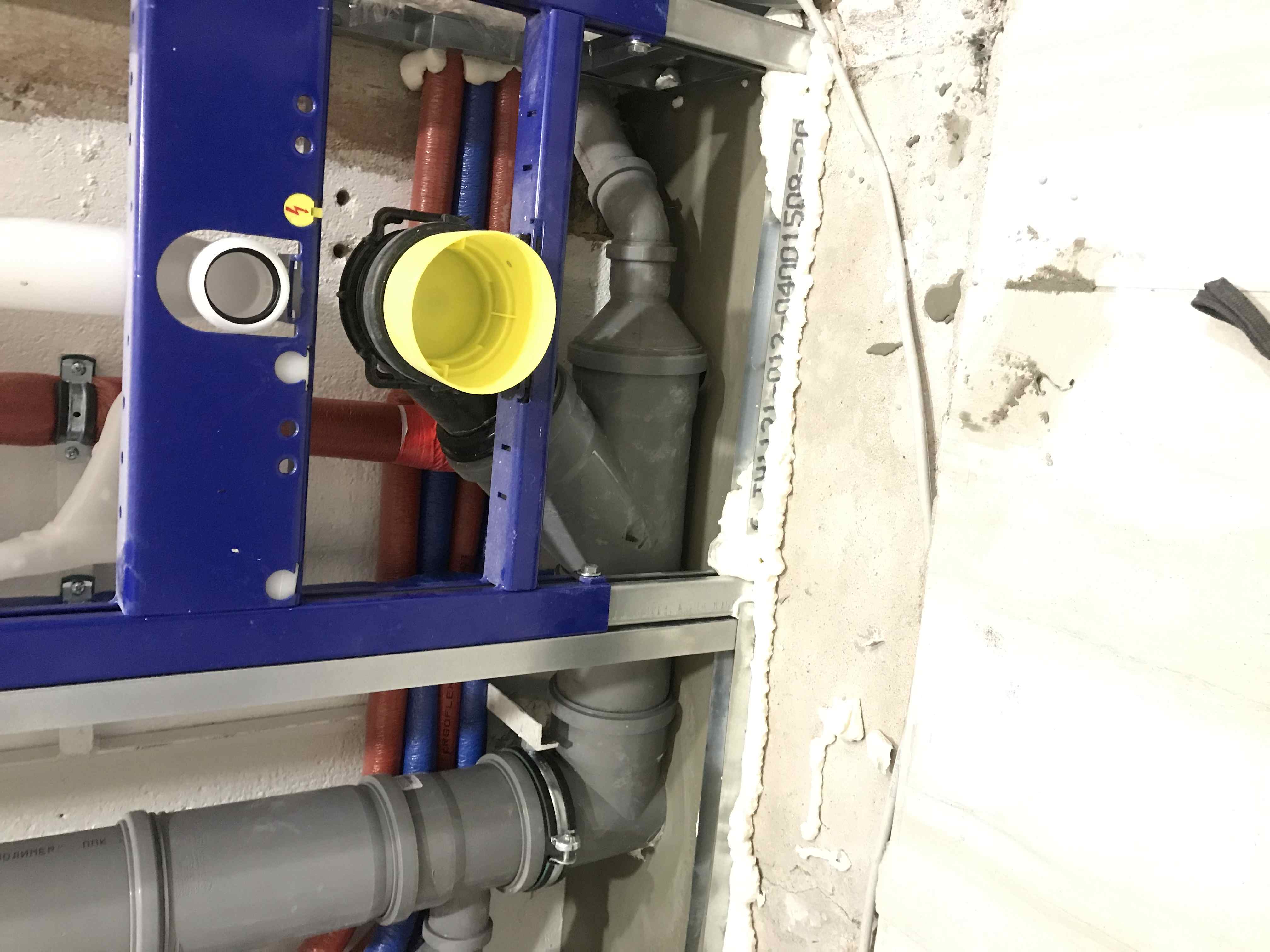

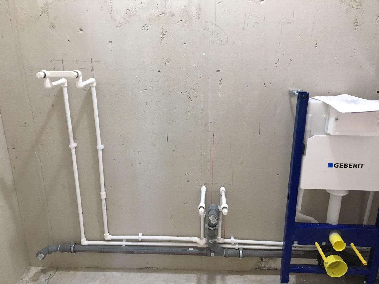

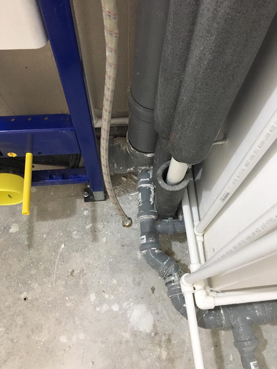

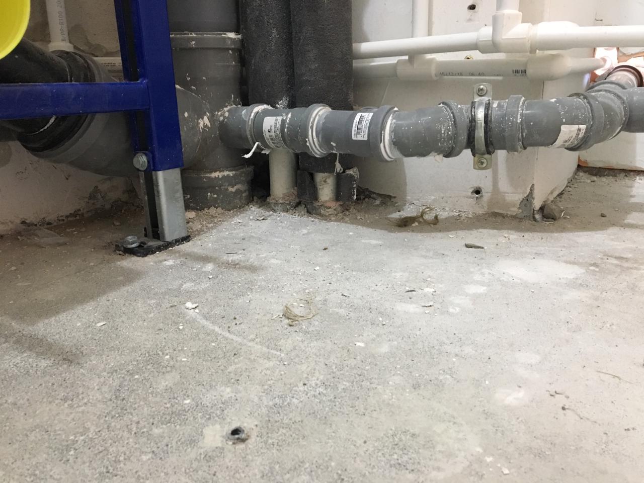

Добрый день! Прошу совета. Установили инсталляцию и провели трубы слива для душевого поддона. Уклон трубы слива (слева на общем фото) получился 1 см на метр трубы, труба 4 см. При этом труба огибает стояк и входит в него не на прямую, а через 2 колена. Колено этой трубы за стояком и последующее находятся на одной высоте. Боюсь потенциальных засоров. Тройник слива в стояк опустить ниже получается, т.к. начинается труба жильца снизу. Посоветуйте пожалуйста что-нибудь )))

gugumain написал: Уклон трубы слива (слева на общем фото) получился 1 см на метр трубы, труба 4 см.
И уклон мал, и диаметр. Уклон - не менее 1 / диаметр см/метр. Труба 50... ну так принято делать разводку к потребителям.
gugumain написал: Тройник слива в стояк опустить ниже получается, т.к. начинается труба жильца снизу.
В ряде случаев решаемо, если у соседа есть люк сантехшкафа...

gugumain,
А никак вместо патрубка инсталляции в угол и стояк. Поставить тройник инсталляции в верхний отвод тройника и через прямой отвод тройника, плоский переход 110х 50 на трап? И ниже и по прямой а не через четыре угла по кругу.

gugumain, тройники 90 градусов нельзя применять в горизонтальных лежаках.
