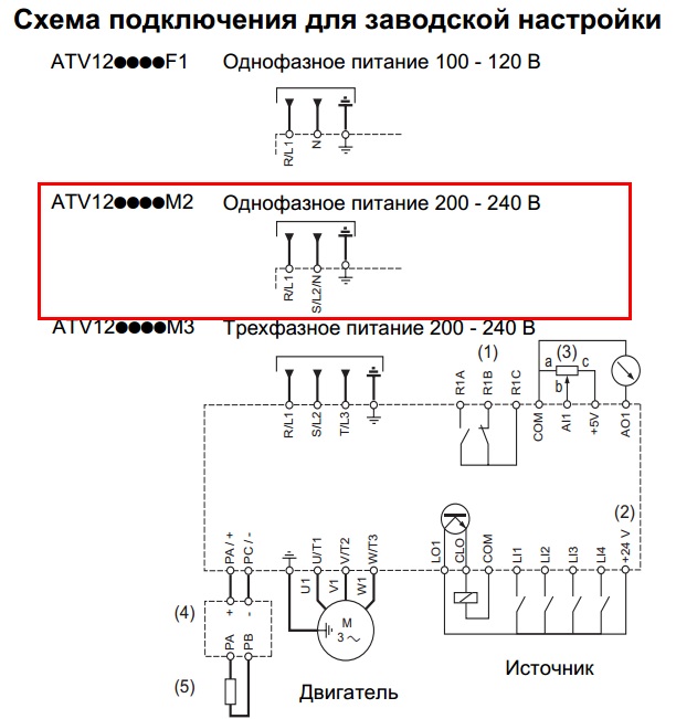

Здравствуйте!
Я самоучка, поэтому не судите строго за дилетантство.
Есть срочные вопросы по подключению частотника к электропитанию и трехфазного электродвигателя к частотнику.

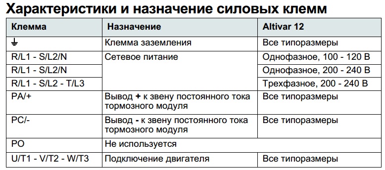

В нагрузке двигатель с подключением 380в по схеме звезда. Что подать на клеммы питания частотника R/L1 и S/L2/N ? Ну на R/L1 подаем фазу, а на S/L2/N что подать другую фазу или N ?

-Teh- написал: В нагрузке двигатель с подключением 380в по схеме звезда.
А должен быть подключён треугольником.

Alex___dr, а если на второй вход S/L2/N подать вторую фазу все равно на выходе на двигатель не получится 380в/3ф ?

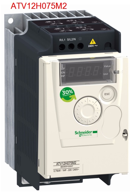

Частотник рассчитан на 220В (на фото есть данные...) а подведено
-Teh- написал: Подведено 380в три фазы,

Alex___dr написал: Частотник рассчитан на 220В (на фото есть данные...)
Точно. Виноват, в моих краях такие частотники редкость... да что там редкость, в руках ни разу не держал :) Тогда фаза и ноль в свои клеммы. Зачем туда 2 фазы?

Rumato написал: Тогда фаза и ноль в свои клеммы.
А двигатель переключить
Alex___dr написал: треугольником.
