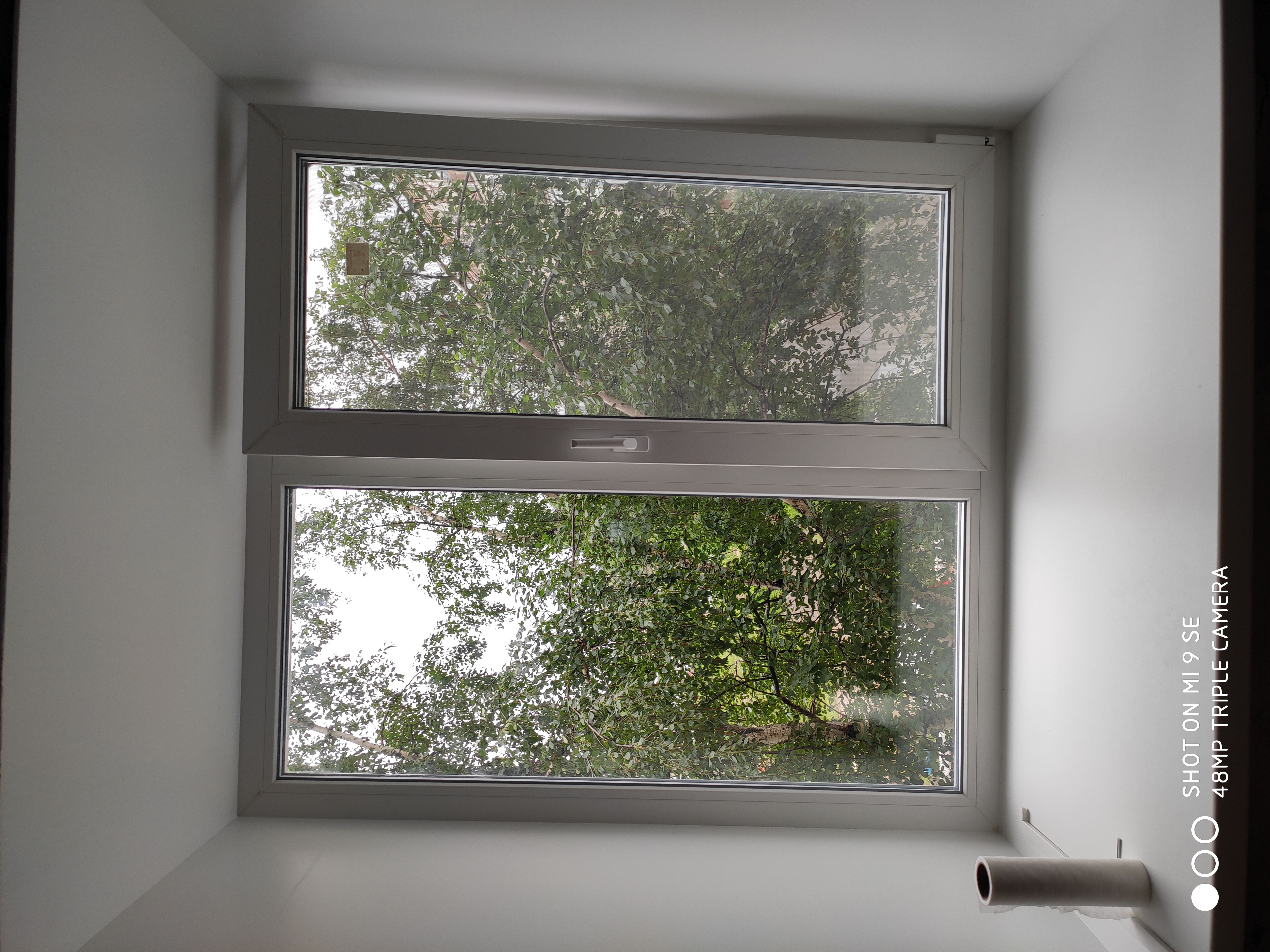

Здравствуйте. Призываю на помощь коллективный разум. Надо делать дальше ремонт, а тут еще окно решается. Установил окно, но не поставил опорные колодки в центре под импостом. Отделка закончена, теперь ломаю голову что будет с этим окном. Уже настроился все ломать и покупать новый подоконник. Ниже приложу фото, чтоб оценили серьезность ошибки. Отлив убирать не предлагать, там четверть, кирпичи, саморезы, подпорки и пена. Вырвать можно только с окном.

MEGAMASTER, Анкера по бокам есть? Забейте на подкладки снизу.

Петлевого крепления по центру нет, ширина небольшая. Если проблема когда и начнет проявляться, вы это заметите по появлению щелей и началу заеданий при закрытии открытии створки. Тогда и будете все ломать. Но это будет очень не скоро. Пена без динамических вертикальных нагрузок хорошо держит такую легкую распределенную статику какую дает ваше окно.
Если уж совсем очкуете, в откидной створке у импоста просверлитесь через профиль (смотрите модель вашего профиля в разрезе чтобы найти место сверления), загоните металлический анкер и притяните (страховочно, без натяга) верхний профиль к перемычке. Образовавшуюся полость от сверления перед вкручиванием крепежа заполните герметиком. Финально плоскость восстановите жидким пластиком. Данная операция улучшит ваш сон.

Я бы загнал шурупы по бетону - нагели, или рамные анкера снизу, рядом с импостом. И в отрывающуюся и распакетить глухую .
Мишутк написал: Петлевого крепления по центру нет, ширина небольшая.
Но есть опорные пятки для закрытой створки.

Hitgher, анкера по бокам 6шт. Мишутк, я думал об этом, но и тут засада, между перемычками щель 2,5см, анкер попадает в край соседней перемычки и 95% отколет бетон, да и арматура там сбоку идет, с моим везением я в нее точно попаду. BV, нет ударного гайковерта, чем еще можно загнать?

Если пошла такая пьянка с сверлением нижней рамы, то сверлить ее, форма отверстия - круг со щелью (как в навесных петлях). Ставить в отверстие шпильку сантехническую (у нее в торце или шестигранник или звездочка) с накрученой гайкой. Гайка заводится в широкое отверстие, шпилька сдвигается в прорезь, вращением шпильки гайка прижимается снизу к профилю. Шпилька стоит враспор на основание и гайкой в раму. Подбором длины шпильки по месту добиться невыпирания хвоста в рабочую часть окна. Шаги по герметизации те же - перед финальным закручиванием заполнить герметиком, внешнее отверстие залить пластиком (для опоры пластика предварительно вставить кусочек пеноплекса с утапливанием пары миллиметров на толщину пластика).
Место упора гайки надо подобрать тщательно, чтобы упереться в ребро жесткости. Т.е. подводить упор не посередине профиля, а ближе к краю, чтобы усилие было ближе к стенке. Не исключено, что поставить симметрично вторую шпильку для устранения момента кручения профиля. (Ну ясно, эстетствуем, но при преусердствовании можно и винта добиться в нижней раме ;) )

Мишутк, конечно дырявить профиль не охото снизу.

какой пирог стены в размерах и чертеже можно?

Мишутк, зачем танцы с шпилькой, если есть рамные анкера, специально для этого предназначенные? или нагели

BV, быстро пробежался по картинкам и тех и других, не осознал как с помощью них организовать подпорку. Как притянуть понимаю. Как распереть - не понимаю. Идея со шпилькой - аналог червячного подъемника и не требует наличия редкого инструмента. Достаточно шуруповерта и ножовки.

27.06.2019 в 14:57:01
BV, рамный анкер работает по горизонтали, окно он не подопрет, у него нет резьбы. Искал надели сегодня, нашел только 13,5 коротковаты, думаю нафиг забить на это дело
