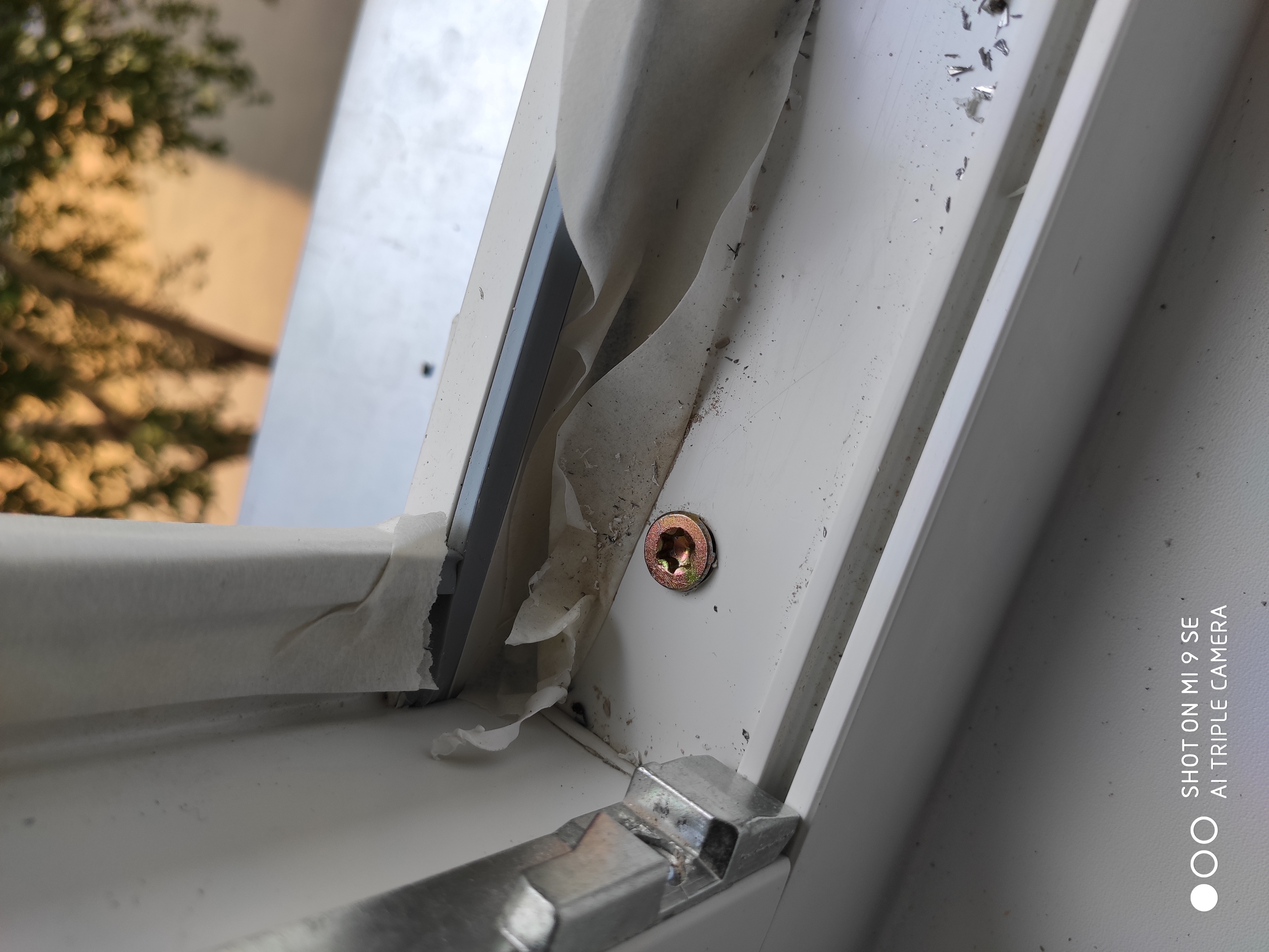

BV, анкер гладкий, распереть им не получится, нагели сегодня нашел только короткие, думаю забить на это дело вообще, профиль армирован сплошной трубой квадратной.

MEGAMASTER, Нагели, он же мрс шуру по бетону есть длинные. Использовать их как вариант, при закручивании резьба нагеля проходит через просверленное отверстие в раме сверлом 6,5 мм , сам нагель 7,5 . Поэтому нагель раму будет держать в фиксированном положении, т.е. выполняя роль крепежа и опорной подкладки.

Вогнал 18й нагель, но стеклопакет распаковать не могу, очень плотно закупорился, с завода то штапик не полностью заправляют, чтоб можно было распаковать, а я уже капитально упаковал, окно трясется от ударов а штапик не с двинулся ни на миллиметр

MEGAMASTER, чем пробовали то?Шпатель,стамеска, нож дон карлос?

Стамеска и молоток

MEGAMASTER, легко там всё распакечивается

dizelO, ломать окно не хочу. Я так понял зависит от профиля. Если буду бить сильнее стеклопакеты тупо треснет.

MEGAMASTER, Вы просто не умеете.

Он принципиально нужен под стеклопакетом? Я этот стеклопакет один спокойно поднимал, вроде он не тонну весил :confused:

MEGAMASTER, так у Вас всё не принципиально, а потом пытаетесь косяки исправить.Чудеса, вначале вопрос изучают, потом делают, у Вас наоборот, вначале дело,потом изучение и исправление косяков.
