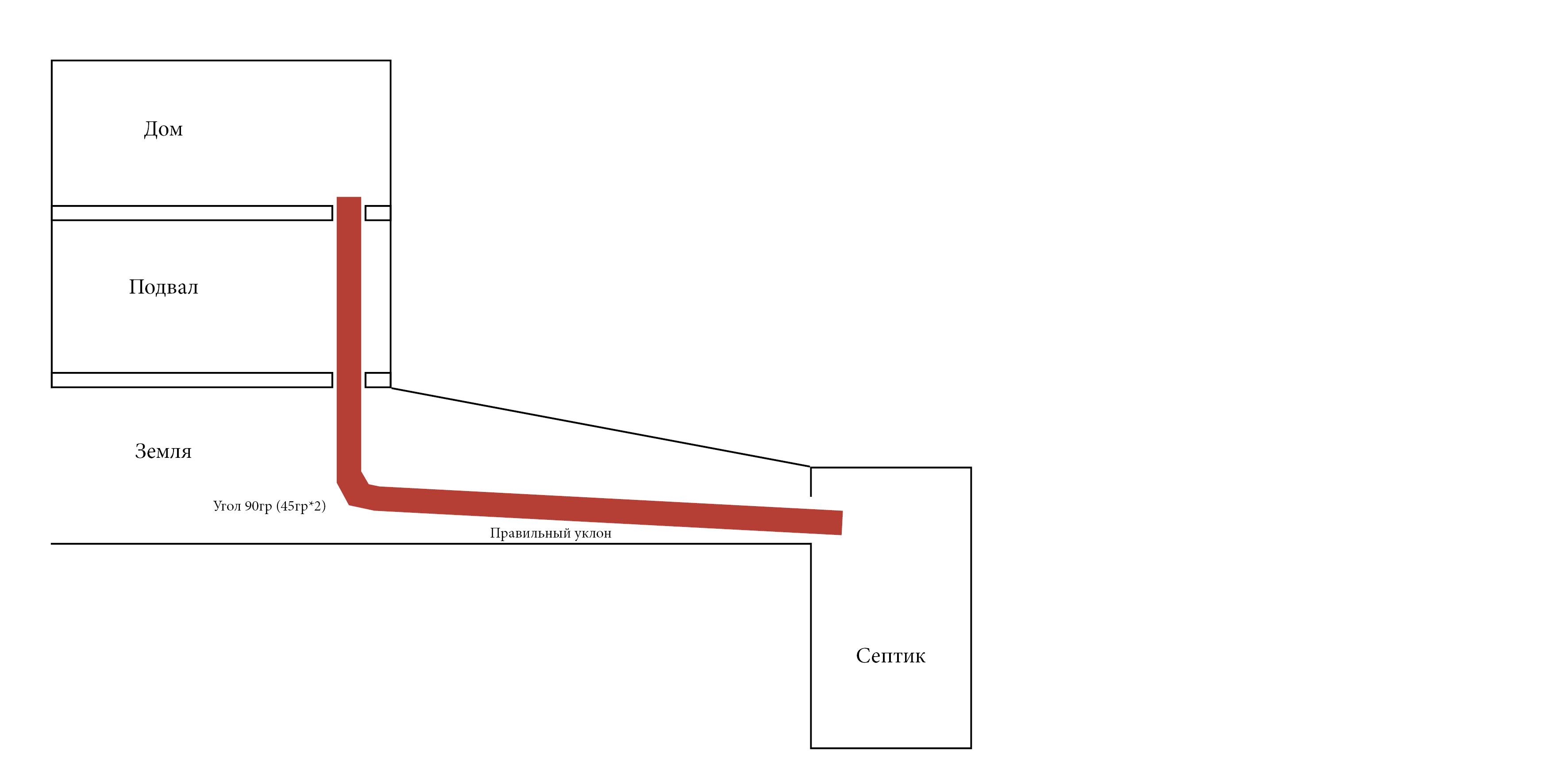

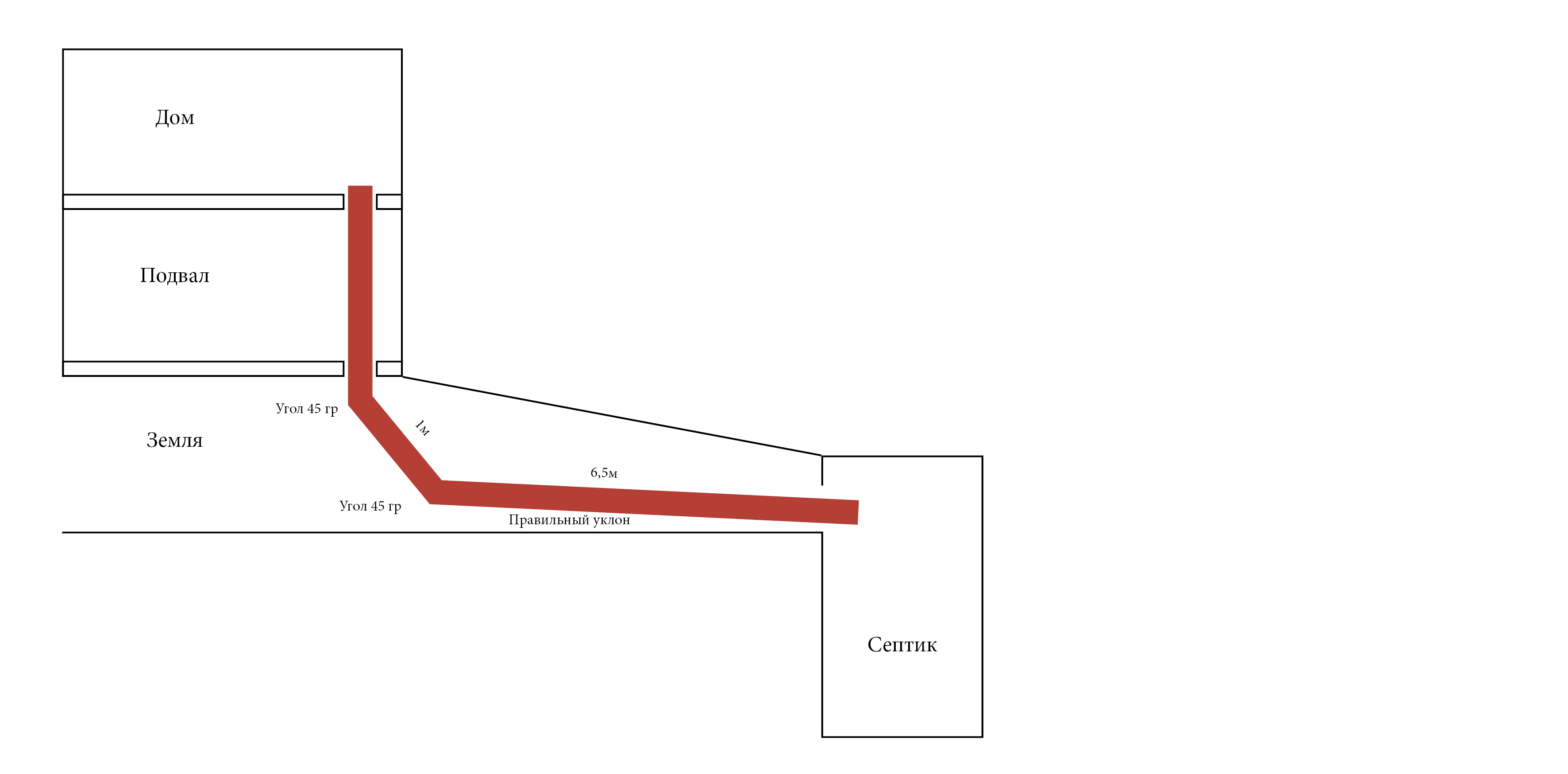

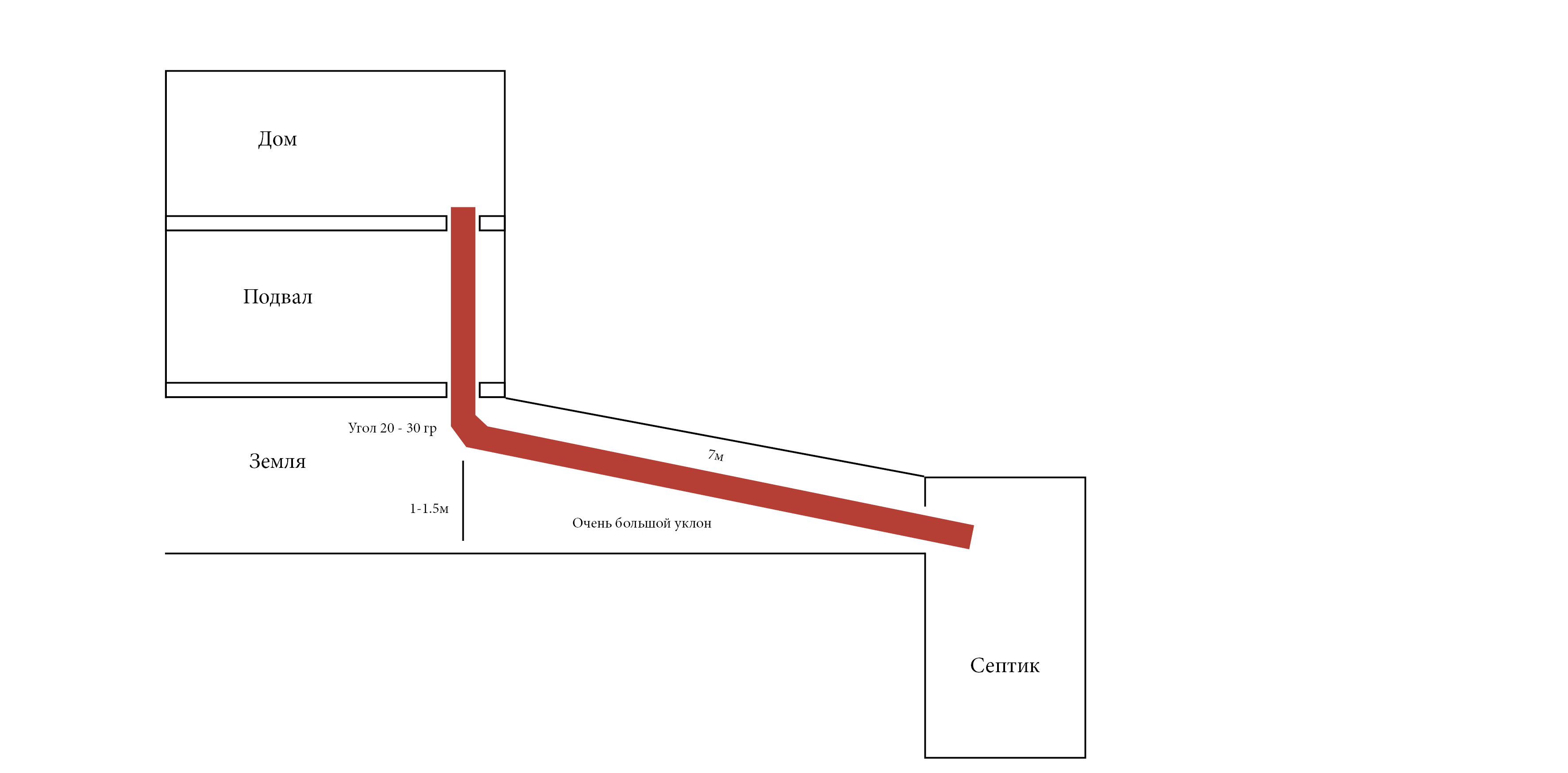

Здравствуйте! Какой вариант лучше?

Третий, только вместо 90 градусов нужно поставить два по 45 один за другим.

Ок, спасибо

strider1978 написал: только вместо 90 градусов нужно поставить два по 45 один за другим.
Или три по 30-ть градусов.
