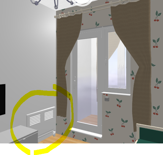

Здравствуйте. Новостройка, стоит радиатор ЦО рядом с дверью и окном, а не под окном. Потеть не будет окно? P.s. Лоджия будет утеплятся + теплое остекление.

igor.ignatev, потеть не будет.

igor.ignatev, что мешает поставить как правильно, под окно?
Как на картинке - очень некомфортно будет. Знаю по себе. Лично у нас в комнате стоит так ужасно спроектированный радиатор. Так пока и живем. :(

marselrich, был в новостройки с остеклением в комнатах практически от пола до потолка. Расположение отопительных приборов по проекту задумано рядом с окнами с соседней стеной, в углу. Такое нынче проектирование.
