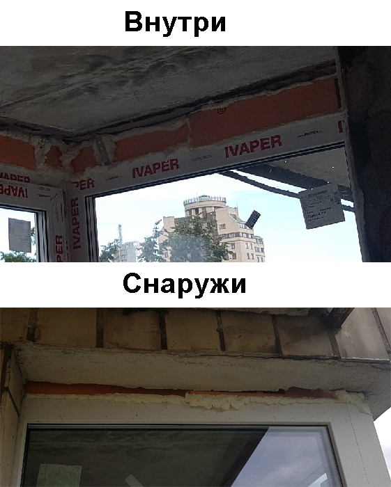

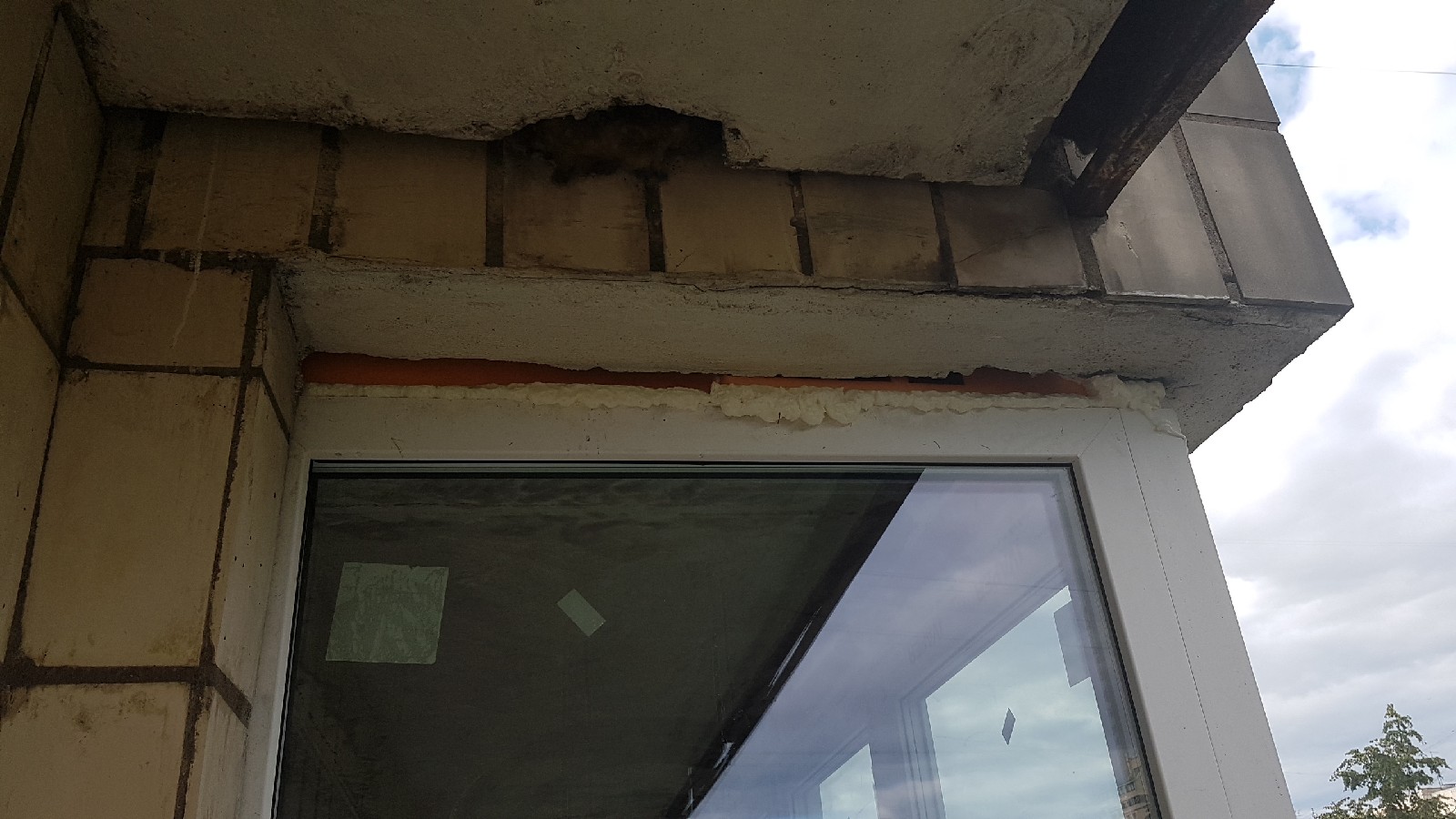

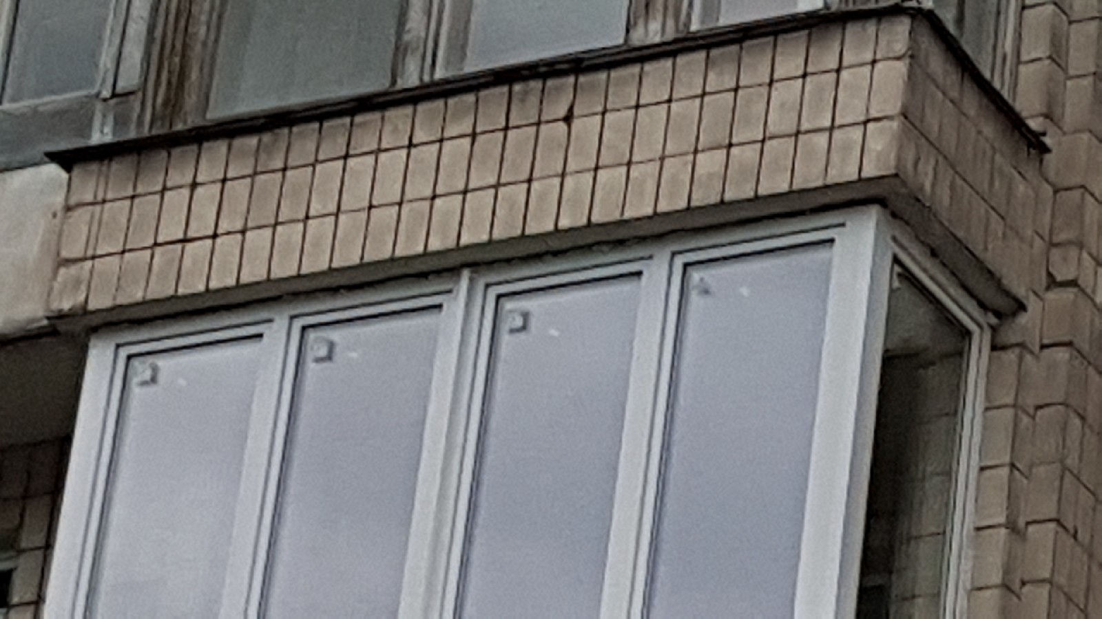

Здравствуйте. Заказал установку окон в одной фирме (название пока говорить не буду), сделали вот так - внутри от профиля до потолка 11 см., снаружи дыра 3-4 см (пена торчит, на общем фото окна не очень видно, на боковом окне видно хорошо - такая дыра вдоль всего окна). Что можно сделать в данной ситуации в плане тепло и шумоизоляции? Окна выходят на шумный проспект, поэтому шумоизоляция очень важна, дом около залива, поэтому часто бывают сильные ветра, поэтому теплоизоляция не менее важна. Ну и интересует вопрос безопасности - т.к. рамы ниже, чем проем, не вылетит ли эта конструкция со временем нафиг?

Sesol, Вообще непонятно. Почему снаружи 3-4 см, изнутри 11 см. Четверть что ли была или плита такая. Козырек сверху должен быть и сбоку нащельники.

dizelO, я думаю, что четверть. Плита, конечно, не идеальная, но не 7-8 см. перепада. Для наглядности сделал картинку с фото одного и того же окна внутри и снаружи. Окна на кухне и в другой комнате заведены за четверть и такого безобразия нет. Обеспечит ли козырек с нащельниками шумо и теплоизоляцию? Еще беспокоит то, что окна эркерные и фактически сейчас они крепятся только на нескольких подвесах (или как они правильно называются) с одним саморезом. Да, забыл сказать - когда монтажников спросили как так получилось, они ответили, что сверху уперлись в какую-то балку, поэтому пришлось окна опускать. Я специально прошелся по дому, но ни у кого такой порнографии не увидел - у всех заведено сверху за четверть - у кого-то сразу, у кого-то через дополнительный профиль. Да и старые деревянные рамы стояли вплотную к потолку.
Монтажники предлагают заделать снаружи силиконом. Еще есть возможность работу не принимать и заставить полностью перемонтировать окно.

Выглядит, будто боковые части сделали шире и уперлись ими во что то, поэтому не смогли весь эркер сдвинуть вглубь балкона, чтоб он вошел по фронтальной части внутрь, за выступ верхней плиты. Косяк замерщика вероятно. Посмотрите и сюда фото пришлите изнутри, к чему примыкают по вертикали боковые части остекления.

Still, вот это очень похоже на правду. Фото сейчас сделать не могу, но по периметру там действительно металлическая балка и сами монтажники говорили, что уперлись боковой частью во что-то металлическое. Замерщик говорит, что не мог этого предусмотреть, металлической балки снаружи не видно.
Если это так, то каким образом без перезаказа окон можно ситуацию исправить?

Sesol, понятно, ошибка замера, боковые должны быть по ширине уже, поэтому пришлось монтажникам ставить не в четверть, а под четверть. Без перезаказа новых боковых, вариантов не вижу.
