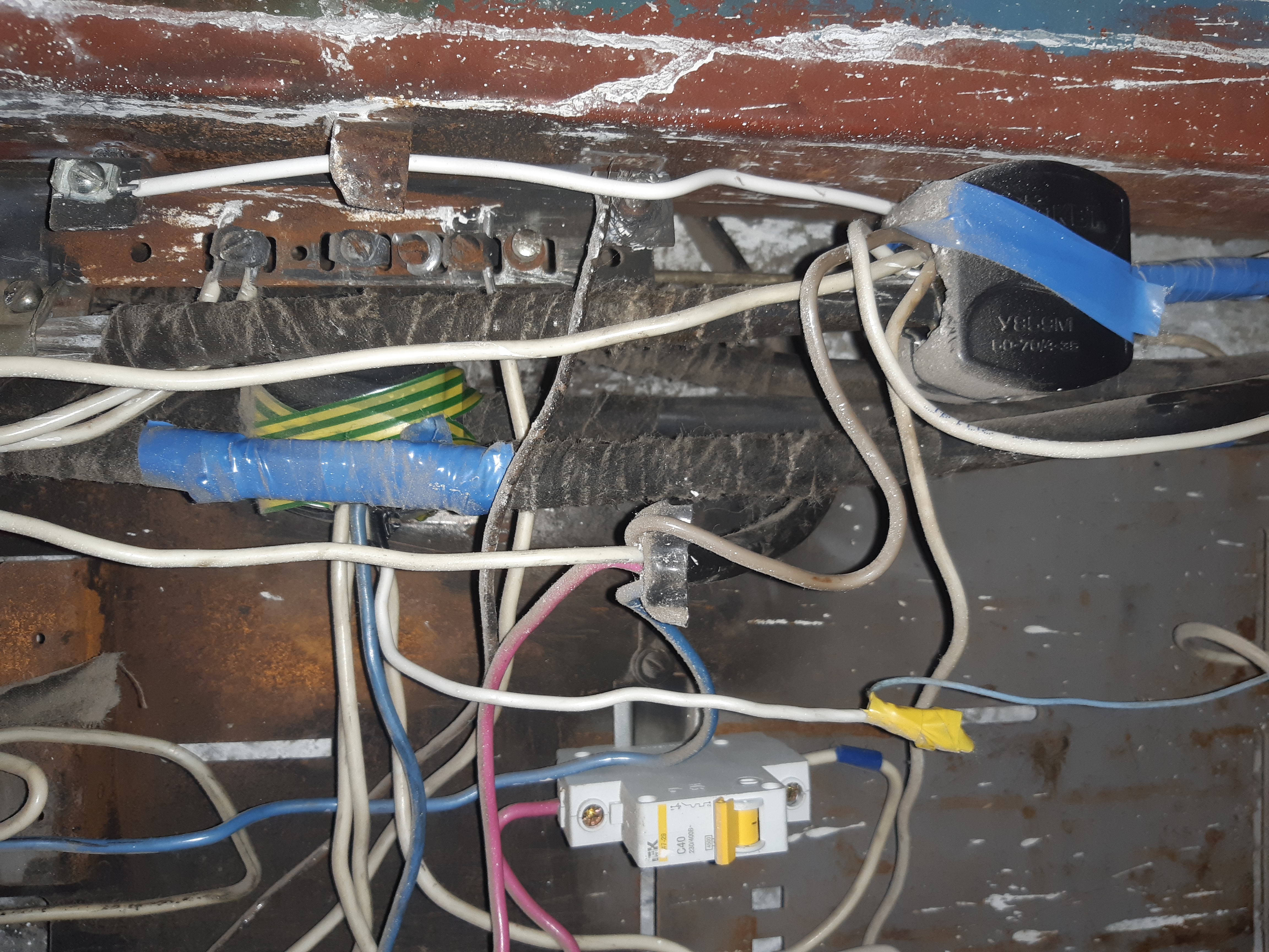

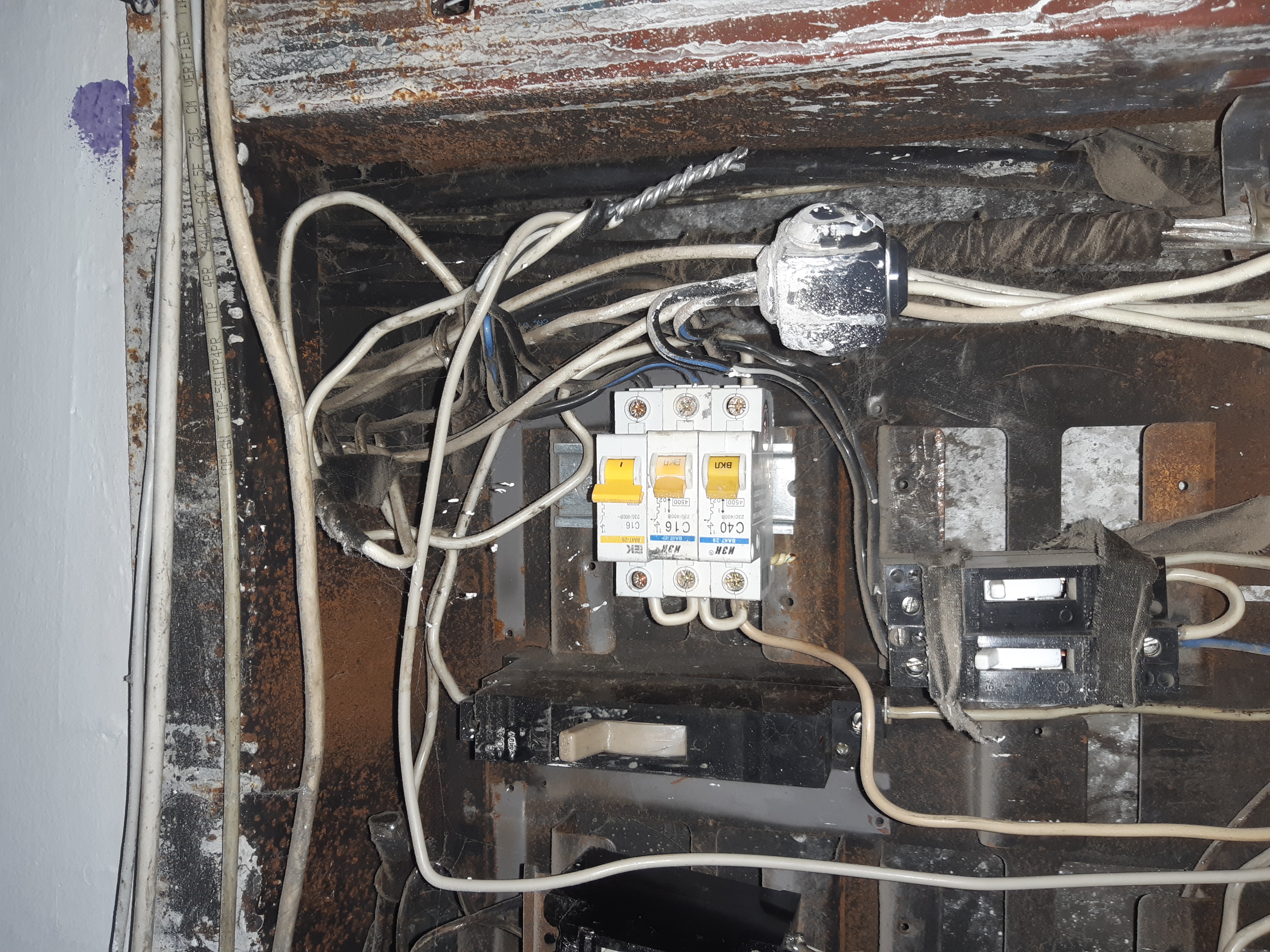

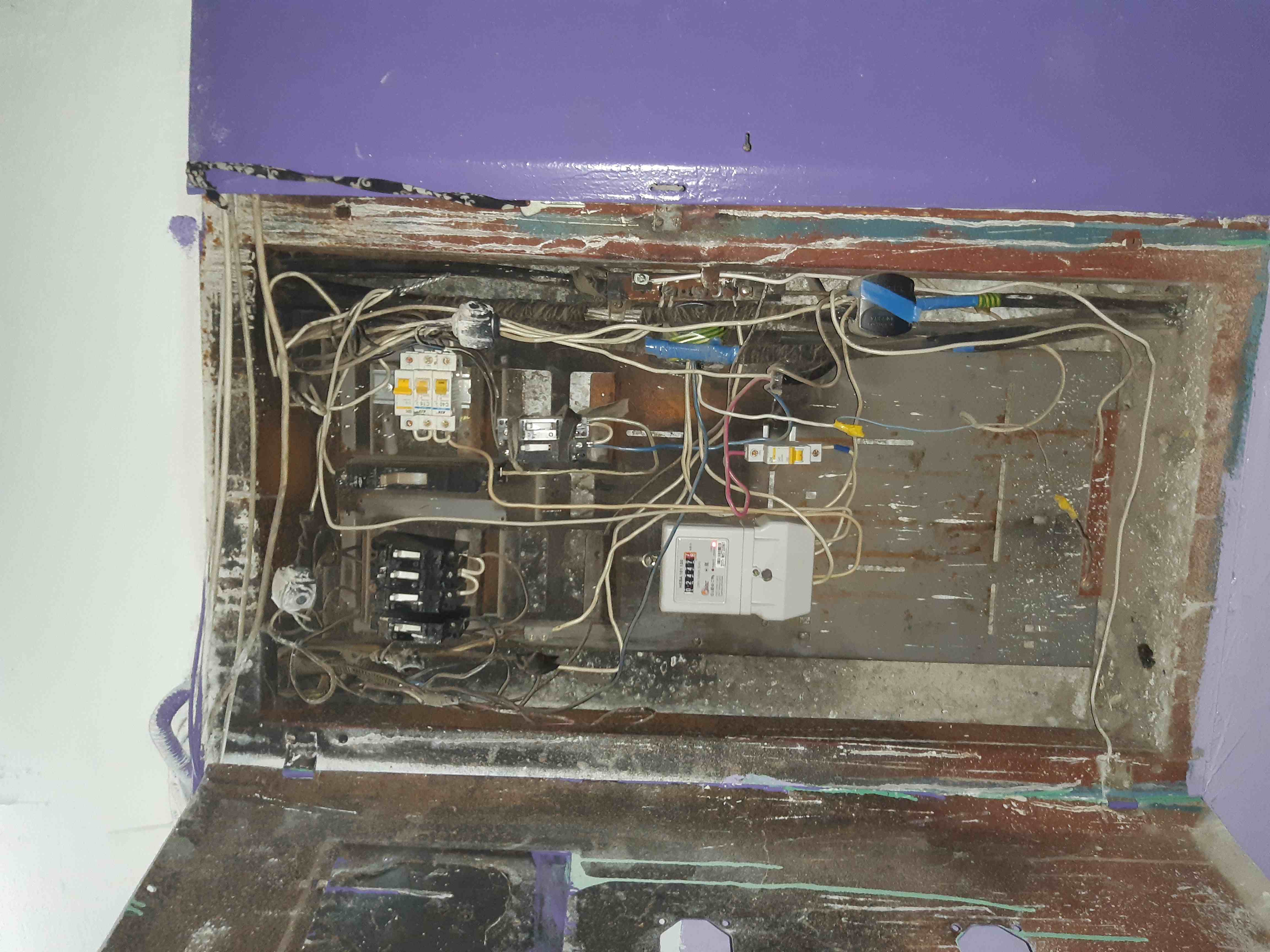

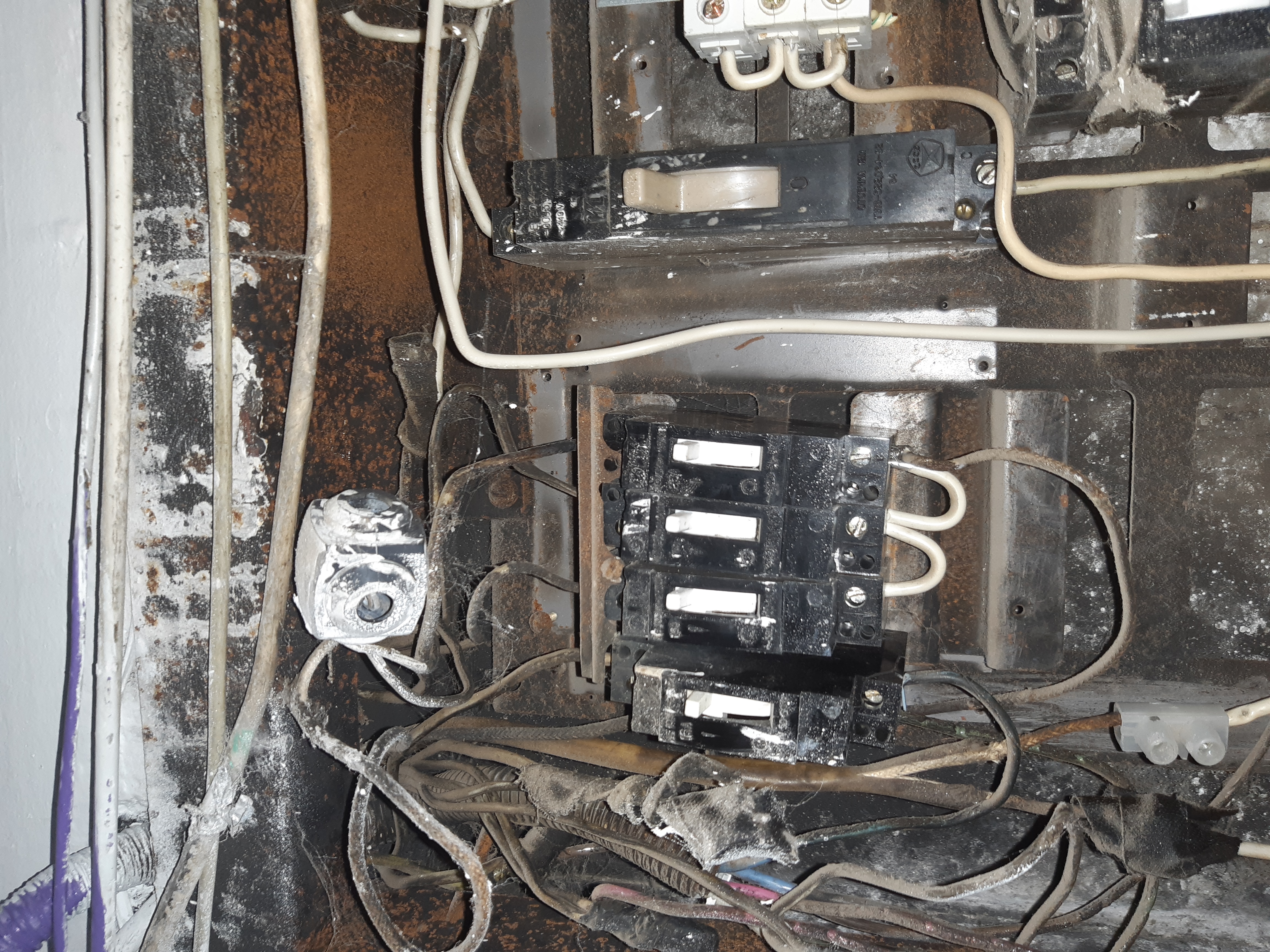

Вот такой наш подьездный щиток.мои автоматы черные которые

Как вам щит?нормально?или стоит пободаться с управляющей компанией?

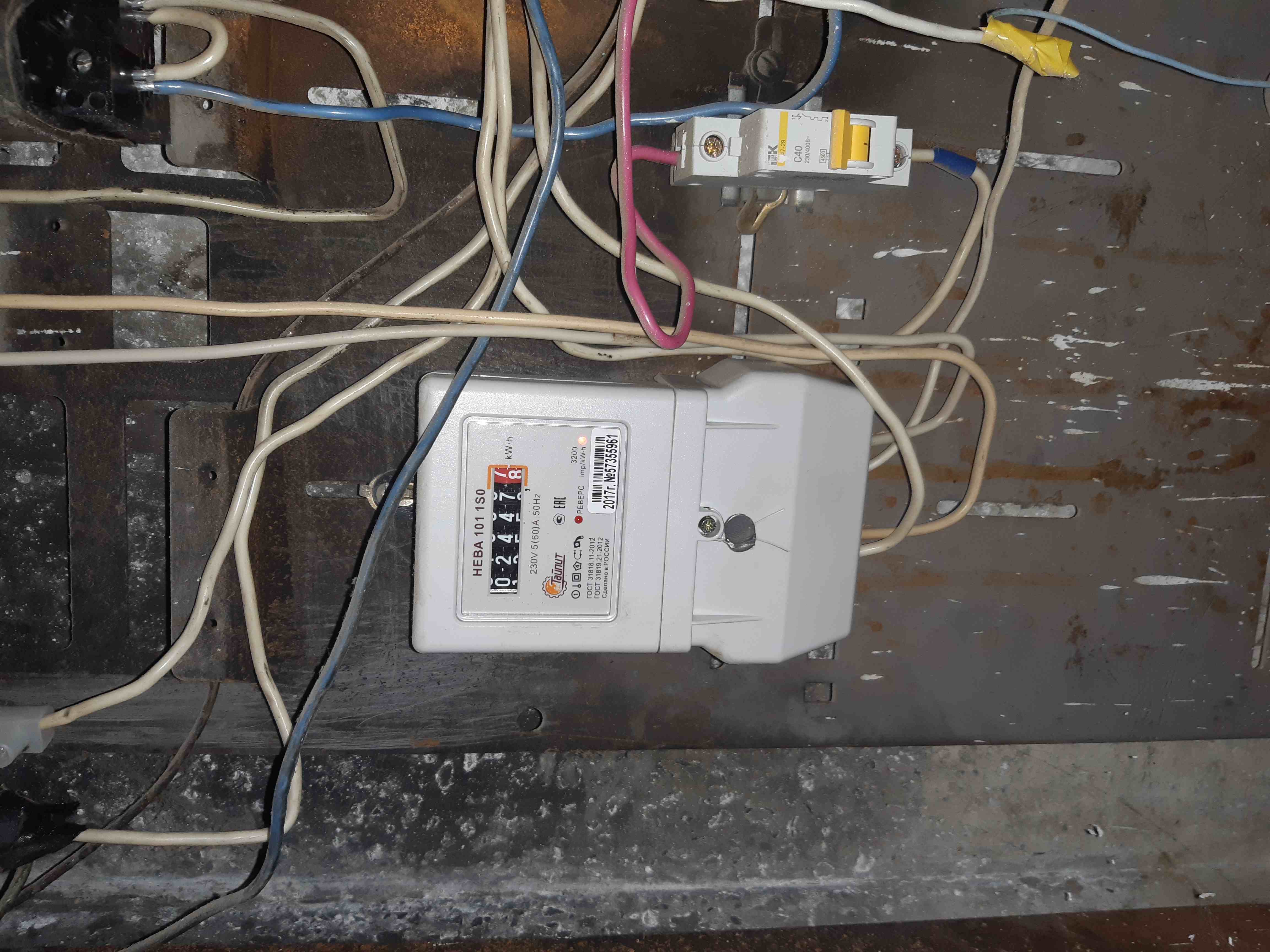

05danis85 написал: Вот такой наш подьездный щиток.мои автоматы черные которые
05danis85, то есть у вас два провода из подьездного щита идут на счетчик, потом два возвращаются после счетчика в подьезд, там стоят
05danis85 написал: 25,16,16 ампер
и еще какой-то 16А непонятно на что, и затем с автоматов провода идут на линии в квартиру. Линия плиты скорее всего трехпроводная - с проводником зануления.
Сообщений: 140073
09.07.2019 в 20:05:03
05danis85 написал: Как вам щит?нормально?или стоит пободаться с управляющей компанией?
05danis85, сами-то как думаете, глядя на сопли, неизолированные проводники и ржавчину? :)

Да.сначала провода идут в квартиру на счетчик,потом возвращаются назад и приходят в распайку между ванной и туалетом.хочу поменять ввод и вывести с подьезда сразу в коридор.

Линия плиты трехпроводная.идет неразрывно с подьездного щита на розетку на плиту.В связи с чем интересует можно ли разрывать провод зануления в квартирном щите или вести неразрывно с подьездного щита на розетку плиту.автомат на плиту будет стоять в квартире

Состояние щита в подьезде понимаю что плохое.Но как это обьяснить в Жеу?на что влият ржавчина в щитке?
