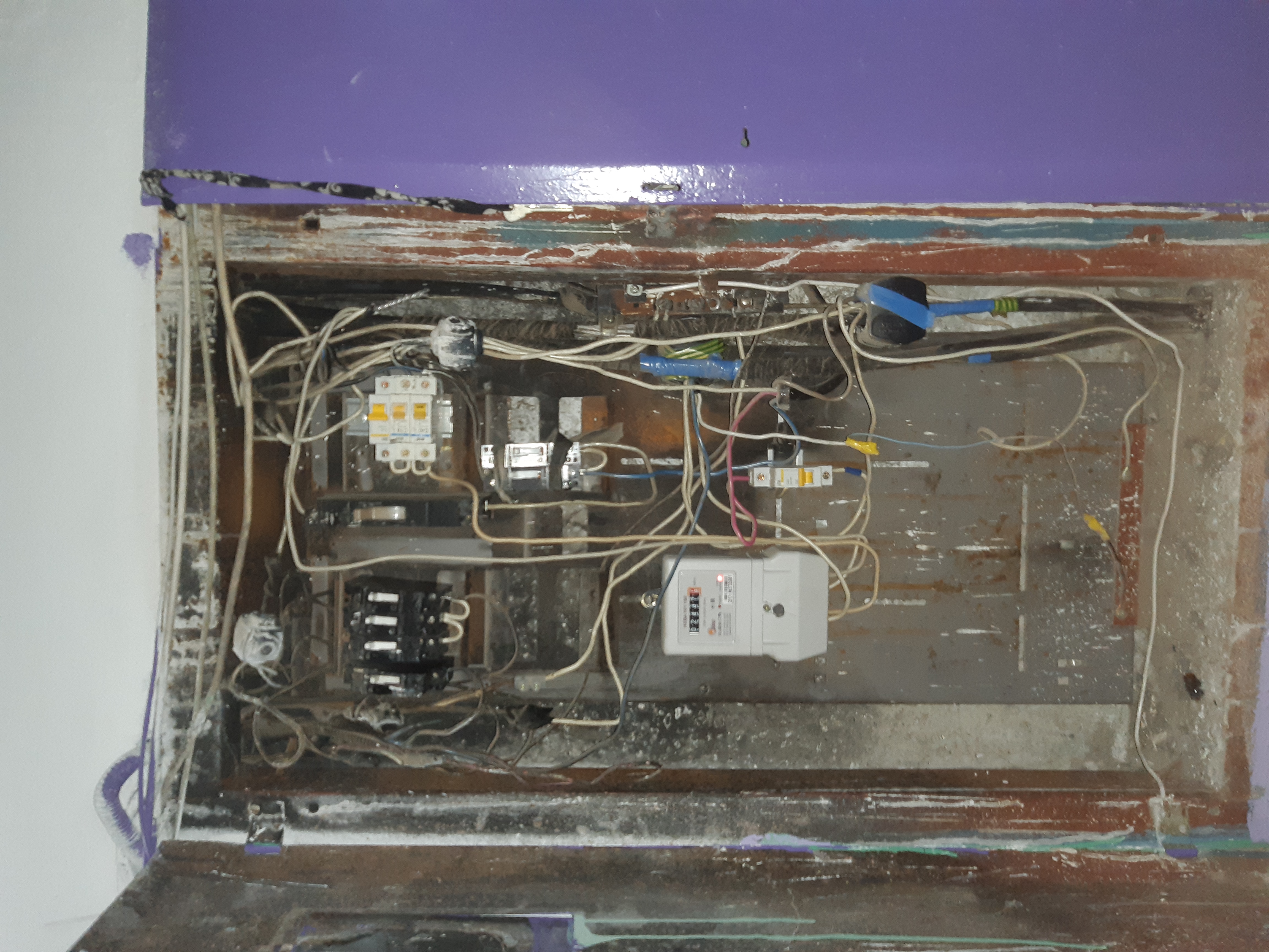

Добрый вечер.Решил перенести счетчик электроэнергии в подьезд(сейчас стоит в квартире)и заменить вводной кабель в квартиру с переносом.Сегодня ходил в жэу с данным вопросом.На что мне ответили что счетчик перенесут без проблем.На вопрос о вводном автомате,сказали что ставят 25,16,16 ампер(дом с электроплитами с занулением 92 года постройки).На слова что мне нужен вводной автомат в подьездном щитке и ввод кабеля в квартиру а дальше я сам.сказали что ничего не знают,всем так делают.Завтра буду общаться с инженером. Возникла пара вопросов.Какой провод или кабель использовать(марка,завод изготовитель)?И провод зануления вести напрямую в розетку с подьездного щита или можно в квартирном щитке его соединить?

ну наверное правда не знают, что бывает по другому - 3х10мм2 (например ВВГнг-ls Кольчугино) и АВ 40 или 50А - 2 полюса
05danis85 написал: И провод зануления вести напрямую в розетку с подьездного щита
нет
05danis85 написал: или можно в квартирном щитке его соединить?
от подьездного щита желтозеленый проводник идет в квартирный щит и подключается к шинке зазеземления, к ней же - все желтозеленые проводники кабелей розеток, ОСВЕЩЕНИЯ, и стационарных приборов (варочной БЕЗ РОЗЕТКИ)

Зануляющий провод завожу в квартирный щит на шину заземления.оттуда веду на плиту.а в розетках не подключаю и в щите тоже до реконструкции стояка?правильно так будет?

нет, не правильно - подключаете и в щите и в розетках, и желтозеленый освещения - также подключаете ив щите и к железкам люстр - если у них есть для этого контакт. Потому что дом с электроплитами.
05danis85 написал: до реконструкции стояка
Вы не можете делать Систему Уравнивания Потенциалов на стояки водоснабжения. Но провод 4ку, (лучше 6ку - понадежней) проводите в саншкаф. Заводите в коробку с шинкой, от шинки ДОПОЛНИТЕЛЬНЫЕ проводники к розеткам в ванной - подключить. А после реконструкции добавить проводники от шинки к стоякам воды.

Для понимания: в многоквартирных домах было и есть разрешено только зануление, т.е., преднамеренное соединение корпусов электроприборов с глухозаземлённой нейтралью трансформатора. Но изменилась терминология: теперь это называется "система заземления TN". Другими словами, заземление в вашем доме есть и было всегда, и оно приходит в дом прямо в кабеле от трансформаторной будки. При этом и по старым, и по современным правилам для заземления может использоваться общий, рабочий ноль только в трёхфазной части сети; ноль двухпроводного однофазного отвода на квартиру использовать для заземления запрещено с середины прошлого века.
Дальше начинаются нюансы, связанные с допустимым местом отвода провода заземления от рабочего нуля (на вводе в дом или на этаже?), уравниванием потенциалов в квартире, величиной тока через эту СУП, и др. Тут простого однозначного ответа нет, но есть отдельная тема на форуме.

Получается в розетках не подключать?в квартире однофазное

Да, но кабели класть трёхпроводные. И искать способ подвести в квартиру "землю" из того места, где она есть. Современная техника, спроектированная под заземление, без оного может вполне заметно "кусаться", а без УЗО - "неотпускать" и убивать. Пример темы: http://www.mastergrad.com/forums/t171792-zazemlenie-v-hrushchevke/
