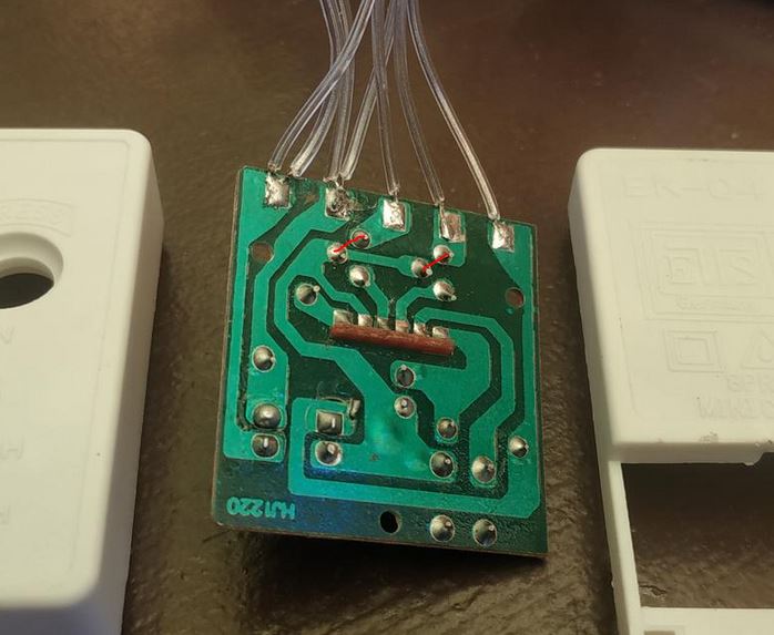

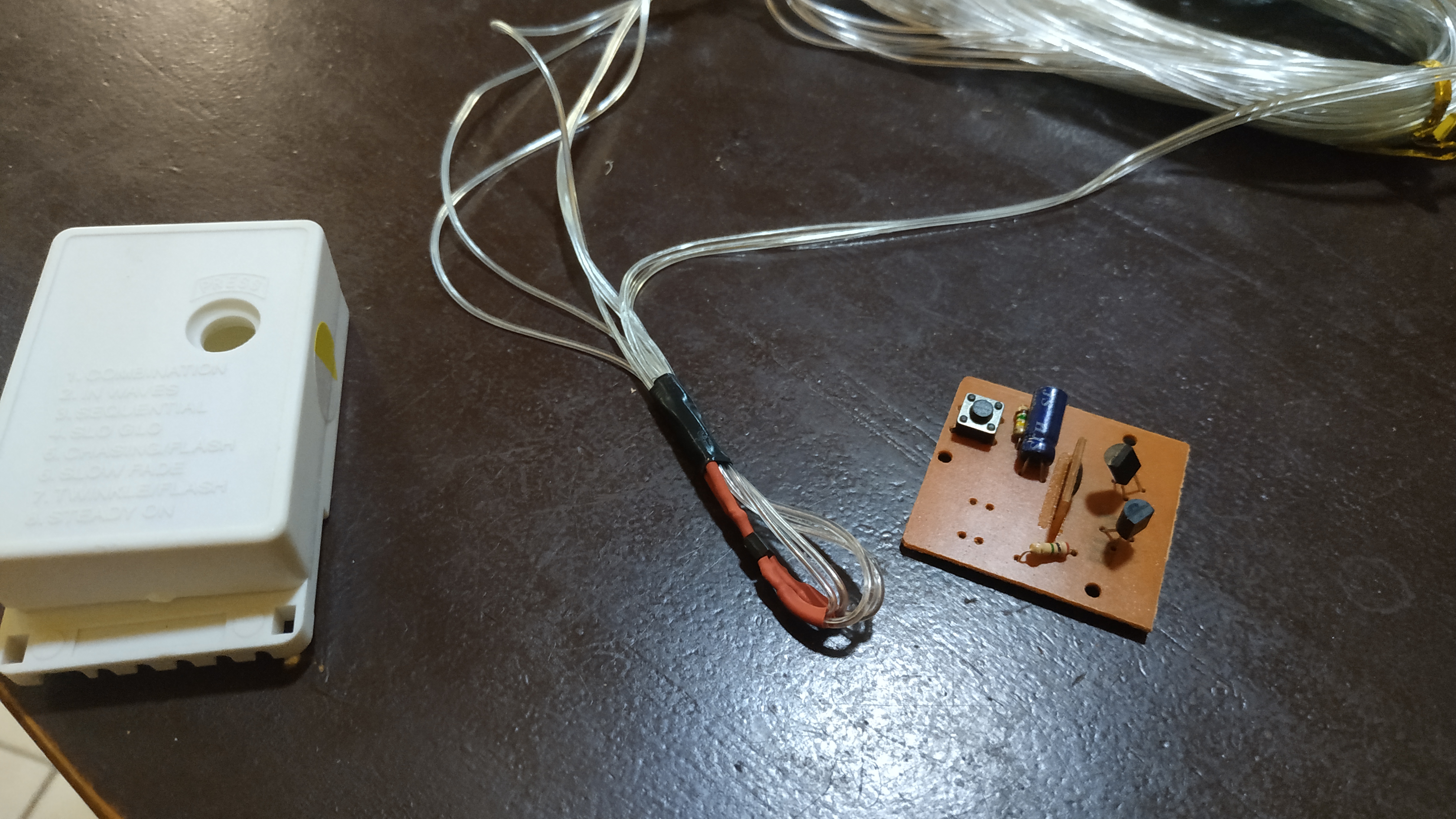

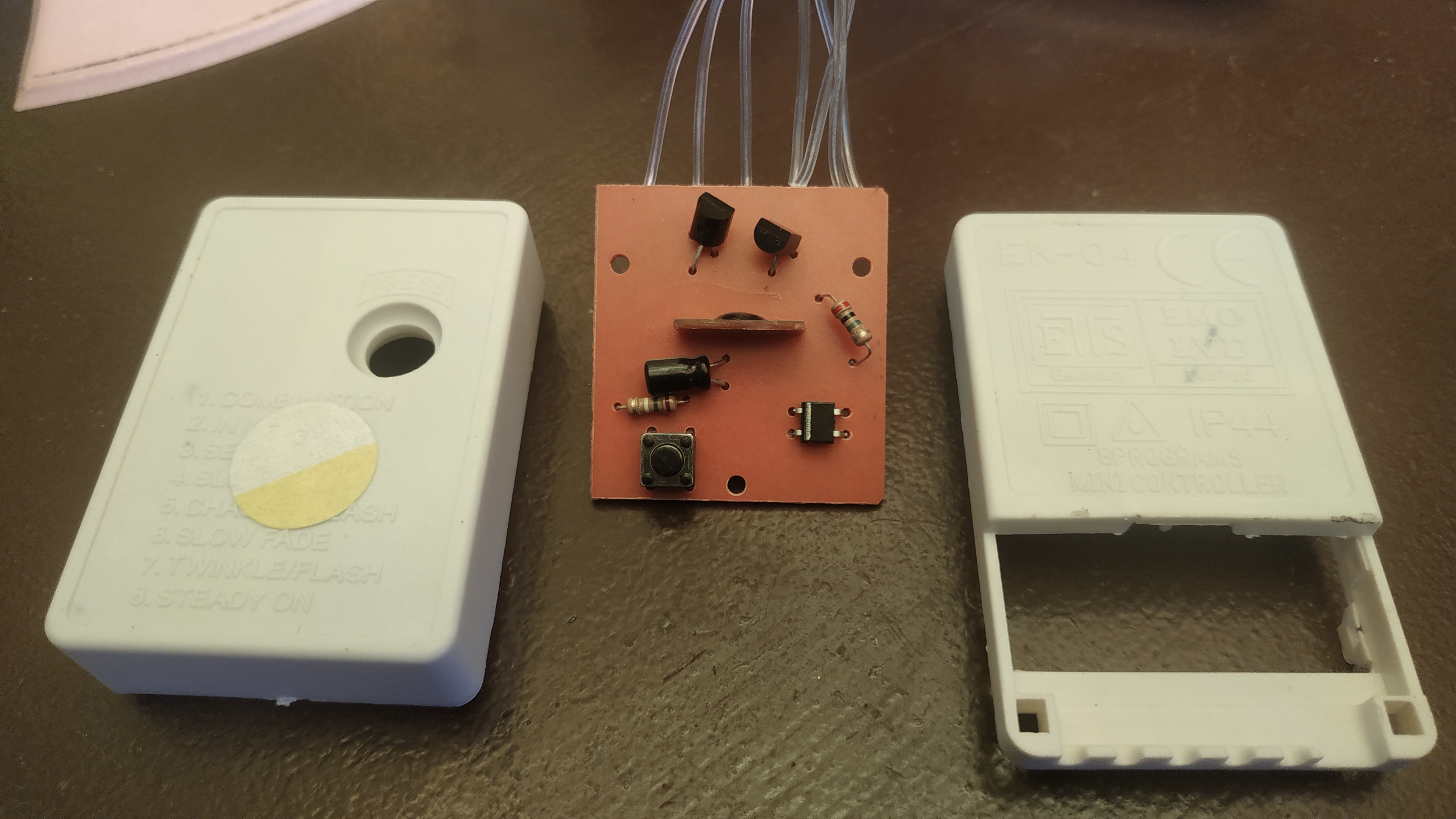

Привет. Есть гирлянда с режимами. Мне нужно что бы она светилась постоянно без режимов и как-то избавится от блоков управления... монтируется на видном месте в кабельканал и свисающие блоки выглядят очень не красиво. Есть вариант от них избавится вообще? Как это сделать?

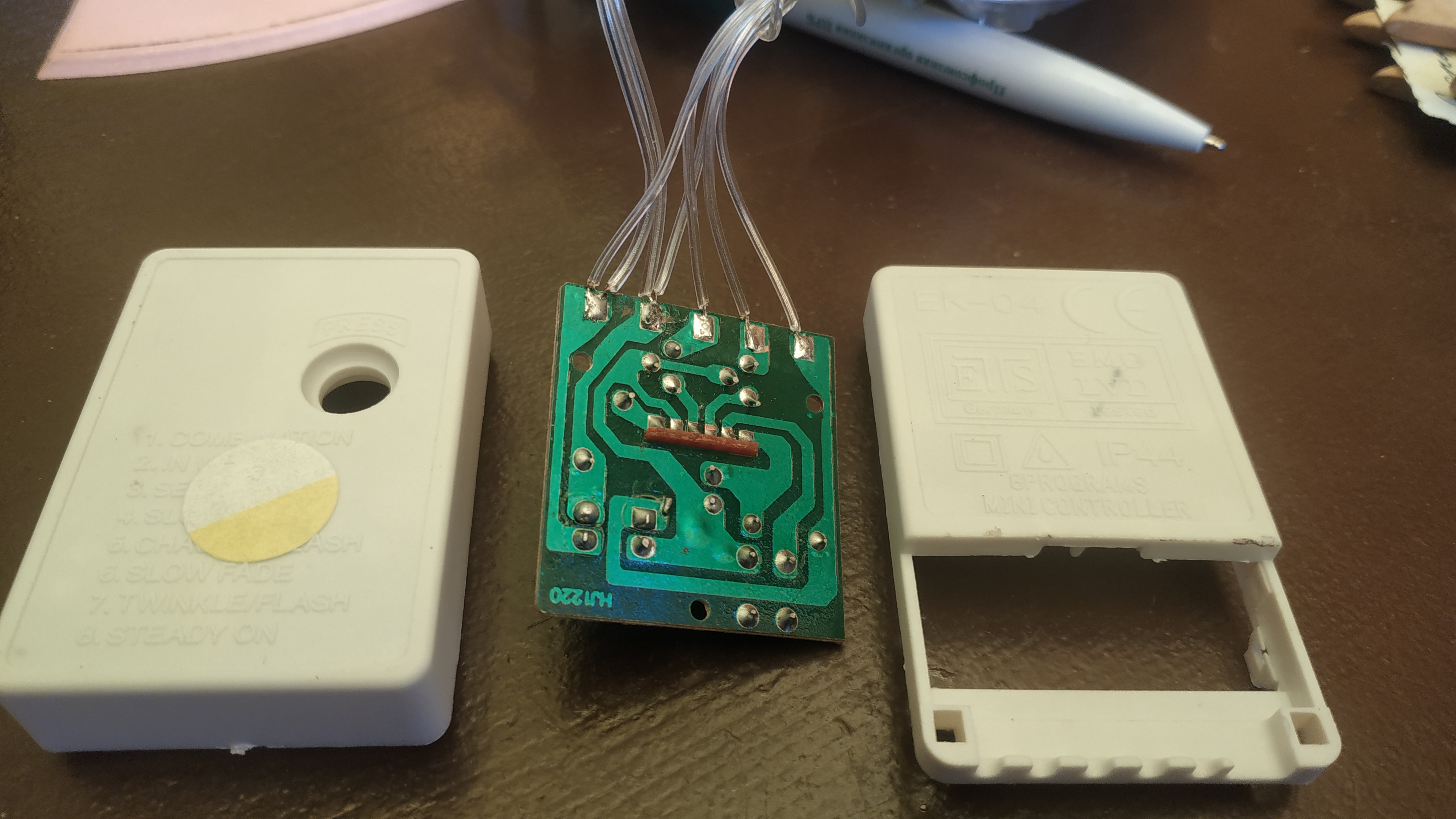

Диодную сборку вероятно стоит оставить (черненькая штучка с четырьмя выводам и белой полоской), а остальное наверно можно убрать.
doctor51my написал: Мне нужно что бы она светилась постоянно без режимов
Вероятно можно попробовать от 3-4 контакта (если считать слева на право фото контактов) от куда отходят провода поставить перемычку к горизонтальному проводнику на плате (перемычка между крайними ногами транзисторов - те что трёхногие).

Поставить две перемычки (красным):
doctor51my написал: как-то избавится от блоков управления...
Если гирлянда светодиодная, то без блока управления (в нем выпрямитель) будет сильно заметно мерцание и светиться будет слабовато. В любом случае нужно понимать, куда (к каким ветвям гирлянды) идут провда от блока управления. По фото это непонятно. Нужно прозвонить или просмотреть и нарисовать.

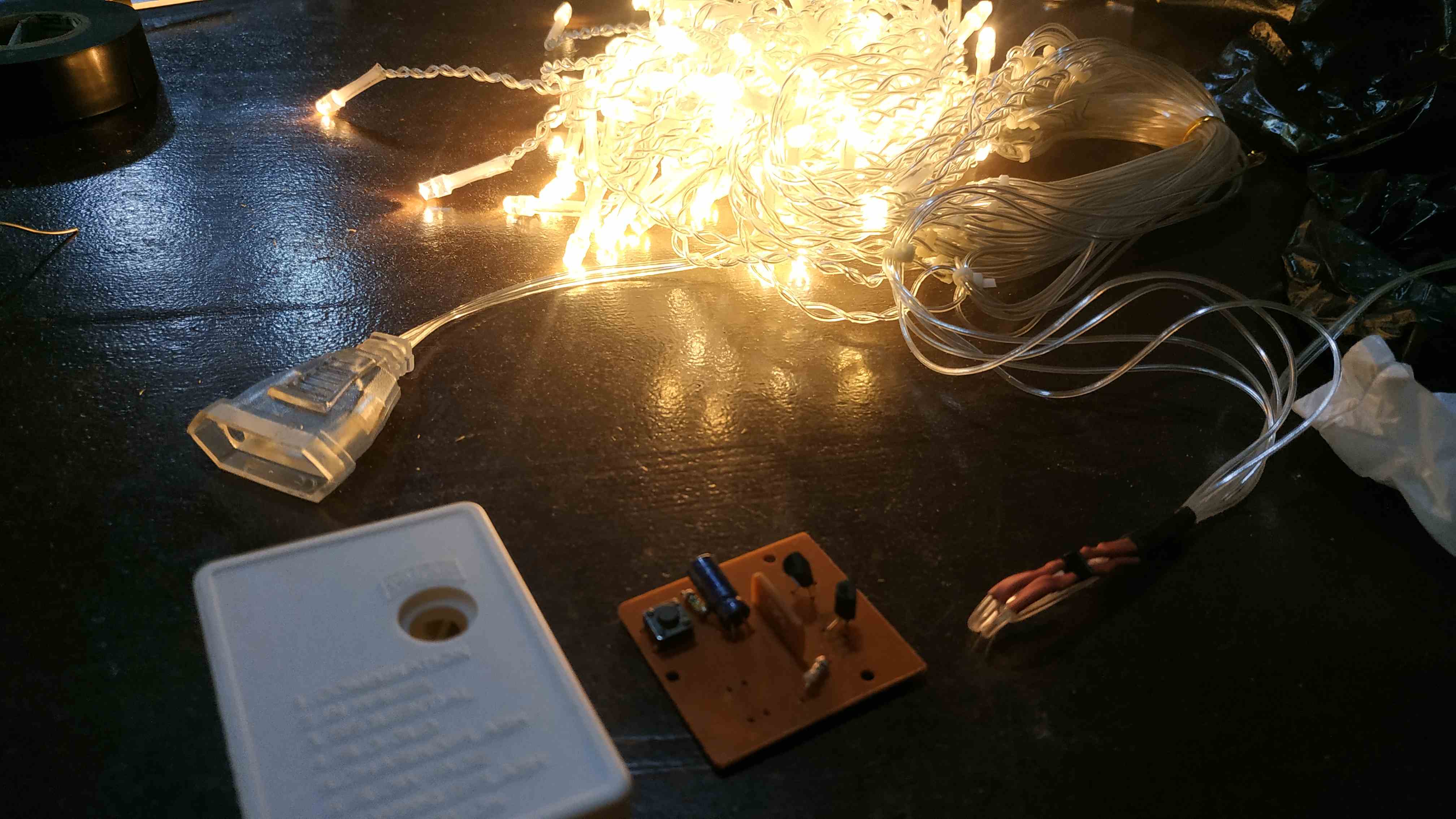

Спасибо за советы. По факту выпаял диодный мост и просто припаял к нему провода на прямую по схеме без блока управления. Светится постоянно, то что нужно. Получилось очень компактно. Теперь все влазит в кабельканал без проблем.
