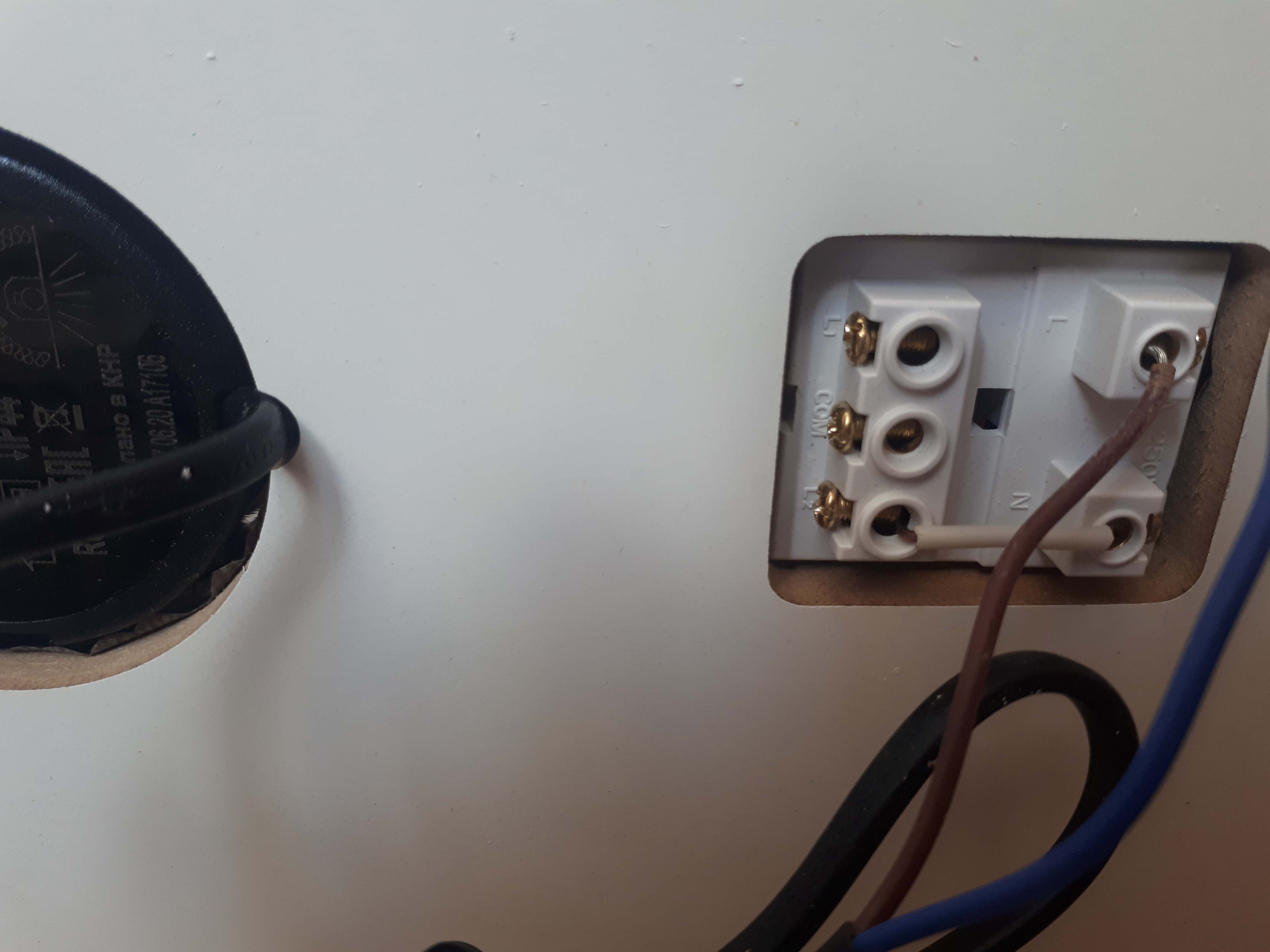

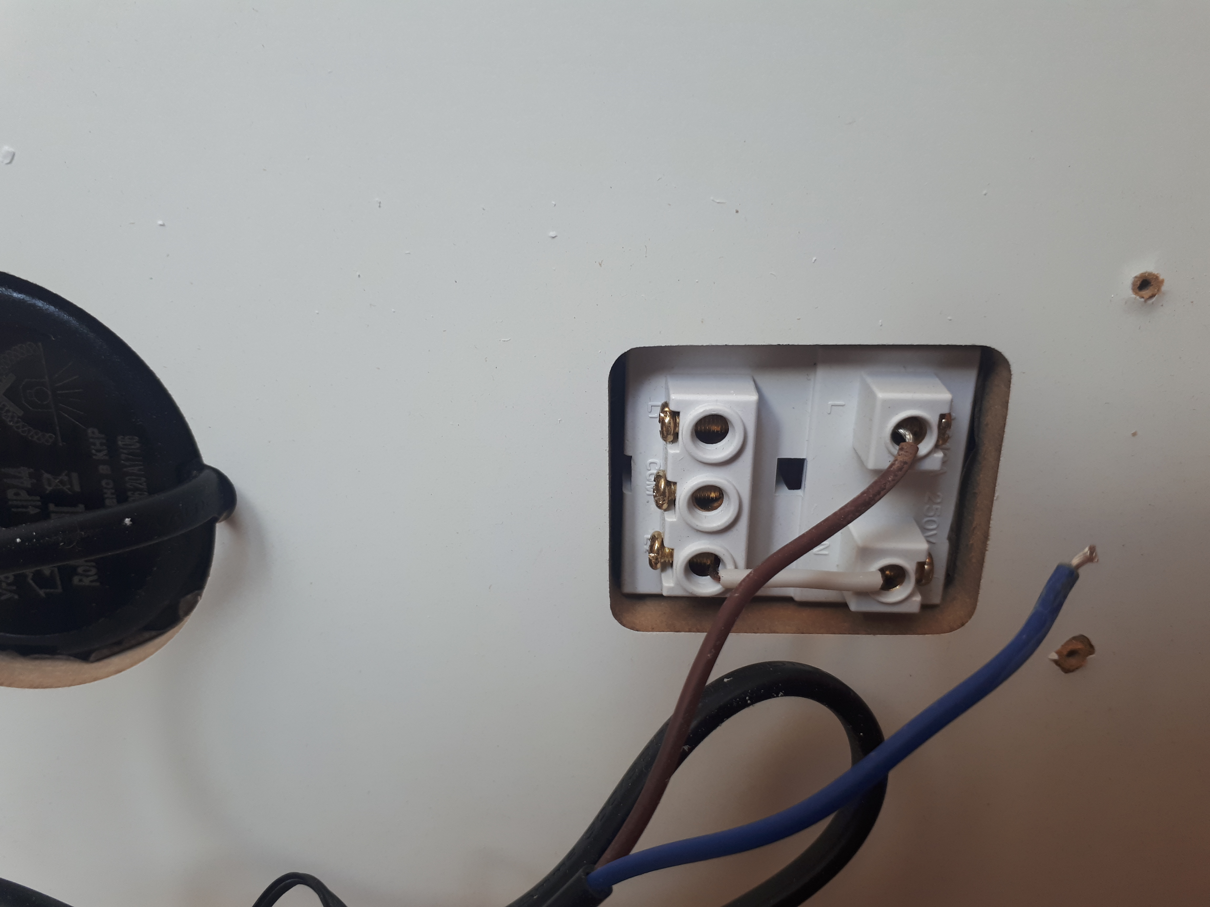

Помогите советом пожалуйста) Открыли место для подключения в зеркале, а там такое, синий провод выпал и где был неясно, я так подозреваю, что в N. Но тогда вопрос, почему N соеденен с L2? Я так думаю, что вместо L2 должна быть N?
ser000
ser000
Регистрация: 09.04.2013
Сообщений: 11215
11.07.2019 в 11:57:49
Если в текущем подключении, то синий провод скорее всего был слева по середине, где написано COM. Подключение питание в этом включении справа внизу фаза, а сверху нейтраль/ноль (но оно не соответствует маркировке на блоке).
Но похоже белая перемычка не там стоит и должна стоять L(справа наверху)-COM (что бы выключатель отключал фазу, хотя для лампочки это и не критично, но если будет диодная, то в некоторых случаях может мигать на фазе при отключении нуля), а провода лампочки: коричневый провод в L1 или L2 слева (без разницы, будет зависеть в какую сторону будет включаться свет), голубой справа где написано N. Подключение от сети L(фаза) и N(нейтраль/ноль).

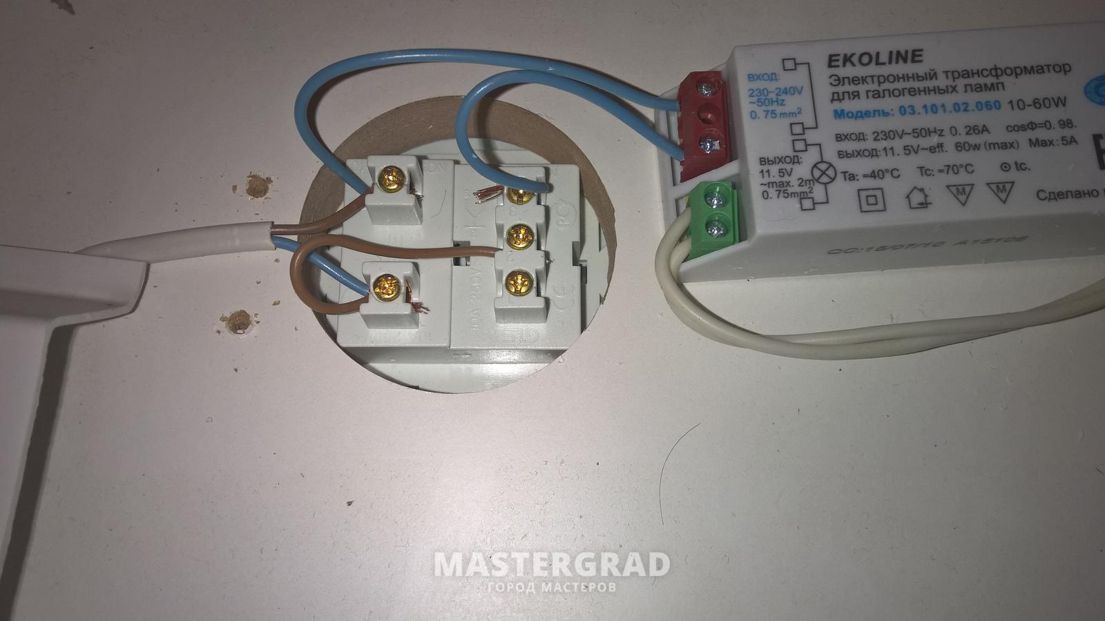

На картинке входящие слева провода питания по цветам перепутаны (левый провод снизу должен быть коричневый с фазой, сверху синий с нейтралью/нулём), но суть подключения справа та же (вместо трансформатора у вас вероятно сразу лампочка), если картинку перевернуть так же как у вас:

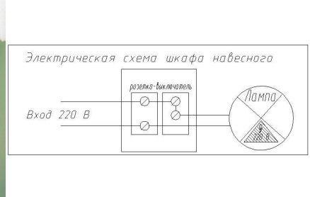

Вот производитель прислал схему
ser000
ser000
Сообщений: 11215
18.07.2019 в 09:57:11
8Ira8 написал: Вот производитель прислал схему
Это не схема, а эскиз и этот эскиз не соответствует маркировке на блоке. Как подключить по этому эскизу написано выше:
ser000 написал: Если в текущем подключении, то синий провод скорее всего был слева по середине, где написано COM. Подключение питание в этом включении справа внизу фаза, а сверху нейтраль/ноль (но оно не соответствует маркировке на блоке).
Как подключить в соответствии с маркировкой на блоке написано чуть ниже и изображено на картинке.
