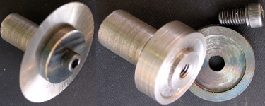

Здравствуйте! Подскажите, пожалуйста, если кто знает, как правильно называется эта фреза, и где можно её купить? Вот её описание на английском: Same arbor that is used for TRL saw cut rings - less then 0.001 wobble in our set-up. Holds any slotting saw blade with a 1/2'' hole.
fits a 1/2" chuck. Face of the arbor is 1'' diameter.
Custom sizes available
Weight is approximately 0.25 lb(s) each
M2 high speed steel blades with a keyed 1/2'' hole. Will cut stainless, titanium, (max 200RPM) and all softer metals. You can grind these out to fit the AMS. If you want us to grind them you have to buy the KXAMSBLADE8 not these ones. 1.75inch diameter, 160 teeth
С помощью такой фрезы есть задумка разрезать проволоку до 2 мм диаметром. Спасибо!

ИМХО исходя из внешнего вида, а так же максимальных рабочих (max 200RPM) оборотов, это обычная отрезная дисковая фреза с мелким (160 зубьев) зубом диметром 45 мм .
Sid2 написал : С помощью такой фрезы есть задумка разрезать проволоку до 2 мм диаметром. Спасибо!
Боюсь, что на долго её не хватит, особенно если обороты Вашего привода будут больше чем 200 об/мин.

Крутизна. Тут написано что она для мягкой стали и титана(он вязкий и не любит больших оборотов).
А чем кусачки не устраивают?

Sid2 Может алмазный круг использовать?

Холостяк, вот это скорей всего подойдёт! Скажите пожалуйста, какой размер и данные этого алмазного круга, что на фото? Спасибо!

P.S. И какая ширина пропила? Спасибо!

Диаметр 90 мм.посадочный 20,пропил-0,31 мм. Вам наверно подойдет большего диаметра(около 180мм.) с пропилом 0.8мм,их на рынке полно,посадка там 32
