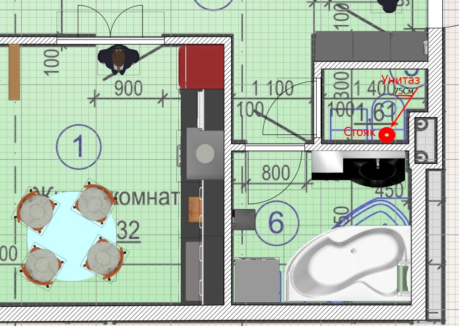

  1. Новострой, монолит.
  2. Есть задача перенести унитаз от стояка (в связи с перепланировкой туалетной комнаты) на расстояние 75см (это если по диагонали) в бок. Более подробно на картинке: https://images-andrii.ru/screens/156285664758_kiss_195kb.jpg
Вопросы:
  1. Можно ли так делать?
  2. Как сливная труба то должна идти, под углом выходит?
  3. Слышал о правиле 2см на каждый метр, кажется. Думаю без проблем здесь можно сделать.
p/s/ Я не строитель. Просто хочу разобраться, как можно планировать ремонт в новострое.

seoandrii, на картинке синим показано как в плане? Необходимо перенести на 75см влево?
  1. Можно.
  2. Да.
  3. Для 110-й трубы верно.
Если монтировать инсталляцию с подвесным унитазом, можно и на пять метров перенести унитаз! :)
Нужно только определится как и куда спрячется труба?
Вентшахту резать нельзя!
Из каких соображений хотите перенести ?
