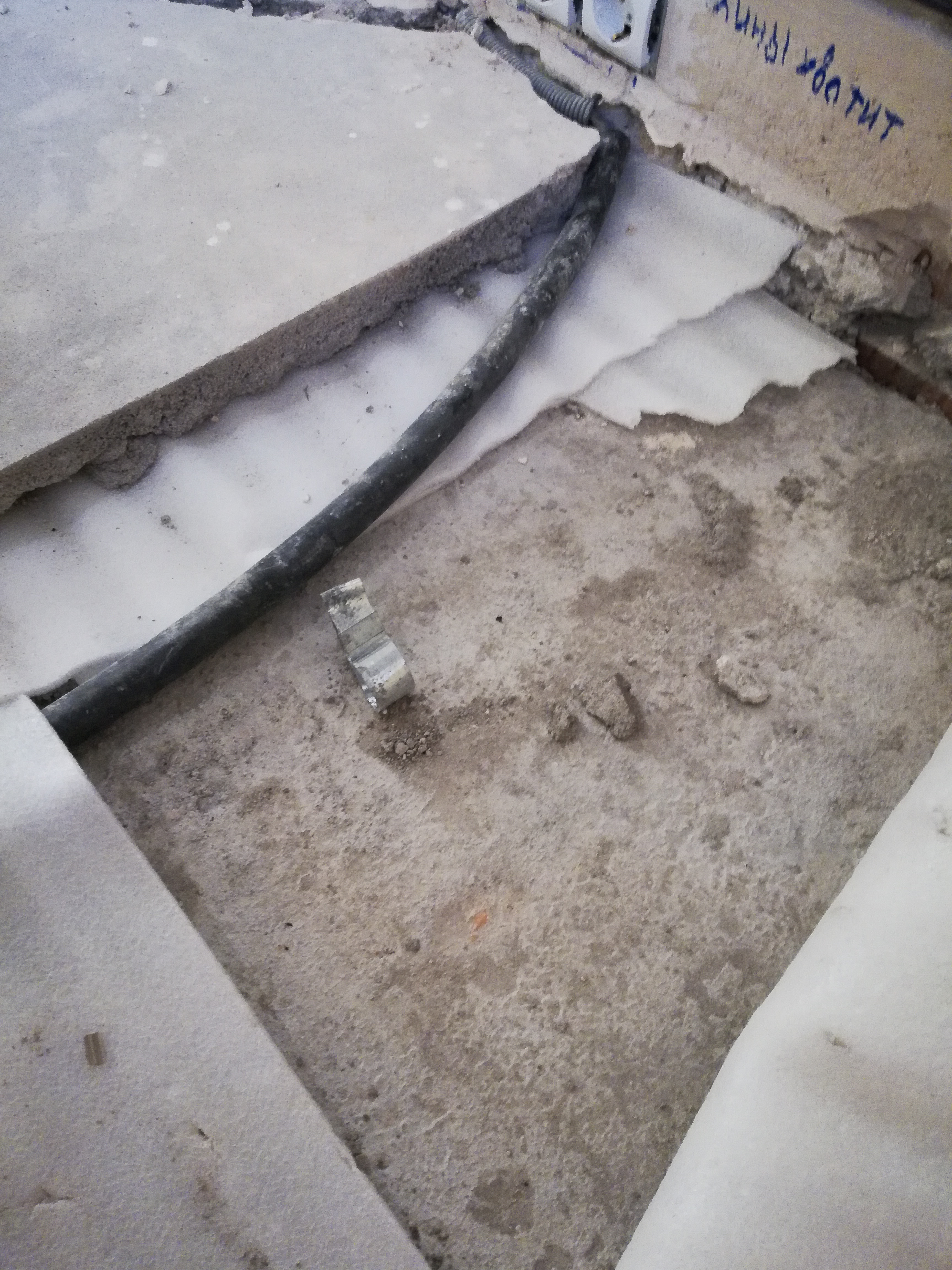

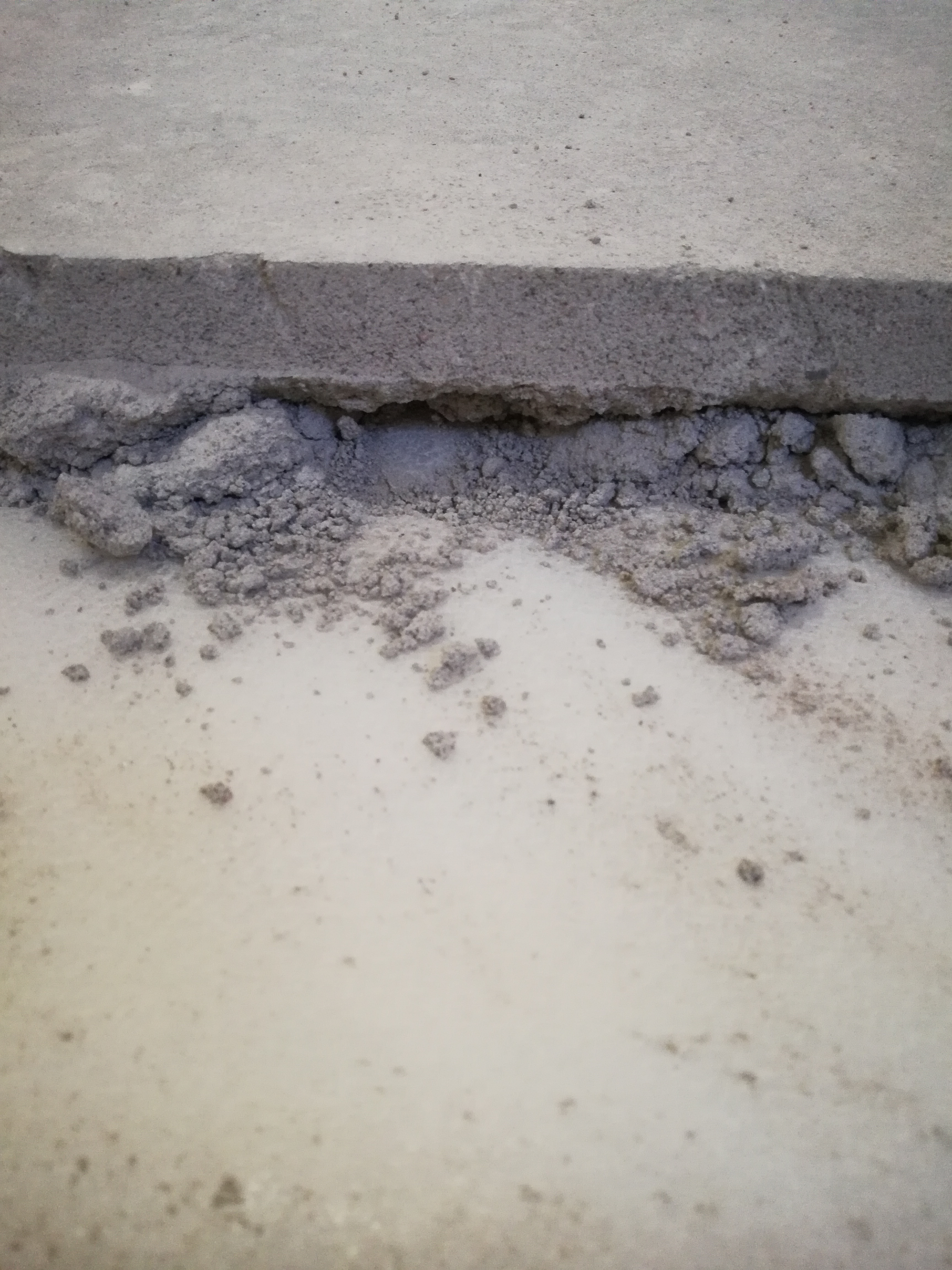

Добрый день! Изначально было довольно сильное бухтение стяжки в одном месте на кухне, там же шла одна трещина, думали стяжка просто отошла от основания (не знали какая стяжка именно), через трещину попала пыль, поэтому решили вырезать кусок под замену и перезалить. В других местах терщин нет, ничего не бухтит. Оказалось в месте трещины проходит силовой кабель на плиту. Потом дошло, что и стяжка полусухая. Ее толщина см 4, без армирования, гвоздем не царапается практически. Теперь вопрос как это отремонтировать, чтобы оно все сцепилось, не отошло, не начало гулять заново. Есть идея по краям старой стяжки просверлить отверстия, в отверстия посадить концы армирующей сетки (возможно на хим анкер), которая закроет весь кусок дырки, залить это дело цпс или ремонтным раствором. Но смущает, что стяжка полусухая, внизу крошится, будет ли сцепка со старой стяжкой, да и пол - плиты перекрытия, не утечки ли вода к соседям.
