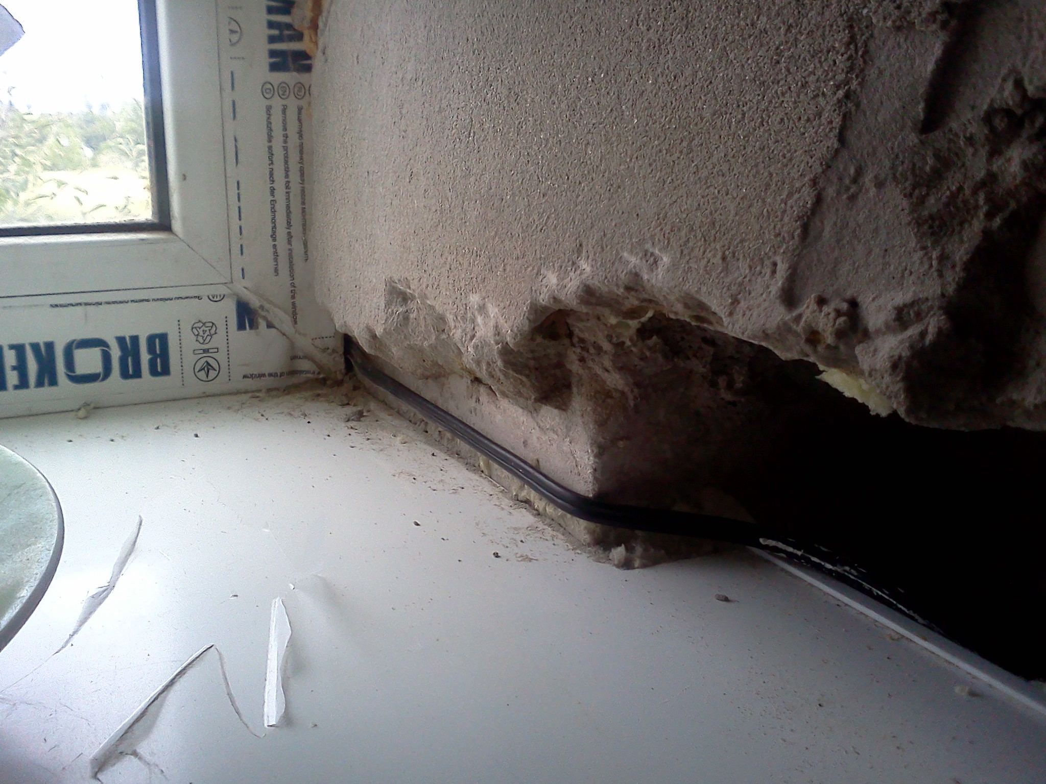

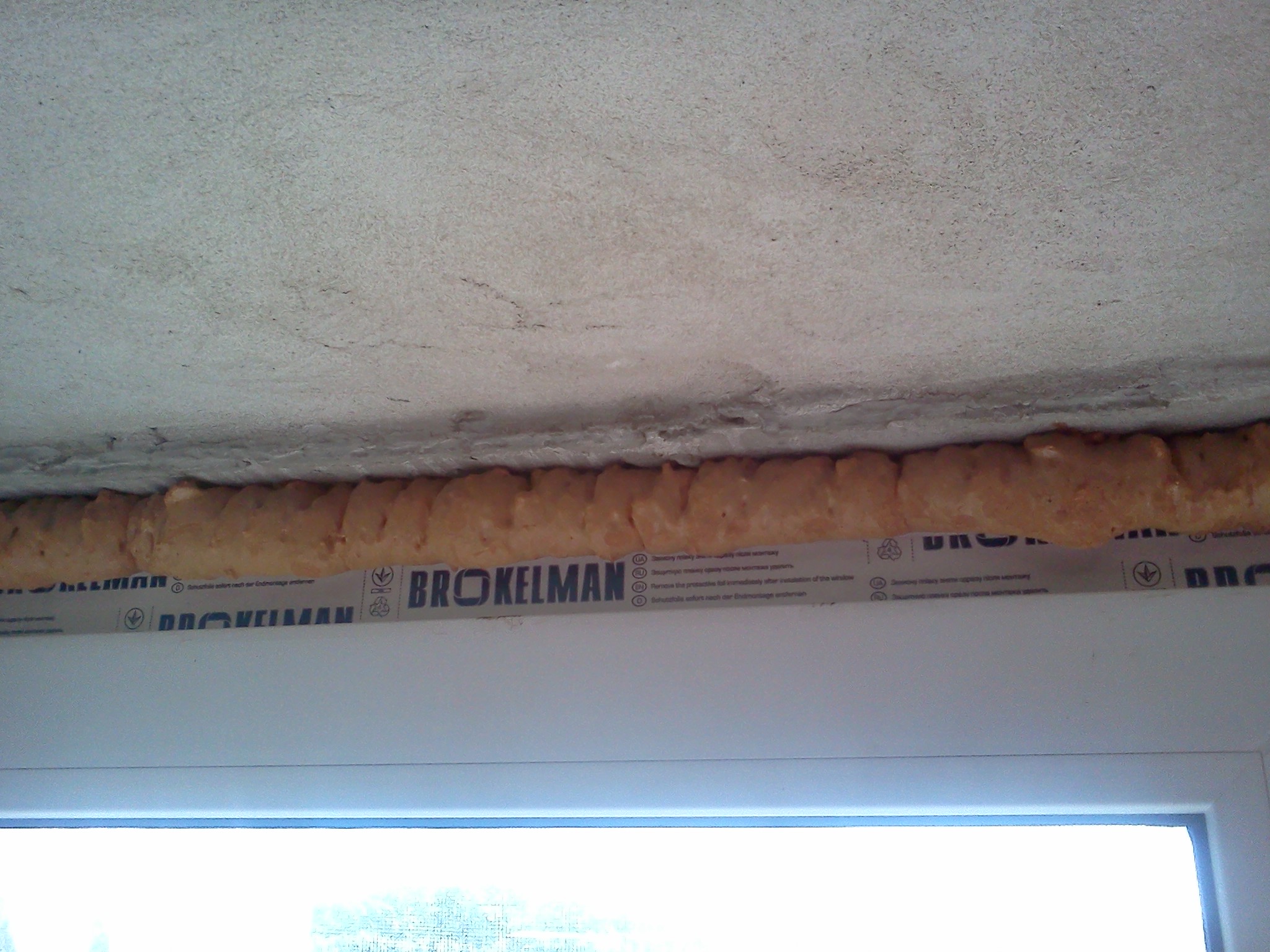

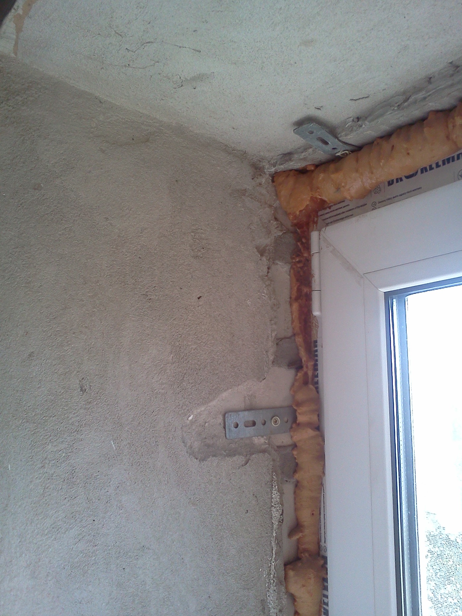

установили мне пластиковые окна, но как я понял куда попало,вот хочу сам попробовать сделать откосы,пока из материала есть только цемент и песок,надеюсь с вашей помощью их сделать,какие материалы для этого нужны?или можно на первый раз обычной штукатуркой обойтись? немного фоток если что не пугаться)

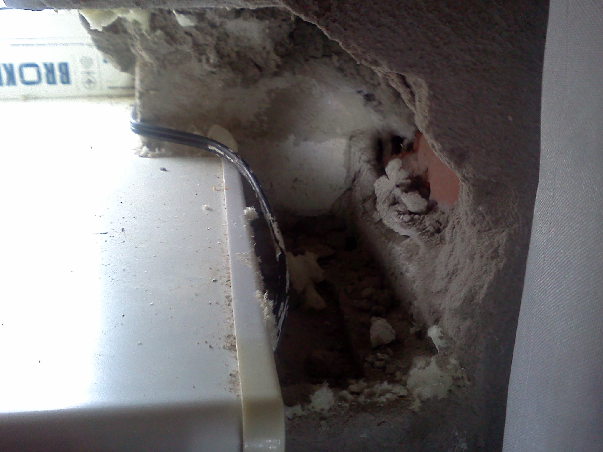

М-да... По вашим фоткам мало, что видно. Хотелось бы фото композиции в целом. И с внешней стороны тоже. Четверти у оконного проема есть? А что это за неуставной кабель справа? Такое впечатление, что зазор между окном и стеной в этом месте миллиметров пять. Это непорядок. Да и вообще швы едва ли на нижнем допустимом пределе по ширине. Установка на анкерные пластины. Это само по себе и не косяк, но зачем они в кирпиче? Закреплены одним(sic!) дюбель-гвоздём (любимый крепёж по бетону всех халтурщиков). По тому что видно можно сказать, что мастера, скажем так, не старались. Если не собираетесь перемонтировать, то перво-наперво добавьте ещё по одной точке крепления на каждую монтажную пластину. Я не призываю вас использовать продукцию Fisher, но пусть это будет хотя бы китайский саморез (не чёрный по гипсокартону) в тандеме с польским нейлоновым дюбелем. Затем проверьте шов на предмет герметичности оного. Если есть дырки, их увеличить и запенить заново. Шов снаружи закрыть нащельником или фасадной паропроницаемой штукатуркой или паропроницаемым герметиком (не сантехническим). Марку в соседних темах найдете или здесь подскажет кто. Откосы самые бюджетные - штукатурные. Но цемент и песок, это как-то уж слишком по-спартански. Может лучше гипсовую штукатурку для внутренних работ? Между штукатуркой и рамой желательно оставить щель. Небольшую. Миллиметра три. Перед покраской откосов её нужно будет залить герметиком. Тут как раз сантехническим. И всё это дело покрасить. Окно при смене времен года будет "дышать". Если между ним и штукатуркой будет демпфер - Откосы потрескаются позже. И да, перед организацией откосов я бы старую штукатурку с них сбил. Она может помешать. Да и отвалится может в самый неподходящий момент.

Alarm, сфоткать полностью не получается,затемняет камера окно и не чего не видно,тут скорее придется его наново установить это окно и сбить штукатурку до кирпича,и менять подоконник придется,так как его повело с права и перекосило из за того что дебилы когда устанавливали прижали куском доски и запенели, пена разбухла и согнула угол подоконника из за этой подставки ,а что за провод это провод свет идет в подвал там зазор между рамой и стеной очень маленький так каперное не должно быть?

21.07.2019 в 10:38:44
Alarm, а вот пену её не надо полностью удалять так заделать ?

Pakko, профиль оконного примыкания и вебер ветонит 414, гипсовая штукатурка
