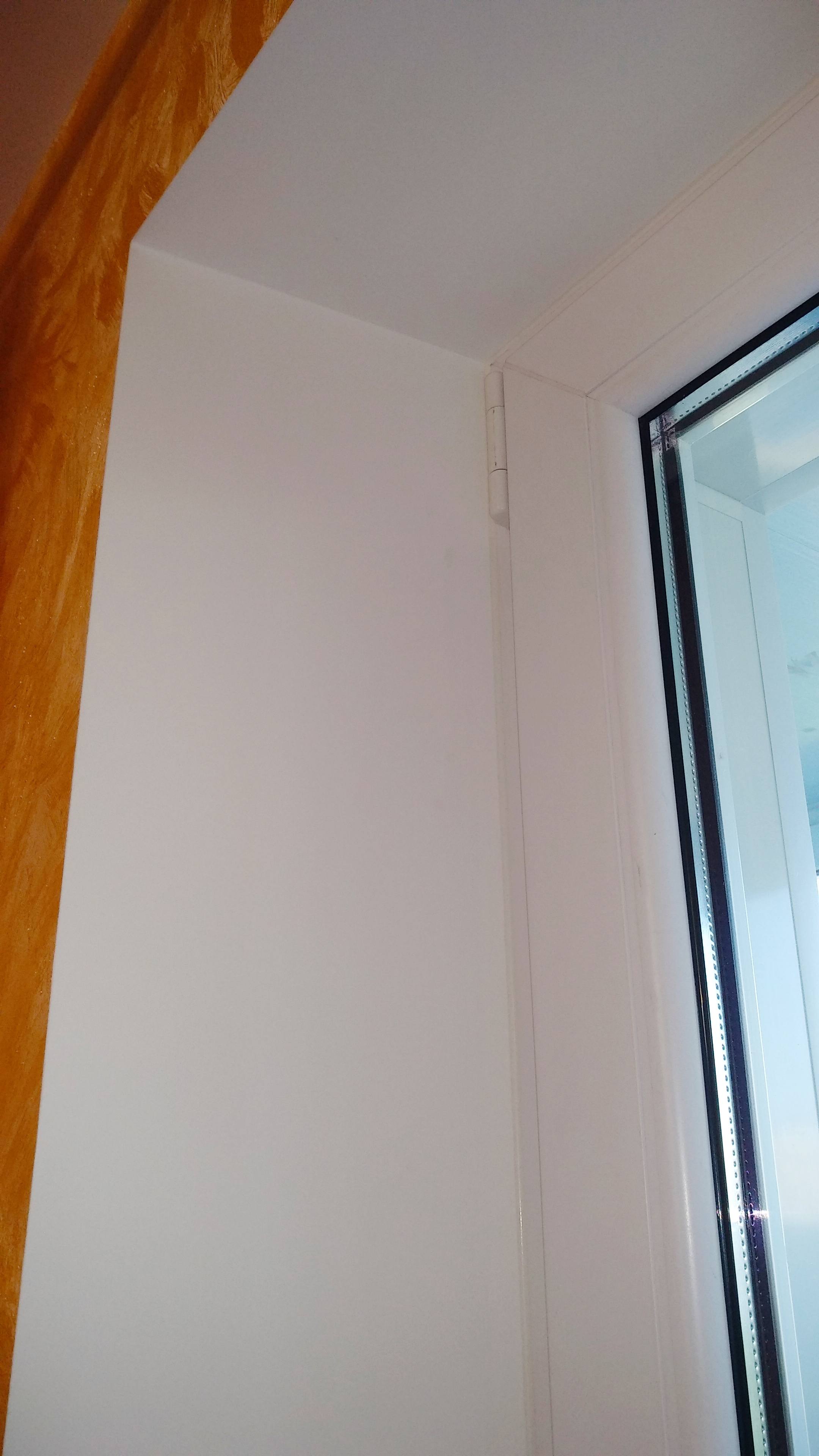

Pakko написал: сфоткать полностью не получается,
  • это жаль. Дело в том, что по этим вашим кусочкам трудно установить даже примерный размер окна и что оно из себя представляет. Створки у вас две? Левая поворотная, а правая глухая - так? Размеры рамы какие? Про наличие четверти Вы не ответили! Дом частный и советских времён? Не знаю как на Слобожанщине, но в Ставрополье такие дома строили вообще без четвертей.
Pakko написал: тут скорее придется его наново установить это окно
  • вот тут вам надо определиться. Перемонтировать, или нет. И только потом строить планы. Если перемонтировать, то кто это будет делать? Вы сами или представители "фирмы"?
Pakko написал: а что за провод это провод свет идет в подвал
  • здесь хоть и не раздел "электрика", но не могу молчать! :) Провод этот, какая-то похабень! Сам он очень странный и почему он идет через улицу? если по другому нельзя, то советую его заменить на что-нибудь приличное, проложить не в оконном проёме, а через отверстие в стене. На улице защитить его, например стальной трубой.
Pakko написал: а вот пену её не надо полностью удалять так заделать ?
  • Что значит удалять полностью? Если перемонтаж, то да. А если нет, то только в местах, где имеются сквозные отверстия наружу. Судя по цвету пены, монтаж у вас был не вчера, поэтому если есть дырки, их немного расширяем, убирая порыжевший слой. Аккуратно чистим, немного сбрызгиваем водой и пеним. Перед организацией откосов удаляем излишки пены на монтажном шве. Чтоб было заподлицо с рамой. Простым канцелярским ножом.
Pakko написал: там зазор между рамой и стеной очень маленький
-зазор рекомендуется минимум 20 мм. Но это не значит, что если он меньше, то обязательно всё пропало. Но уж хотя бы 8 мм. в вашем случае должно быть, ИМХО.

Гипсокартон тоже тема, но учитывая зазор где кабель, я его рекомендовать не стал. Вот как это выглядит после трех лет эксплуатации:
Очень тяжело советовать не зная ваших возможностей. Как вы сами? Опыт ремонтов есть? Что у вас в доступности из инструментов и материалов? Какие финансовые возможности?

Alarm, дом трехэтажный 91 года постройки стояли куда попало это факт,четвертей нету что снаружи ровное что внутри просто квадрат,скорее придется перемонтировать,там же надо на верху отбить штукатурку, там целый борт прям оставили,а вот так как я живу в селе фиг знает кого и звать, тут одни любители,провод который идет с окна спускается в подвал через отдушину так как в подвале света нету,с улицу я на него одет гофру которая на проводку идет,незнаю конечно правильно ли это трубы стальной не нашел,под провод придется сверлить рядом отверстие через всю стену получается?,а вот насчет пены придется наверное её полностью убрать и перепенить так как она уже свойства потеряла а то зимой будет жесть,я постараюсь сделать фото окна полностью,у самого опыта таких ремонтов нету к сожалению,можете написать какие инструменты нужны и материалы ну или фото их

Pakko написал: а вот насчет пены придется наверное её полностью убрать и перепенить так как она уже свойства потеряла а то зимой будет жесть,я постараюсь сделать фото окна полностью,у самого опыта таких ремонтов нету к сожалению,можете написать какие инструменты нужны и материалы ну или фото их
  • вы погодите горячку пороть. Спокойствие, только спокойствие! :)
    1. Вы нам фото покажите и снаружи и изнутри в целом. Хорошо бы фото мест примыкания рамы к стене в разных местах с приложенной линейкой. О красоте фото не беспокойтесь - это не свадебная фотография.
    2. Сами замерьте ширину швов изнутри в самых широких и узких местах. А также геометрию рамы уровнем в трех плоскостях. Не завалена ли, не пошла ли винтом (хотя это маловероятно). Посмотрите как стоит рама относительно внешней стены - более-менее параллельно или нет. Пена за пару-тройку месяцев разрушится не может. Вы главное - дырки в монтажном шве не проглядите. И вот только потом принимайте решение. Но это только если не найдете виновников этой истории, а так пусть сами переделывают. Перемонтаж может и хорошо, но как-бы вам хуже не сделать: Вот у вас тут створка глухая. При монтаже из неё вынимают стеклопакет. Для новичка, вынуть стеклопакет не испортив внешнего вида штапика не простая задача. Бывает, что и раму портят. Монтировать вместе со стеклопакетом? Тоже хорошего мало...
