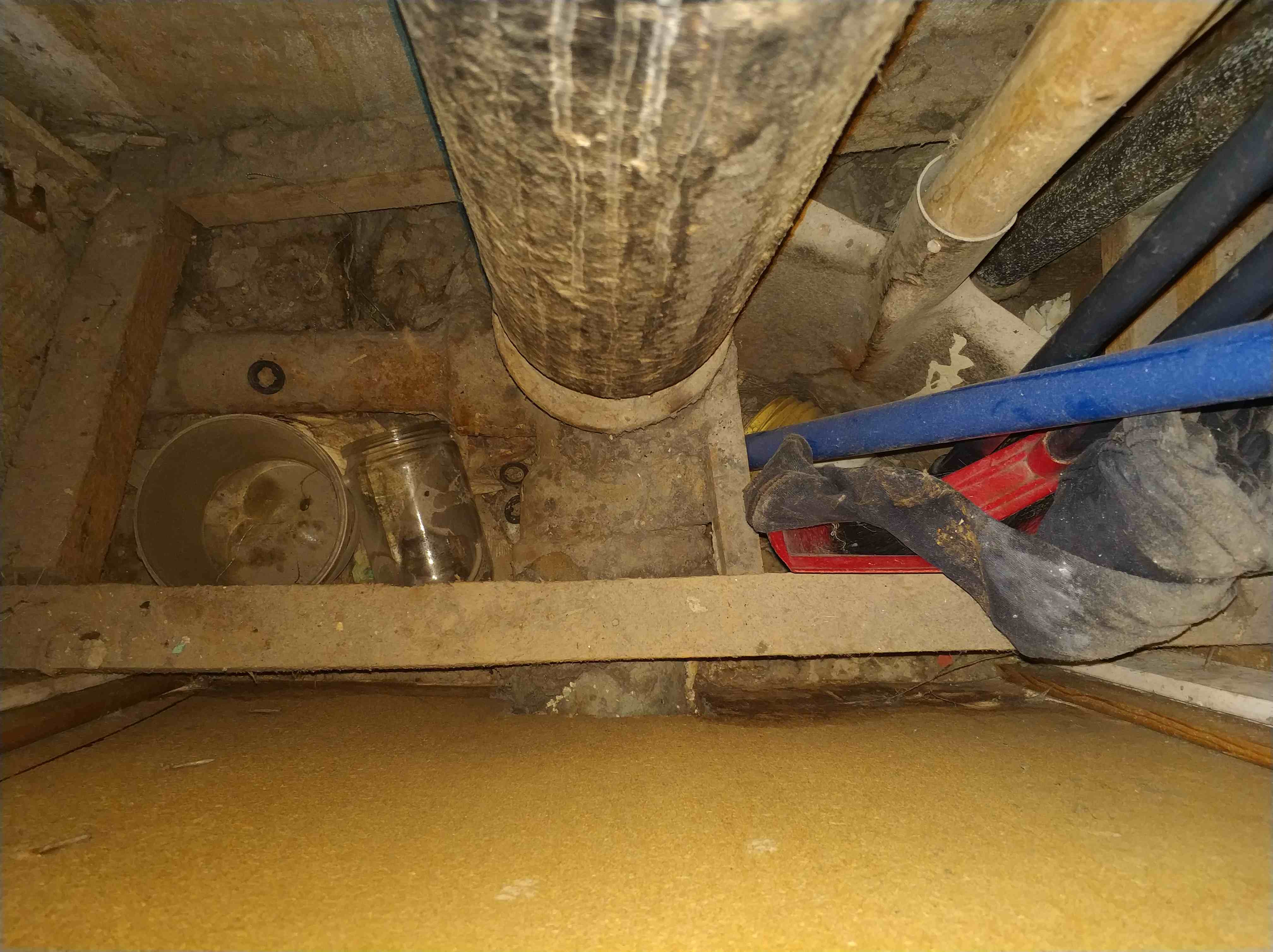

Добрый день! На этапе планирования ремонта возник вопрос – можно ли объединить туалет с ванной. Сейчас они раздельные но очень маленькие. Объединение должно дать видимость пространства. Но что бы объединение было рациональных надо переместить унитаз. См. план До/После
Сейчас канализационный стояк да и вся разводка канализации по квартире чугунная. Реально ли повернуть или заменить крестовину чугунного стояка? Насколько это рискованное и трудное предприятие? Обычно мастера берутся за такое при комплексном ремонте квартиры?

Может статься что и нереально. У меня был чугунный отвод от стояка так я его кувалдой не смог сдвинуть.
Полагаю надо вырезать болгаркою, и делать новую вставку

dimas_xp написал: Реально ли повернуть или заменить крестовину чугунного стояка?
Повернуть вместе со стояком у соседа снизу - при знании, умении и достаточном усилии - РЕАЛЬНО. :D

dimas_xp написал: Объединение должно дать видимость пространства.
... и неудобства эксплуатации в виде очереди, если жильцов - не один.
dimas_xp написал: См. план До/После
жуть - унитаз напротив входной двери
dimas_xp написал: Насколько это рискованное и трудное предприятие?
Смотря что там по месту, и чьими руками делать. Могут быть сюрпризы в виде отколотых раструбов
Микитович написал: Повернуть вместе со стояком у соседа снизу - при знании, умении и достаточном усилии - РЕАЛЬНО. :D
при наличии компенсатора внизу у соседа
Сообщений: 138262
23.07.2019 в 14:16:19
dimas_xp написал: Но что бы объединение было рациональных надо переместить унитаз.
Достаточно его развернуть на угол 90 град по часовой стрелке. Это как правило можно исполнить не трогая стояк. И не будет напротив двери...

Не зависимо от того куда ставить унитаз, как на картинке или в своём месте развернуть вверх, можно не стояк ворочать, а трубами от существующего выхода обход сделать из 3-4 уголков.
BV написал: Достаточно его развернуть на угол 90 град по часовой стрелке. Это как правило можно исполнить не трогая стояк.
Такими методами можно и на новое место, будет на один поворот больше. Тоже такой вариант нравится с разворотом на месте, но тут вопрос к дизайнерам и фэншую.
