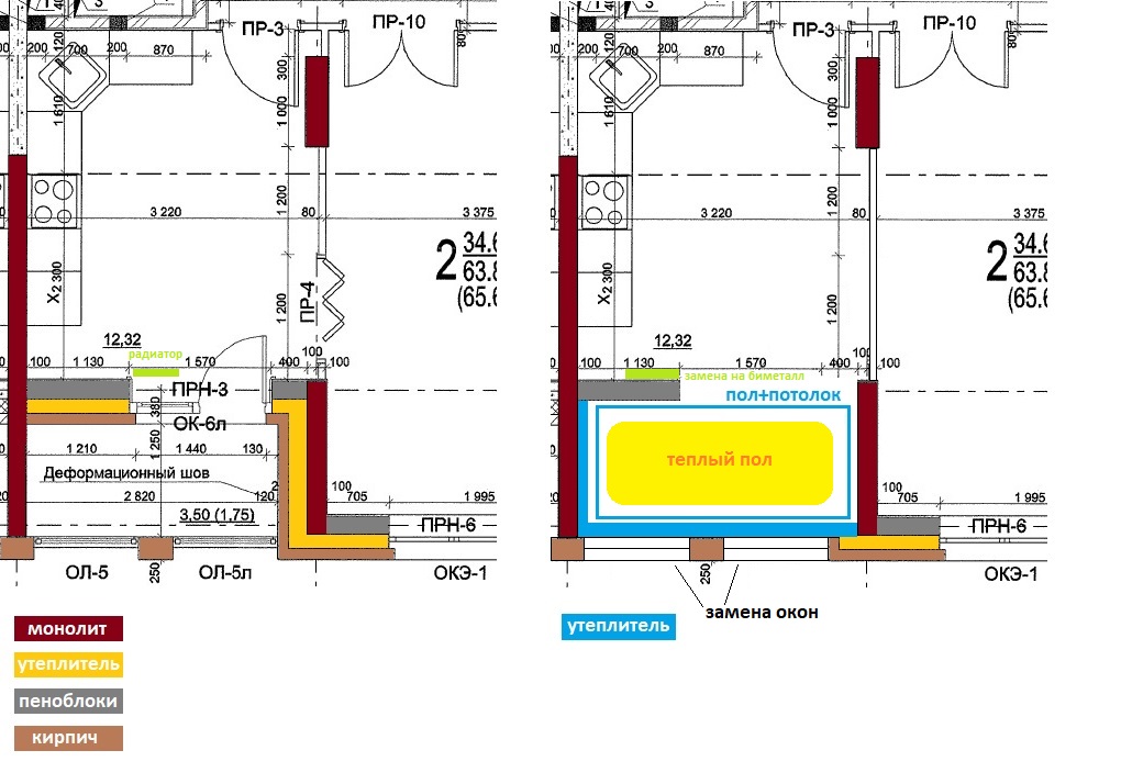

Добрый день!
Хочу объединить лоджию и кухню, по правилам между ними в любом случае должна остаться перегородка (например раздвижные двери). По факту - либо двери не буду ставить вообще, либо они все время будут открыты.
Лоджия будет обустроена, для этого хочу её утеплить. Схема прилагается, что хочу сделать - снять облицовочный кирпич, убрать старый утеплитель, положить новый менее объёмный, утеплить пол-потолок, положить теплый пол, утеплить внешнюю торцевую стену (сейчас она без утеплителя), стену с соседней лоджией, заменить окна.
Чтобы понять как и чем утеплять в моем понимании нужен расчет теплопотерь до-после и расчёт толщины и типа утеплителя или что-то такое.
Во всей квартире хочу заменить радиаторы на биметалл и добавить запорную арматуру для отсечки в дополнение к терморегулятору. Я так понимаю просто поменять одни радиаторы на другие без согласования замены в УК нельзя. Для согласования могут попросить расчёт для новых радиаторов и проект как я понял.
С учётом всех описанных нюансов нужен ли тут проект?
Не могли бы вы посоветовать к кому обратиться в Москве с этим вопросом, чтобы толково сделали?

Samurayko написал: убрать старый утеплитель, положить новый менее объёмный,
меньше слой - больше теплопотери, никак не менее 5см ЭППС, лучше - 10
Samurayko написал: утеплить внешнюю торцевую стену (сейчас она без утеплителя)
хорошо-бы и торец утеплить за вентфасадом.... И да, что у соседей слева?
Samurayko написал: Чтобы понять как и чем утеплять в моем понимании нужен расчет теплопотерь до-после и расчёт толщины и типа утеплителя или что-то такое
В домах на стенах делают сейчас 15см минваты по новым СНИП. Но минвата паропроницаема, а в утеплении изнутри нужен паронепроницаемый материал. Расчеты в общем-то не нужны - достаточно типовая задача. Главное ошибок не делать, а ошибки в нюансах работнички делают сейчас поголовно. На одном обьекте три раза проверял - и три раза переделывали )))

BV написал: хорошо-бы и торец утеплить за вентфасадом.... И да, что у соседей слева?
Скорее всего ничего, поэтому надо утеплять из этого расчёта, что это стена неотапливаемой лоджии.
BV написал: меньше слой - больше теплопотери, никак не менее 5см ЭППС, лучше - 10
А если пенофол? Он слабогорючий вроде и нетоксичный. Есть сейчас "идеальный" утеплитель какой-то чтоб и теплый, и негорючий и влагу не насасывал? :)
BV написал: В домах на стенах делают сейчас 15см минваты по новым СНИП.
То что на рисунке у меня, где я убрал минвату с правой стены лоджии так как она после утепления становится теплой (межкомнатной по сути) так нормально или нельзя?
