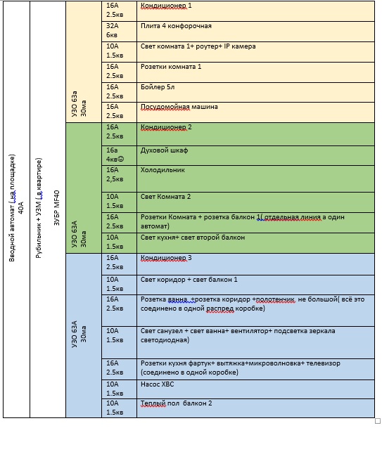

alcantara, УЗО меняйте на 40А, сэкономите...

alcantara написал: я уверен что у автора кабель РЭК
Я бы сечение проверил ....
BV написал: А если у него на плиту провод не гостовский - то ему только половину конфорок использовать можно
В том то и дело, что совет советом, а пользоваться автору... К тому же правила допускают нагрев кабеля. Вопрос в том как быстро сдохнет проводка.

megrad, Да обычный Рыбинский кабель из ЭТМ-а. плита тем же Рыбинским отдельным 6кв кабелем:) Сам посыл понял, разделю в коробке стиралк, бойлер отдельно от всего разными линиями и на посудомой кину еще одну.

Переделал вот так. Есть замечания?

alcantara, нормально. Если УЗО будут Легранд/АББ, то можно на 40А заменить.

Понял. Спасибо. Планировал АББ, заменю на 40.
