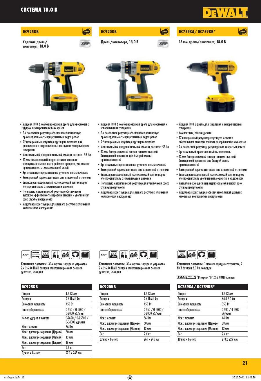

Кстати на DeWalt люди разумные, и для гайковертов момент, как характеристика остался http://www.dewalt.com/us/products/tool_detail.asp?productID=6347

builder написал : Кстати на DeWalt люди разумные, и для гайковертов момент, как характеристика остался
Все правильно для этого инструмента это основная характеристика.
По поводу отказа от указания этой характеристики, это связано со спецификой американского рынка в России, как и в Европе, момент продолжают указывать в ТХ. Как пример приведу страницу из нового каталога. Адресовав его еще к вопросу о слабых DeWALT 56 Нм на 18В по моему далеко не слабо.

2DW в проспекте указаны для модели dc 925kb вых мощность 450вт nхх=450 об\мин максималиный продолжительный момент M=56Hм P=w*M=2*3.14*n*M\60
получаеться скорость при которой будут достигнуты продолжительный максимальный момент и мощность n=60 *P/2*3.14*М=60*450\2*3.14*56=76.7 об\мин а скорость хх 450
тоесть просадка 450-76\450=0.82 - просадка по скорости 82% имхо двигатель таких продолжительных на грузок не вытянет или момент не продолжительный всетки а кратковременный?

ломастер написал : имхо двигатель таких продолжительных на грузок не вытянет или момент не продолжительный всетки а кратковременный?
Такое только опытным путем можно проверить. По отыту скажу что на не очень сильных шуруповертах (dw907) остановка шпинделя (клин сверла 5- 10 сек) на свежем акуме ни кчему фатальному не приводило. ИМХО это все номинальные цифры а не расчетные.

builder написал : Я не понимаю одного, почему вы в своих расчетах используете указанные в каталоге цыфры максимального момента и оборотов на первой скорости. Учитывая данные статьи эти номиналы вам ничего не скажут. В расчетах используется совсем другие цыфры момента и скорости.
В ращетах я использовал значения максимального продолжительного момента(читай номинального) и выходной мощности,статью прочел внимательно.
2GAA
GAA написал : остановка шпинделя (клин сверла 5- 10 сек)
cогласен 5-10 секунд ничего не случиться, а продолжительная работа с просадкой 82% и моментом 56нм ?

ломастер написал : а продолжительная работа с просадкой 82% и моментом 56нм ?
Да ни чего не будет! Батарея только быстрей садится.

конечно ничего не случиться если мощность 450 вт и батарея 18 вольт то с таким моментом она будет разряжаться током более 25 а (не учитывая потери в движке и редукторе с муфтой) батарея 2.6 ач - разрядиться за менее чем 6.24 мин. а движек не успеет перегреться :-)

На аккумуляторный инструмент DeWALT указывает исключительно выходную мощность. А какую операцию вы собрались производить на моменте 56Нм в течении 6 мин? Это только теория на практике батарей вполне хватает для длительных работ на одной зарядке при номинальных нагрузках.

dw написал : А какую операцию вы собрались производить на моменте 56Нм в течении 6 мин?
Операцию по сжиганию двигателя. Что можно делать на моменте 56Нм и скорости 0+?
При помощи закрепленного вала измеряется сила, с которой дрель пытается его повернуть. Показатель крутящего момента - это сила, прилагаемая к неподвижному валу при 0 об/м.
Например: застревала ли у вас когда-либо дрель? Вспомните, как дрель, застрявши неподвижно, не может провернуть зажимной патрон. Если вы продолжите давить на триггер, вы почувствуете энергию, с которой дрель безуспешно пытается повернуть зажимной патрон. Этот пример подобен тому, как вычисляется сила крутящего момента на производстве.
