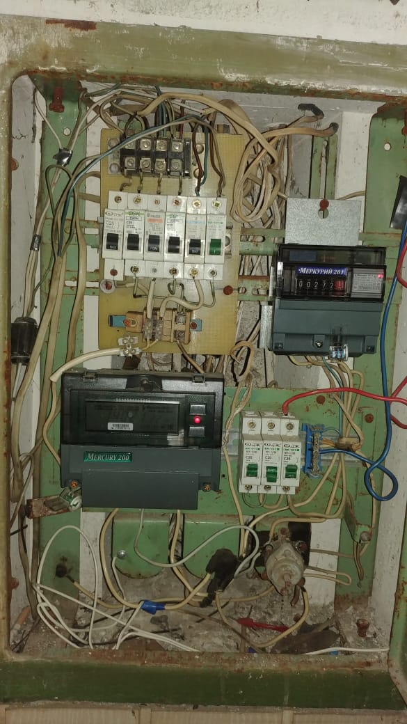

Добрый день, Знатоки! Решил попытаться самостоятельно поменять проводку и собрать распредщит в первый раз. Образование высшее техническое, интересна эта тема да и руки чешутся. :) Три недели изучал интернеты, ютубы и в том числе и этот форум. Кое-что в голове сформировалось. Нарисовал схему квартиры и сейчас хочу приступить к проектированию проводки. Решил менять проводку потому, что как выяснил уже в результате изучения вопроса, что все розетки во всех комнатах подключены шлейфом. Это привело к тому, что однажды при включении пылесоса в одной комнате, на телевизоре выгорел hdmi порт и накрылась видекарта подключенная к нему от компа. А второй раз выгорела не телевизоре материнка. Кроме этого в одно из комнат мигала периодически настольная лампа. В общем решено было это дело прекращать, тем более трое детей. Дано: Дом старый (1978 гп) с газ плитой, маленькая трешка 54 кв. м. Фото текущего щитка прилагаю.
Мой счетчик Меркурий 200 и автоматы над ним. Три группы автоматов (по два на каждый полюс зачем-то) отвечают сейчас за свет, розетки и розетку в ванной (стиралка + водонагреватель) соответственно.

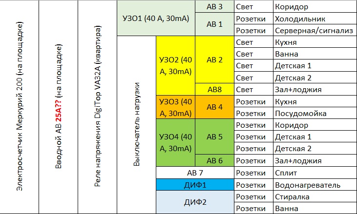

Хочу в квартире организовать дополнительный распределительный щит и в подъездном заменить автомат (может еще что подскажете). Ниже предполагаемая схема квартирного щитка
Прошу указать на мои ошибки, что лучше убрать/добавить и посоветуйте если возможно модели всех комплектующих. Я пока "плаваю" в этом. Живу в Мос области Водонагреватель буду менять на проточный, соответственно и подводимая мощность на него возрастет Сплит системы две, но буду подключать их к одному автомату. Мы практически ими не пользуемся, так как живем на первом этаже. Еще не совсем понятен вопрос по заземлению. Вот что мне ответили по этому вопросу в управляющей компании: "Заземление электрощитка выполнено с помощью присоединения к нему Нулевого провода (согласно проекта дома), т.е. зануления. Отдельного заземляющего провода по проекту многоквартирного дома - не предусмотрено.". То есть получается мне его также подключать? Заранее благодарю за помощь!

Matfey, Группы "свет" сократите раза в 2, 3-х будет достаточно. Про проточный ВН забудьте покамест, пока не будет реконструкции домовых сетей, хотя и после навряд ли можно будет установить. Так можно поставить 3 УЗО и под них автоматы распределить. Кроме того, желательно "смешать" свет-розетки-технику под разными УЗО.

Matfey написал: что все розетки во всех комнатах подключены шлейфом. Это привело к тому, что однажды при включении пылесоса в одной комнате, на телевизоре выгорел hdmi порт и накрылась видекарта подключенная к нему от компа. А второй раз выгорела не телевизоре материнка.
Это не из-за шлейфа...
Matfey написал: Прошу указать на мои ошибки, что лучше убрать/добавить и посоветуйте если возможно модели всех комплектующих.
нет номиналов автоматов, мало линий на кухню
Matfey написал: Я пока "плаваю" в этом. Живу в Мос области
Пригласите квалифицированного электрика для разработки и сборки щита, а линии и розетки сделайте сами
Matfey написал: Еще не совсем понятен вопрос по заземлению. Вот что мне ответили по этому вопросу в управляющей компании: "Заземление электрощитка выполнено с помощью присоединения к нему Нулевого провода (согласно проекта дома), т.е. зануления. Отдельного заземляющего провода по проекту многоквартирного дома - не предусмотрено.". То есть получается мне его также подключать?
Скорее - не подключать нигде до реконструкции дома, но третий провод везде заложить, в том числе сделать Систему уравнивания на стояки водопровода и розетки ванной
Matfey написал: Водонагреватель буду менять на проточный, соответственно и подводимая мощность на него возрастет
не смешите - какой еще проточник с вводным АВ на 25А ? 5.5 квт - посуду помыть тонкой струйкой?

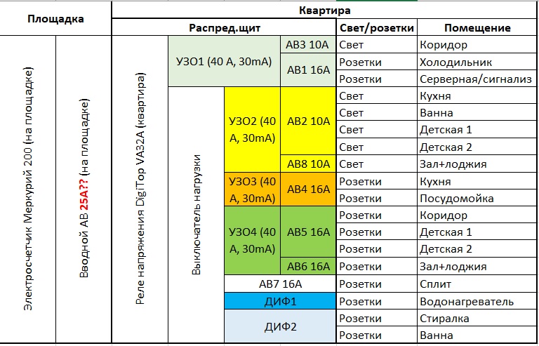

MaSeVi, Прошу прощения, видимо я ввел Вас в заблуждение своей схемой. Немного ее поправил. Абревиатурой АВ* - я обозначил Автоматические выключатели. Дальше обозначил за какие группы они будут отвечать. У меня и получается 3 АВ отвечающие за свет: Коридор (он соединяет все комнаты и в случае выхода из строя света в комнатах - в нем свет останется) + Комнаты + Зал с лоджией Ниже скорректированная схема. Может сейчас более понятно
По проточному ВН - придется забыть видимо. Придется оставить этот накопительный. :(
Про смешение свет/розетки под разными УЗО - я уже читал в Ваших постах до этого и поэтому я это и применил в этой схеме

BV написал: нет номиналов автоматов, мало линий на кухню
Добавил, кроме Дифов. Пока не определился

Matfey, чем не устроили схемы форума? Тёплый пол, аквастрож планируете? Чем обоснован выбор указанного реле напряжения?

megrad написал: Matfey, чем не устроили схемы форума? Тёплый пол, аквастрож планируете? Чем обоснован выбор указанного реле напряжения?
megrad, Как раз таки эта схема родилась исходя из просмотренных мною схем форума, но что-то не устроило в одном, а что-то в другом. Например далеко не у всех есть "неотключаемая" группа на холодильник, роутер/сигнализацию. Или часто весь свет в доме вешают на одно УЗО и при его теоретическом срабатывании остаешься без света во всем доме. Что касается выбор реле напряжения - это то, что я первое прочитал ссылка. Конечно я его указал, надеясь что меня поправят опытные мастера Что касается теплого пола - хорошо, что Вы мне написали. Действительно его забыл. Сейчас есть нерабочий теплый пол в ванной и рабочий на кухне. в Ванной за 5 лет пользования либо привыкли к его отсуствию, либо он не нужен. На кухне как-то включил его на месяц и удивился в конце трехкратному счету за электроэнергии. ПОэтому пока не решил ставить его или нет. Но если предусмотреть под него линию, то какой номинал АВ нужен (кухня 5 кв. м)? Нужно ли его подключать через диф. защиту? И поясните, пожалуйста, что такое "Аквастрож"? Аквасторож? Если это так, то не планирую, так как живу на 1-м этаже. Хотя наверно нужно предусмотреть его подключение по "к неотключаемой группе"

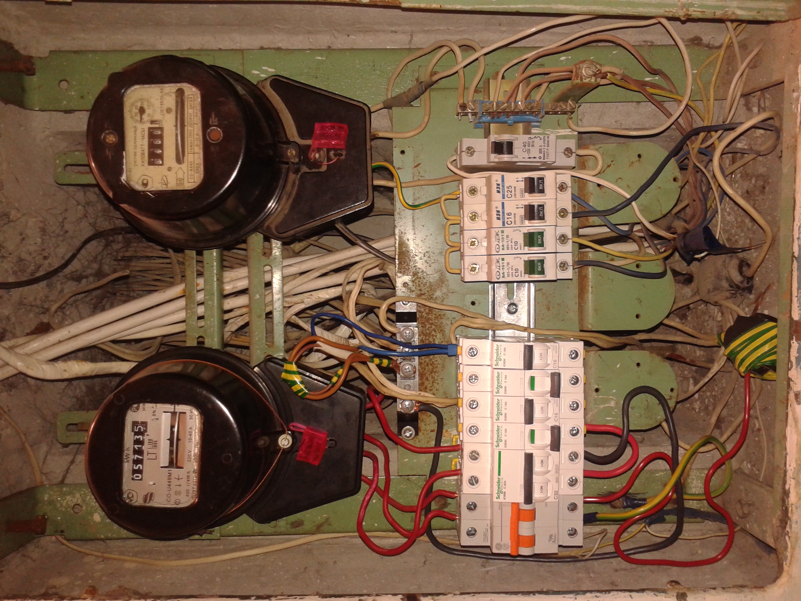

Удивительно похожая картинка из Харькова - такая же модель ЩЭ, такие же автоматы, такой же бардак... :)

Matfey написал: Аквасторож
Да.
Matfey написал: Но если предусмотреть под него линию, то какой номинал АВ нужен (кухня 5 кв. м)?
Рассчитывается по мощности греющего кабеля.
Matfey написал: Нужно ли его подключать через диф. защиту?
Естественно.
Matfey написал: На кухне как-то включил его на месяц и удивился в конце трехкратному счету за электроэнергии.
Значит косяк с регулятором.
Matfey написал: Что касается выбор реле напряжения - это то, что я первое прочитал
РН 106, РН 260, РН Рбуз
Matfey написал: Например далеко не у всех есть "неотключаемая" группа на холодильник, роутер/сигнализацию.
Есть мнение, что это блажь.
