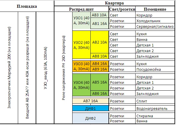

Matfey, Вас затапливает избирательно? Вода старательно обходит линии роутера и холодильника? Настройки телевизора, может быть, стоит изменить?
Matfey
Matfey
Регистрация: 24.07.2019
Сообщений: 42
24.07.2019 в 20:36:48
СтранникXXI написал: Вас затапливает избирательно? Вода старательно обходит линии роутера и холодильника?
Благодарю за вопросы, над которыми точно приходится задумываться. По дороге домой действительно все взвесив решил отказаться от неотключаемой линии. В итоге я могу отказаться в квартирном щитке от выключателя нагрузки (тем самым освободив 2 места) Хочу поговорить с электриком из ТСЖ. Как Вы думаете они разрешат мне поставить вводной автомат в подъездном щитке на 40А (тем более оплачу его услуги по подключению и формированию этого щита) или такие вопросы электрик не решает? И еще, учитывая что у меня первый этаж, может быть он сможет подвезти заземление из подвала? Или это невозможно? Также думаю установить в подъездном щитке противопожарное УЗО. Что думаете? Откорректировал:
megrad
megrad
Регистрация: 07.04.2014
Сообщений: 15839
24.07.2019 в 20:46:20
Matfey написал: или такие вопросы электрик не решает?
Естественно, увеличение мощности согласовывается.
Matfey написал: Также думаю установить в подъездном щитке противопожарное УЗО.
Смысла нет.
Matfey написал: И еще, учитывая что у меня первый этаж, может быть он сможет подвезти заземление из подвала? Или это невозможно?
А в подвале есть заземление? В идеале проложить от ВРУ дома.

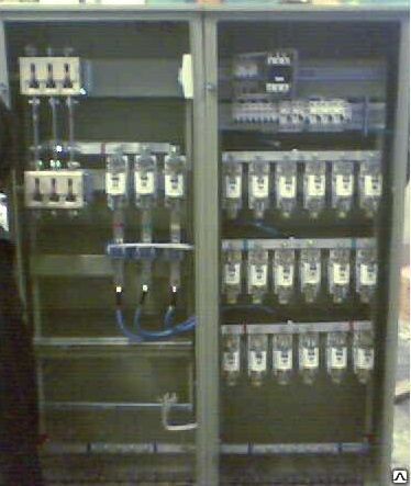

Matfey написал: или есть где то вводной автомат, который не расположен в этом щитке
Вставки плавкие в распред щите дома. Типа
Matfey написал: То есть получается если я нагружу все три группы по 25А, то суммарно я итак буду потреблять в 3 раза больше чем эти 25А? Правильно я считаю? Если это так, то почему вместо этих 3-х групп я не могу поставить один на 40А?
Во первых есть проект, во вторых когда дом строили нагрузки такой не было. Можете представить: для домов с газом разрешённая мощность была 3 кВт, для домов с электроплитой 5 кВт. С нулевых добавили вроде до 11 кВт.
