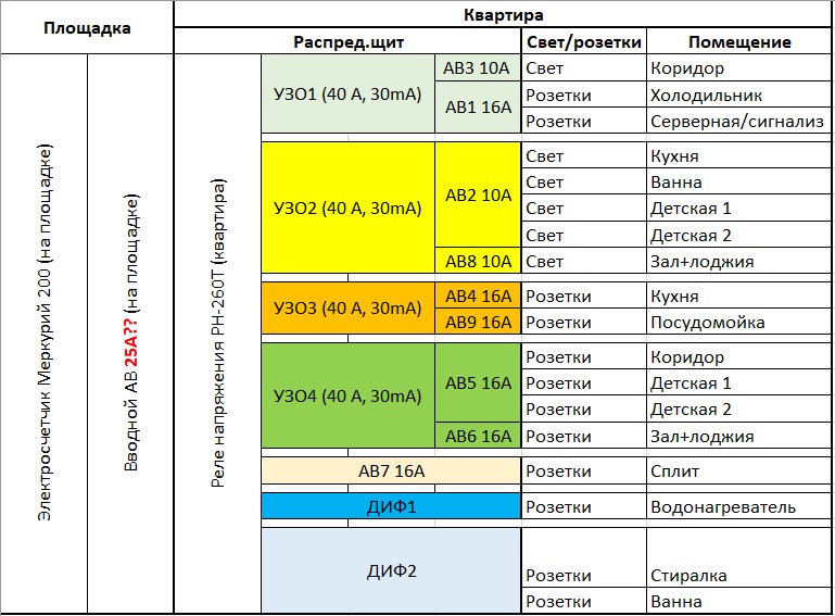

Matfey написал: но все-таки если это будет все обесточено - будет спокойнее
В теории звучит неплохо, но 1) самый опасный на предмет самовозгорания современный бытовой прибор -- как раз холодильник, но его-то вы и оставляете включенным. 2) сейчас есть много приборов с таймерами, работающими от сети (или недолго от маломощного аккумулятора). Переставлять их все после выключения питания надоест быстро. 3) от пожара по протечкам и т.п. защитят узо и автоматы. От пожара по искрению в контактах может защитить AFDD, но европейские пока еще сыроваты -- мало опыта применения. Лучшая же защита от искрения -- новая проводка с хорошими соединениями, а вы ее и так делать собираетесь.
В принципе, я себе сделал на даче нечто похожее на неотключайку. Но не стал наворачивать отдельных линий, а просто вывел розетки холодильников на линии освещения. Теперь, когда я приезжаю весной готовить дачу к постоянному проживанию (и, соответственно, часто уезжаю в город), я просто выключаю все автоматы розеток, а свет оставляю -- и заходить в дом удобнее, и холодильники работают, а отключаю розетки просто для страховки на случай, если какой-то обогреватель забыл из розетки выдернуть, чтоб зря электричество не расходовать.
Вы тоже можете вывести холодильники и т.п. на свет -- все равно линии освещения почти всегда недогружены, а у вас -- так очень сильно. И можете даже поставить отдельный рубильник перед автоматами розеточных линий. Вот и вся неотключайка.

Matfey
Matfey
Регистрация: 24.07.2019
Сообщений: 42
29.07.2019 в 12:47:46
Добрый день, Знатоки Скорректировал схему и убрал неотключаемую группу. Покритикуйте, пожалуйста. Может быть схема избыточна. И еще посоветуйте какие ДИФ автоматы ставить на указанные мной группы
MaSeVi
MaSeVi
Регистрация: 08.10.2009
Сообщений: 18538
29.07.2019 в 14:03:04
Matfey, 2-3 УЗО на всё достаточно. Сплит - тоже под УЗО. Дифы не нужны...
