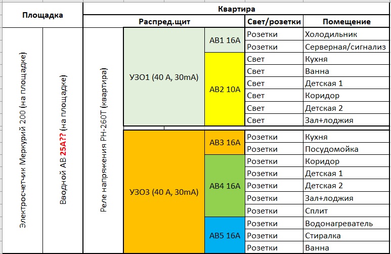

MaSeVi написал: Сплит - тоже под УЗО.
Я слышал мнение одного из специалистов, что сплит-система при определенных климатических условиях может давать ложное срабатывание УЗО из-за появления токов утечки. Это не так?
MaSeVi написал: 2-3 УЗО на всё достаточно... Дифы не нужны...
ОК. Если оставить 3 УЗО и убрать дифы, то уточните, пожалуйста, по моей схеме куда бы Вы советовали перебросить группы по дифы и какое из 4-х УЗО убрать? Нужно ли под ванную УЗО ставить с током утечки 10мА?

Matfey написал: Это не так?
Это не так. Большинство инструкций к сплитам прямо указывают на необходимость использования узо. Надеюсь, производителям серьезной техники вы доверяете больше, чем мамкиным специалистам?

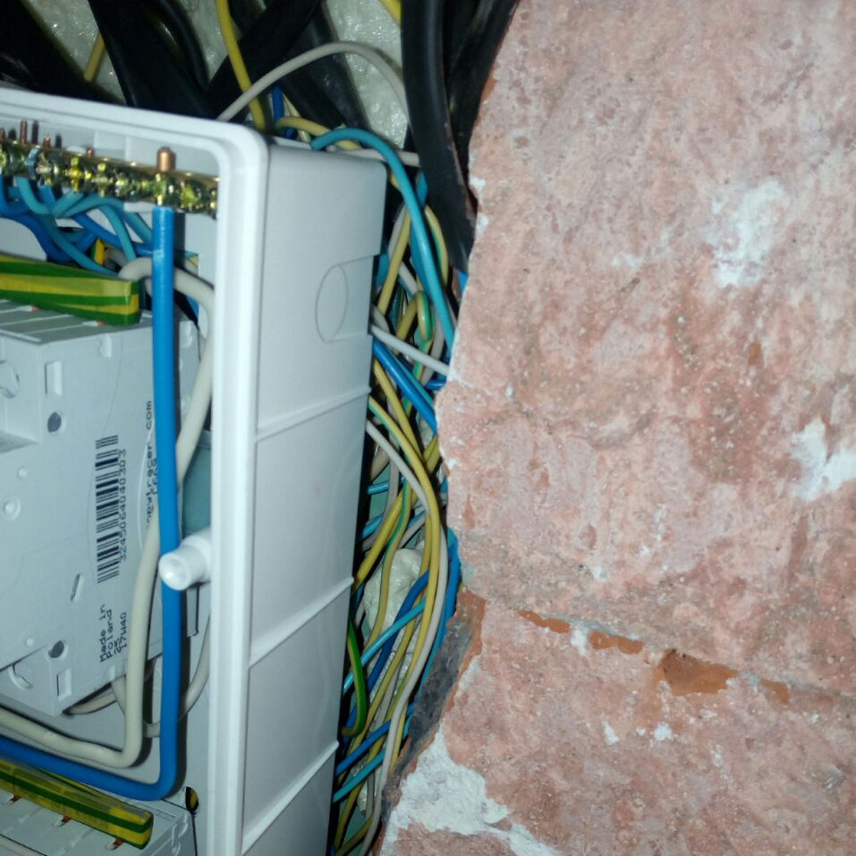

Спасибо за информацию! конечно производителям серьезной техники я доверяю больше. Вот в этом то и проблема как понять что этот специалист "мамкин", а какой настоящий? Это с одной стороны и сподвигло меня к самостоятельной замене проводки. Тем более после того как я увидел как предыдущий хозяин квартиры обращался к "специалистам" и они такое нагородили у меня в квартире и в щитке (фото я приводил ранее)

Matfey написал: Я слышал мнение одного из специалистов, что сплит-система при определенных климатических условиях может давать ложное срабатывание УЗО из-за появления токов утечки. Это не так?
Нет, разумеется. Это значит, что данные "специалисты" не проходили курсы вендоров, не читали мануалы и гнать их надо специальной тряпкой.
Matfey написал: Нужно ли под ванную УЗО ставить с током утечки 10мА?
Не нужно.
Matfey написал: Если оставить 3 УЗО и убрать дифы, то уточните, пожалуйста, по моей схеме куда бы Вы советовали перебросить группы по дифы и какое из 4-х УЗО убрать?
Убираете автомат на свет коридора. Ставите 2 УЗО, получится по 5 автоматов под УЗО и всё отлично...

Matfey написал: Вот в этом то и проблема как понять что этот специалист "мамкин", а какой настоящий?
Приведу лишь один из множества признаков. Если специалист всячески противится установке узо на те или иные цепи, обосновывая тем, что их будет "постоянно выбивать" - он точно мамкин.
И в общем-то специалист ни разу не кривит душой, потому что при том стиле электромонтажа, который он исповедует, выбивать таки обязательно будет.

MaSeVi написал: Убираете автомат на свет коридора. Ставите 2 УЗО, получится по 5 автоматов под УЗО и всё отлично...
Скорректировал, но еще больше упростил Не слишком упрощено? Может что-то добавить?

Водогрей какой и на сколько, 2 недели в году?

Radio написал: И в общем-то специалист ни разу не кривит душой, потому что при том стиле электромонтажа, который он исповедует, выбивать таки обязательно будет.
Шикарные фотки! :( Прям как мой текущий электрощит (фотки уже прикреплял)

bnmuyt написал: Водогрей какой и на сколько, 2 недели в году?
bnmuyt, Водонагреватель на 2 недели в году. Накопитель сейчас стоит на 30 литров. Крайне не хватает его конечно, но бОльший бак втыкать некуда, а проточный, говорят что не хватит выделенной мощности на квартиру
