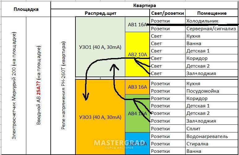

Я бы Холодильник с сервером повесил на разные автоматы, а дальше по форумной традиции - свет и розетки одного помещения под разные УЗО.
Т.е. добавить 3 автомата и вперед.

bnmuyt написал: Я бы Холодильник с сервером повесил на разные автоматы
По форумной традиции все понял :) , а вот уточните, пожалуйста этот момент. Зачем их вешать на разные автоматы? Чтобы можно было перезагружать роутер и др сетевое оборудование? Если да, то я планирую в серверном ящике вывести отдельный общий выключатель. Мне так будет удобнее. Если есть другая причина, то уточните, пожалуйста ее.

Matfey, принцип основной - сила и слоботочка подключаются на разные линии. Принцип вторичный - не подключайте оборудование по принципу лишь бы работало.

megrad написал: принцип основной - сила и слоботочка подключаются на разные линии.
Спасибо! учитывая что сервер будет по LAN подсоединен со всеми компьютерами, телевизорами и приставками - это важно.
megrad написал: Принцип вторичный - не подключайте оборудование по принципу лишь бы работало.
Для этого я и меняю полностью проводку, так как текущая в принципе итак работает.

Не нормально. Я уже говорил, что у ребенка периодически моргает свет в настольной лампе. Причем выключени/включение, замена ламп, настольной лампы и тп. не приводило ни к чему. Еще мне не нравится что все розетки в квартире зашлейфованы, То есть провод от автомата приходит в одну розетку, а от нее.. идет в другую, и так далее. Полагаю, что это не правильно и если я не ошибаюсь это так же отмечено в нормативных документах. Еще я говорил, что при включении пылесоса в одной из комнат у меня уже два раза выходила из строя видеокарта на компьютере и сгорала материнская плата на телевизоре. Кроме этого я хотел бы в систему добавить УЗО, реле напряжения и вообще навести порядок в щитке. Еще я не хочу бОльшего удобства в управлении группами, чтобы у меня не пропадал свет во всей квартире сразу, или переставали работать все розетки разом.

Просто предпочитаю такие вещи как серверная, сигнализация и т.п. отделять от всего остального. Это своего рода маленькое стационарное оборудование. Пусть висит на своих линиях с возможностью их полного обесточивания.

Matfey написал: Еще я говорил, что при включении пылесоса в одной из комнат у меня уже два раза выходила из строя видеокарта на компьютере и сгорала материнская плата на телевизоре.
Но тем не менее Вы задаёте вопрос про роутер и холодильник.
