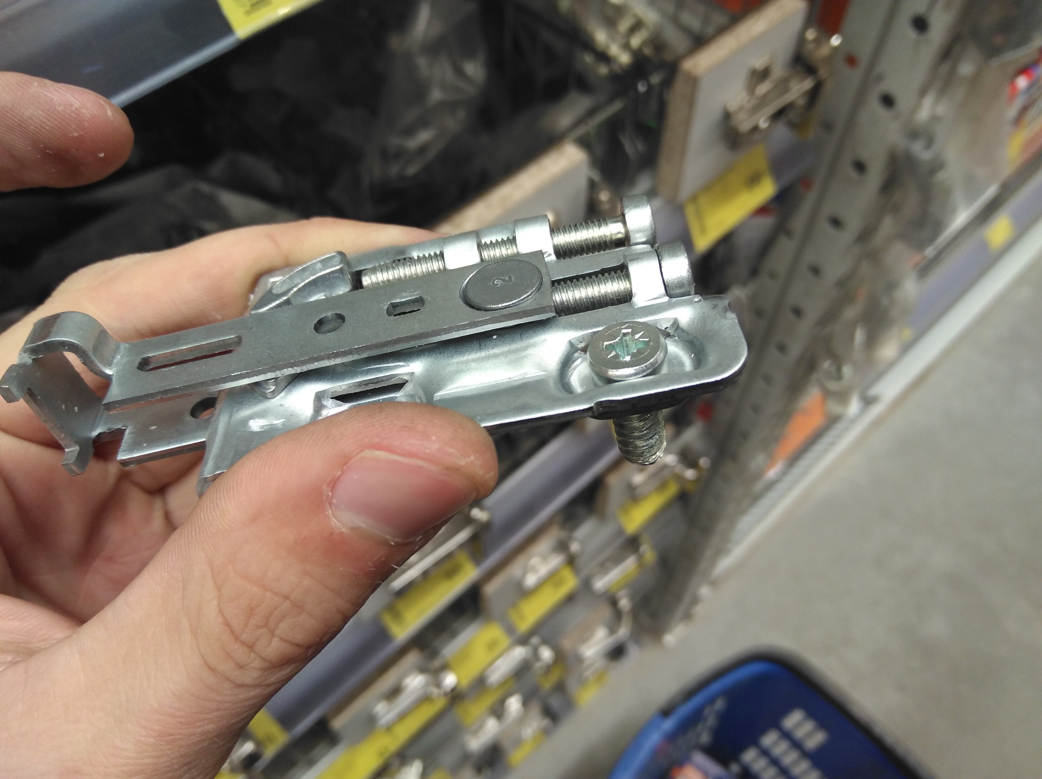

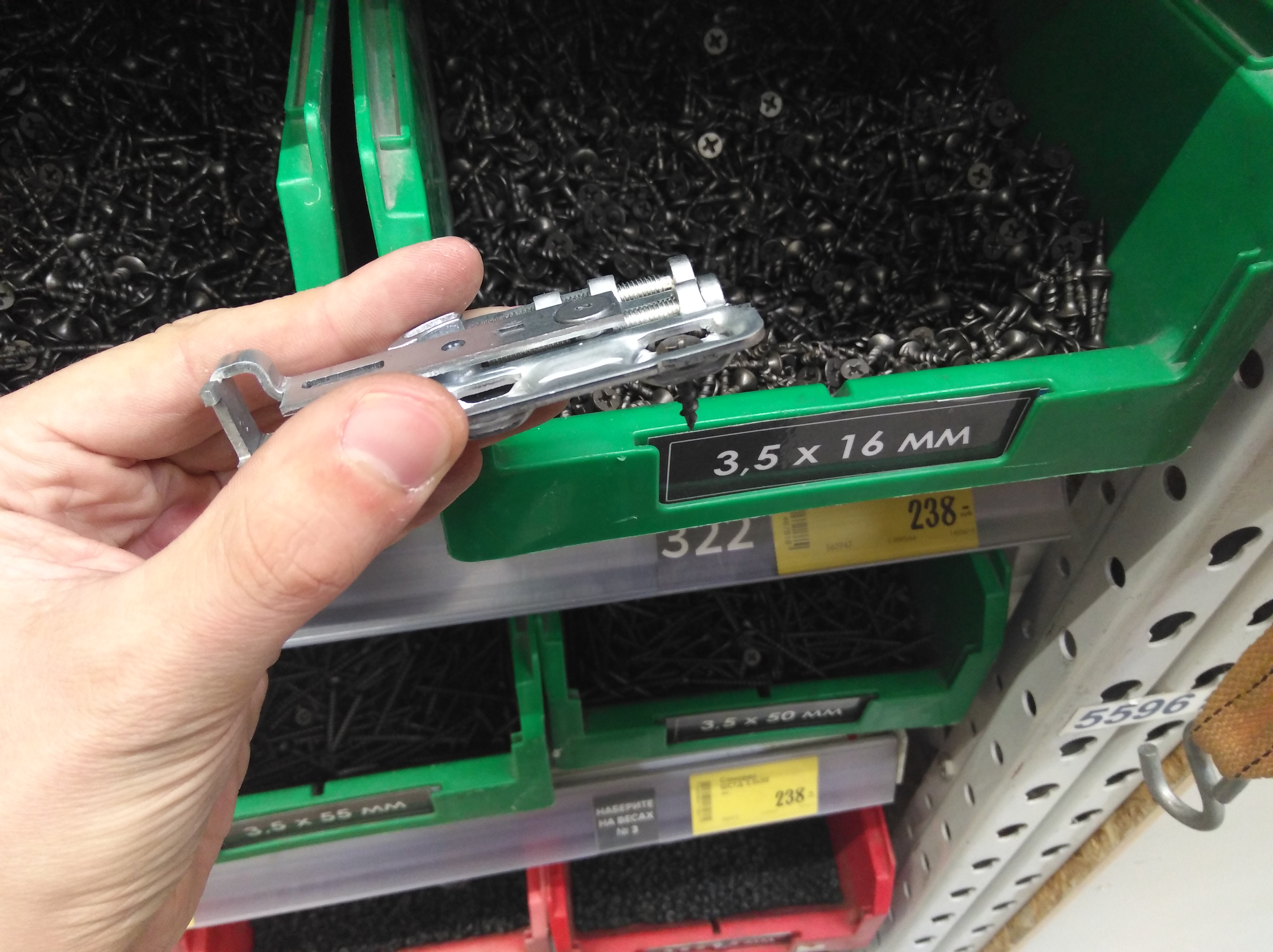

Два вопроса: Первый вопрос:Купил навесы скарпи, чем лучше их крепить к боковой стенке шкафа: саморезом по дереву вот таким?
Или винтом ,который входил в комплект? Вот таким
Если винтом, то нужно предварительно отверстие сверлить?каким диаметром?

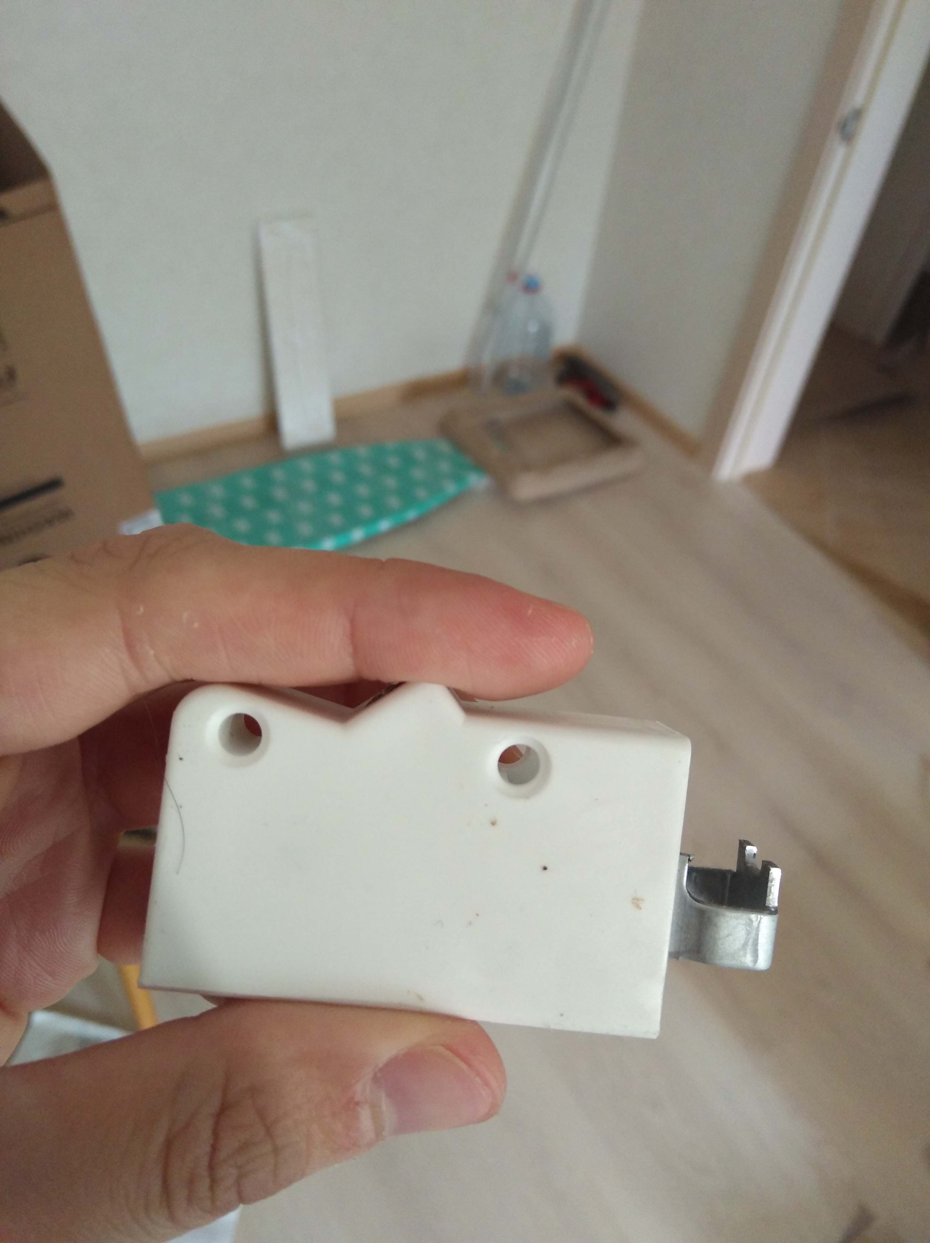

Второй вопрос:Скарпи понадежнее, чем вот такие пластиковые навесы, которые прилагались к кухне?

chapai написал: Или винтом ,который входил в комплект? Вот таким
Винтом, предварительно засверливается пятеркой.
chapai написал: Скарпи понадежнее, чем вот такие пластиковые навесы, которые прилагались к кухне?
Да.
естественно вот этим

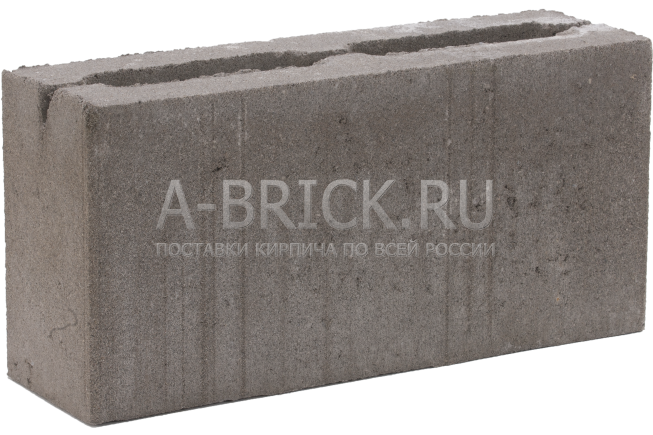

BV, а какой длины саморез лучше использовать для крепления шины? Стена: одна стена-монолитная бетонная, другая стена-цементный полый блок толщиной 9см(серого цвета ):
Толщина штукатурки 1-1,5см
Вот такой длины саморез подойдёт? И какого размера дюбель под него?
