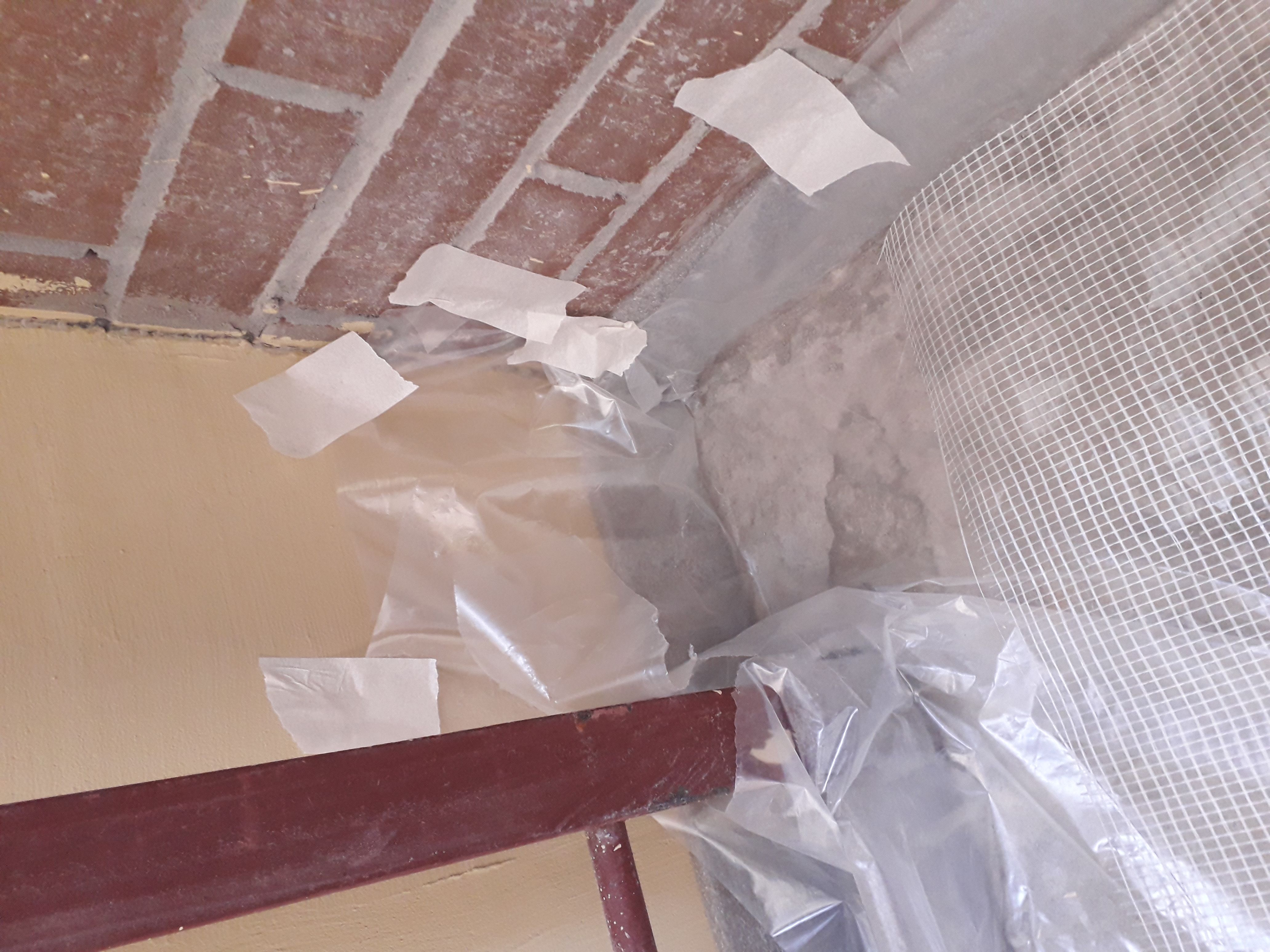

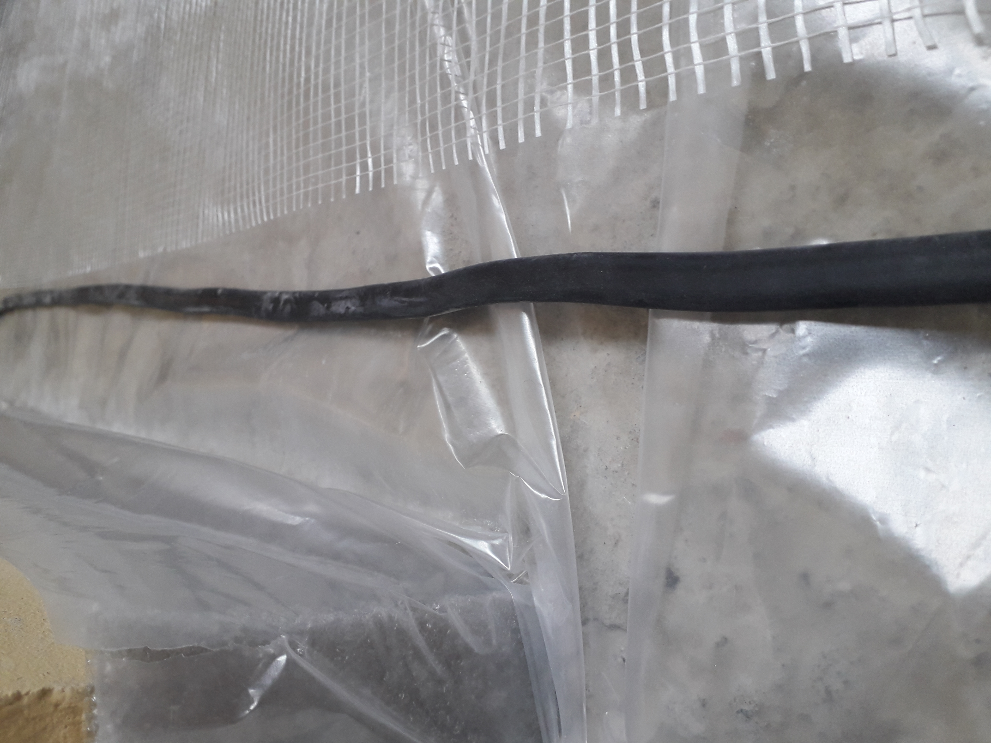

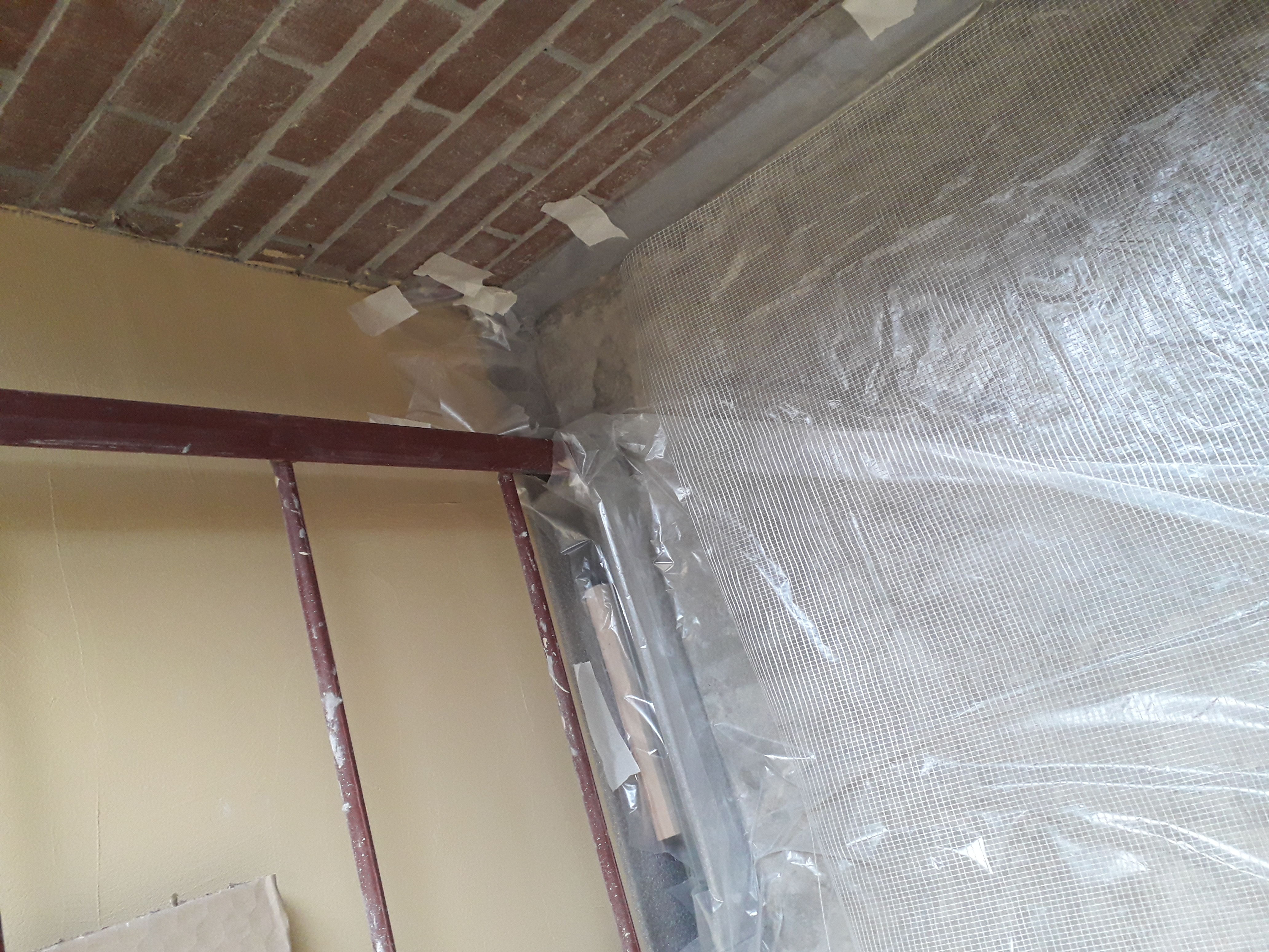

Собираюсь заливать наливной пол (самовыравнивающейся цементный Боларс) на балконе, толщина будет 2 см. В качестве гидроизоляции решил использовать обычную полиэтиленовую пленку. Пленку получилось уложить только имеются множественные складки (из-за углов и выемок + еще пожарная лестница). Вопрос: не будут ли в местах складок пленки, слабые места или пустоты у стяжки в последствии? не появятся ли трещины в этих местах?

удачи вам очень хваткий пол не успел размешать - уже в ведре подстает только вылил - хвать за швабру - а он уже колом столько нервов мне он высушил ... в общем будьте готовы работать ооооочень быстро и больше 2 мешков не размешивайте без возможности экстренно вылить и разровнять
полиэтилен даром не нужен там - вообще без него ерундой не занимайтесь основание грунтуйте и все

избави вас Господь лить его в одну точку получите горб высотой сантиметра 4 - 5 запросто он не растекается кстати совсем так уж чтобы ...
его надо ведерком или черпачком проливать примерно по поллитра на 50 см ... и с водой аккуратнее чуть выше нормы - отстрел сразу идет фракции чуть ниже - жидкая ЦПС по сути получается ...
и да - забудьте еще раз про ваш полиэтилен - ни к селу ни к городу он вообще

Пленка там не нужна от слова совсем. Если боитесь что протечет вниз. Не протечет если следовать совету постом выше. Насчет пленки. Почему она там не нужна. Да потому что наливной пол должен иметь связку с основанием. А пленка будет как разделительный слой и там, где толщина несколько миллиметров он просто рассыпется со временем
