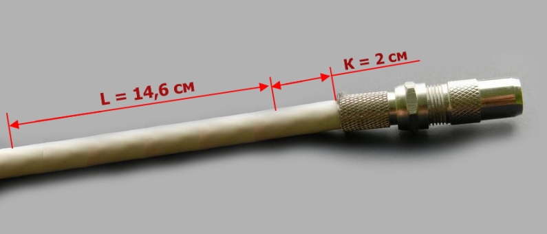

Такая скорее всего не нужна. Можно начать с куска кабеля без экрана длиной 14-15 см (где нибудь у окошка или за окошком):

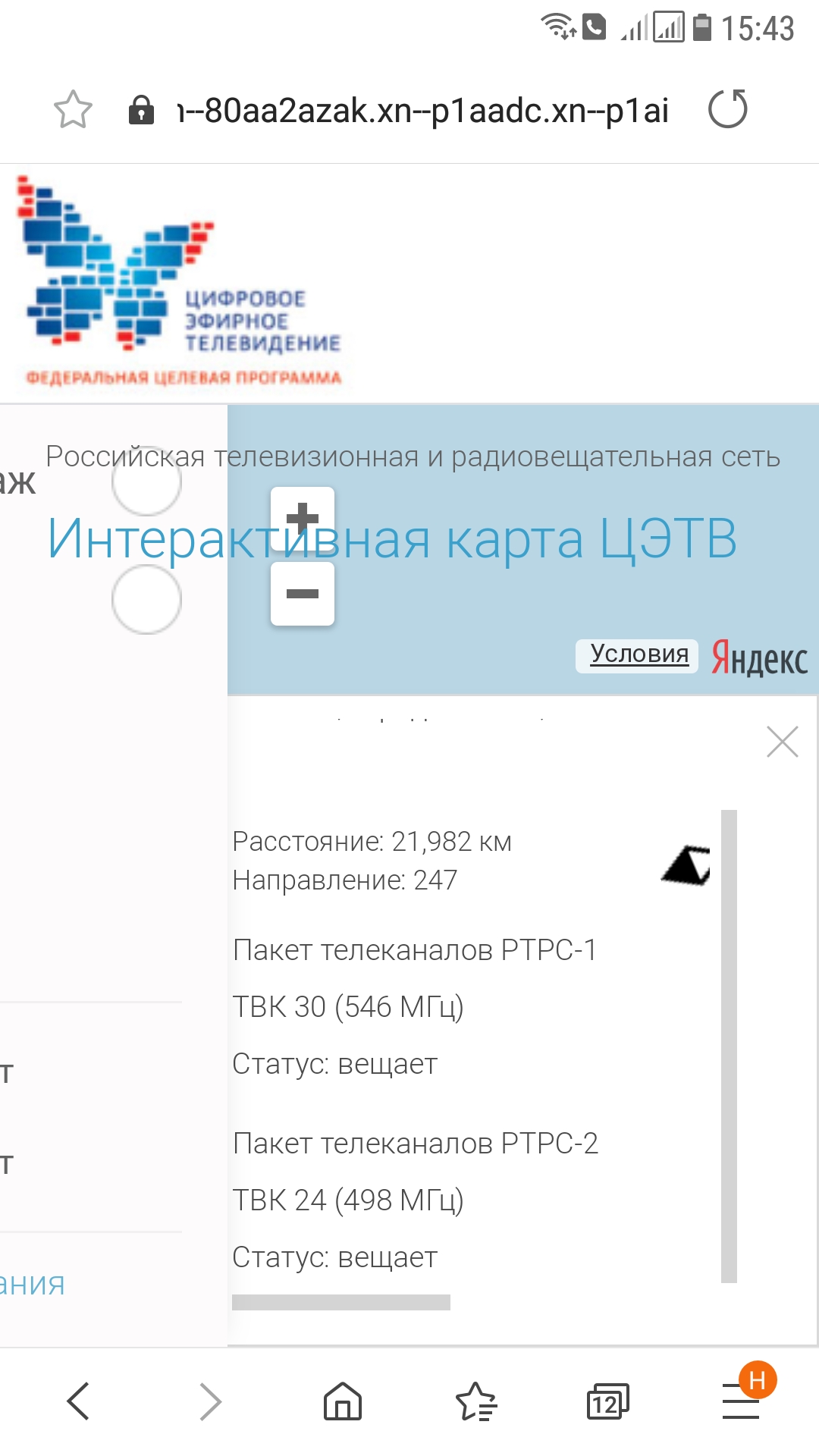

А так все шансы ловить на самую простую и дешёвую антенну. Куда направлять антенну можно глянуть здесь (тыкнув в точку своего местонахождения): https://xn--80aa2azak.xn--p1aadc.xn--p1ai/

ser000,
Нахожусь здесь. Еще вопрос, если покупать простую аненну, активную взять, или пассивную?

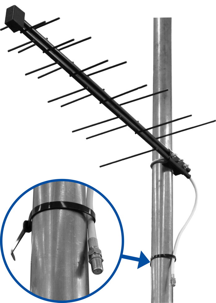

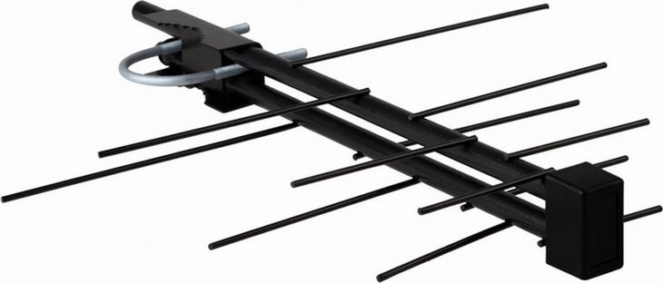

29.07.2019 в 16:07:19
8Ira8, самое простое, крепкое и дешевое - что то типа дельты, без усилителя

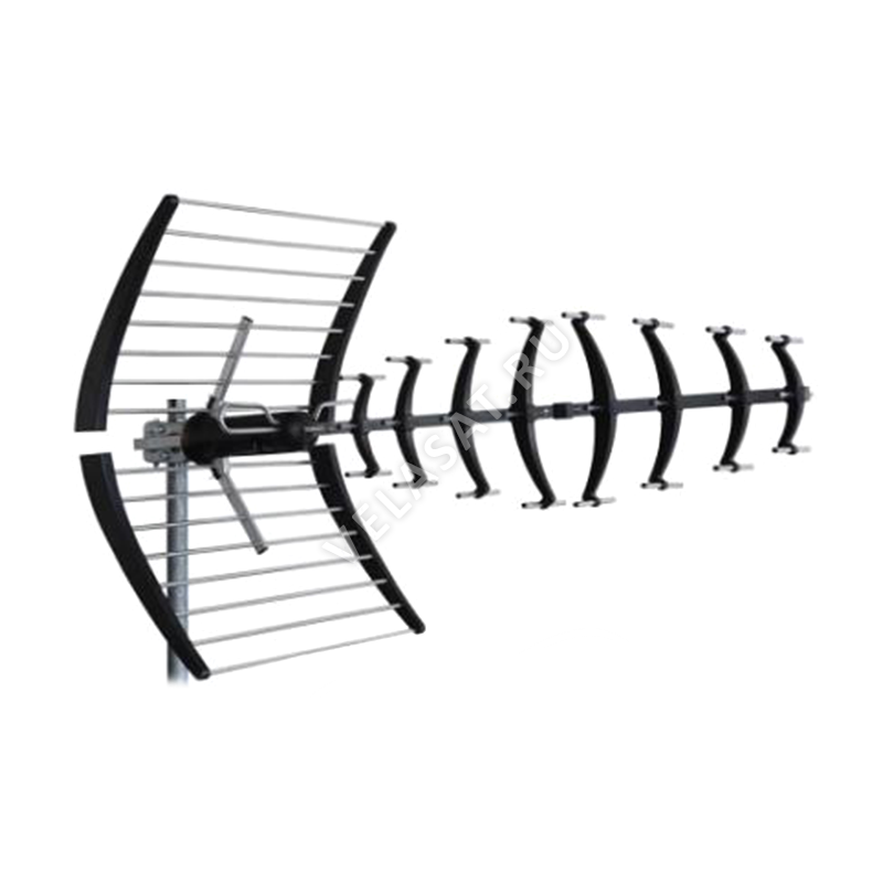

29.07.2019 в 18:12:07
8Ira8, при нормальном кабеле и делителе да (подберите антенну с большим собственным усилением) если денег не жалко, возьмите Alcad NEO-086 (087 - до 55 канала, если вышка сотовой и нет вещания на верхних каналах. NEO-085 - без спада на 900 МГц, если нет сотовой вышки в направлении ТВ приёма), кабель 6 мм cavel (RP 913 B, TS 703 J, TS 61 L, DG 113 ZH, DG 113, SAT 703 2G, SAT 703 ZH, SAT 703 В, SAT 602, SAT 50 M) или аналогичный фирменный
